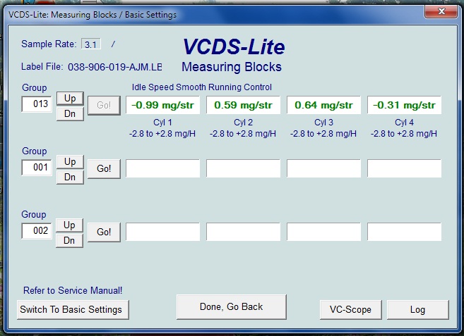

Имам въпрос относно показанията на корекциите на дюзите.
Двигателя 1.9 TDI ATJ 116hp / 310Nm
След регулировка на дюзите на 180 градуса показанията са следните:
Преди да се направи интервенцията, стойността на 1-ви цилиндър беше същата, на 2-ри и 3-ти бяха по-близо до нулата, а на 4-ти беше положителна стойност около 0,5mg/str.
При самата регулировка реглажните болтове направиха по около 270 - 300 градуса до затягане. След това ги отвихме на 180 градуса и затегнахме контра-гайките.
Сега има малка разлика в звука - някак си е по-равномерен и малко повече трака (все едно нормален дизел работещ с по-голямо предварение).
Ускорява се малко по-лесно... с по-леко натиснат педал (това специално е малко субективно).
Основната причина поради, която направих регулировката, е че в повечето случаи върти малко повече докато запали сутрин (4 - 5 секунди), по някога запалва на 3 цилиндъра и за около 1 - 2 секунди се оправя. Пушеци няма при първо палене.
Тази сутрин, след регулировката запали лесно, но в момента е топло навън. Пушеци отново нямаше.
Има ли място за притеснение или да не се вкарвам в някакви филми?

Re: Корекции на милиграмите на 1.9 TDI PD
Мисля 4е са добре ето моите как са.
Address 01: Engine ()
12:59:19 Group 013: Idle Speed Smooth Running Control
-0.47 mg/str Cyl 1 -2.8 to +2.8 mg/H
-0.19 mg/str Cyl 2 -2.8 to +2.8 mg/H
0.33 mg/str Cyl 3 -2.8 to +2.8 mg/H
0.31 mg/str Cyl 4 -2.8 to +2.8 mg/H
12:59:19 Group 001: Injected quantity
861 /min Engine speed 790-870
5.2 mg/str Injected quantity 3.0-9.0
5.1°KW Spec. Inj. duration 5-8°Ck.
36.9°C Coolant temp 80-110°C
Изчетох доста неща относно регулирането на помпа-дюзите и навсякъде пишеше, че корекциите се гледат на загрял мотор - над 80°C.
Като гледам при теб пише: "36.9°C Coolant temp"
Би трябвало да стоплиш мотора и тогава да видиш корекциите как ще са.

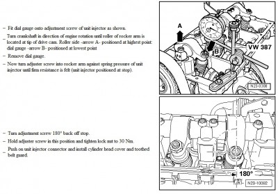

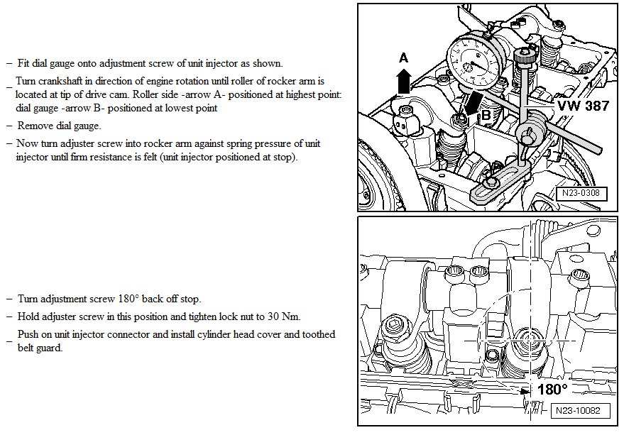

Re: Регулиране на PD-елементите на 1.9 TDI
Тази процедура се прави с индикаторен часовник и е доста прецизна...така ли е направена? Питам защото съм виждал страшни случаи на реглаж на инжектори.
dispatch написа:Не е правена с индикаторен часовник.
С дълъг шестограмен ключ (с форма на буквата "Г"). Смятам че градусите +/-2 сме ги уцелили заради дългото рамо на ключа.
Не питах за градусите на реглажните шпилки, а за използването на индикаторен часовник за да се определи кога е максимално натиснат инжектора от гърбицата на разпределителния вал. С какво сте го мерили това?
Ами то се вижда кога е най-натиснат инжектора - когато кобилицата е на върха на гърбицата... има едно положение, в което спира да се движи кобилицата и е в най-долно положение върху инжектора.
А силата на стягане - идва един момент, в който спира да се стяга... усеща се, че колкото и сила да приложиш на реглажните шпилки няма да мръднат повече.
Toва не е точен начин да регулираш инжекторите...направи го както пише в елсата.
Това е правилния начин...когато го направиш ще ми е интересно да видя показанията на инжекторите.
Благодаря ти!
Мисля че в гаража дето си правя колата имат такъв часовник (микрометър).
Само трябва да измислим някакво приспособление за захващане подобно на това оригиналното на VW.
