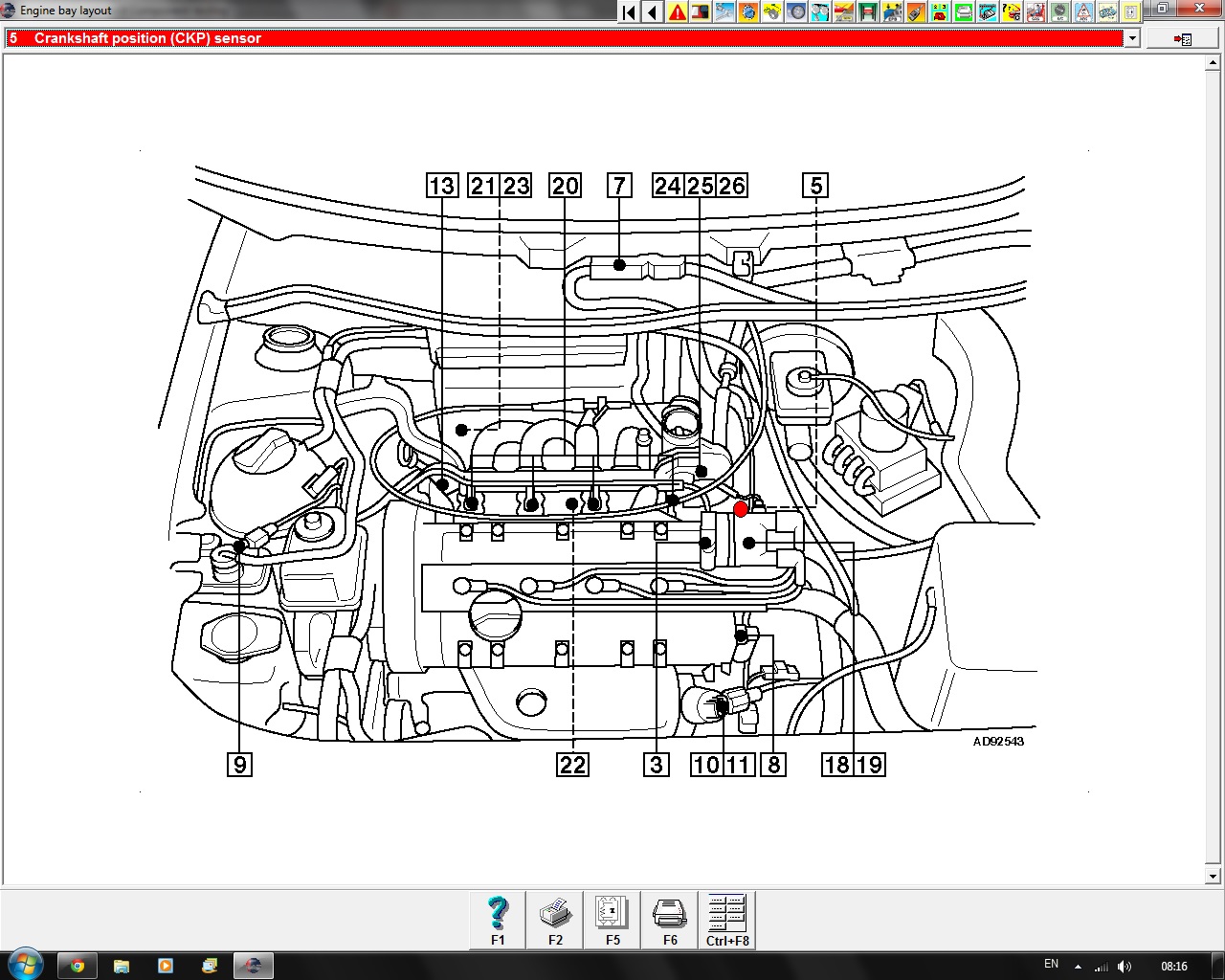

има ли начин да го поогледам този датчик кабелите му буксата или да се замери с мултицет и къде точно се намира ако някои има снимки ште сам благодарен

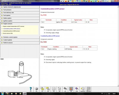

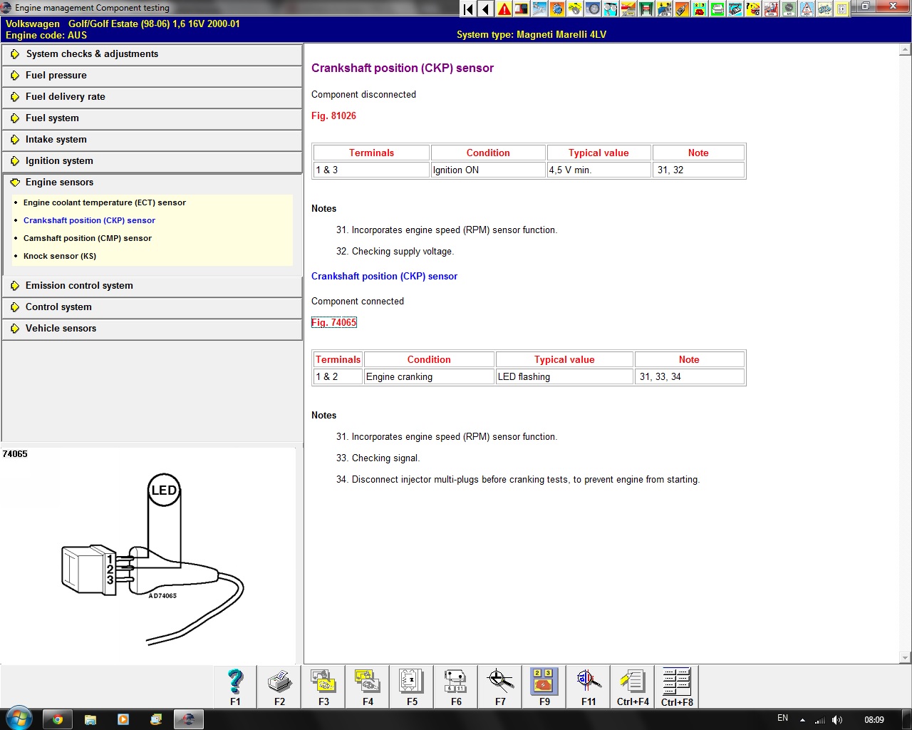

Здравей колега (градски) .Ето как да тестваш самия датчик с прибор :)Прочети внимателно последователноста - в единя случай тестваш захранващото му напрежение при откачен датчик , в другия случай какви импулси изпраща при свързан датчик . Във втория случай - разкачи инжекторите за да не запали докато въртиш за теста. Поздрави.
