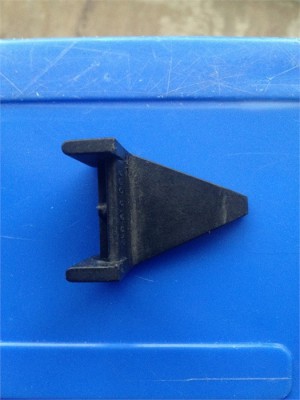

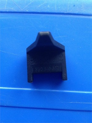

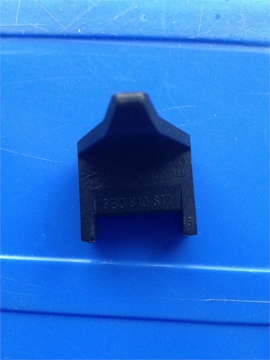

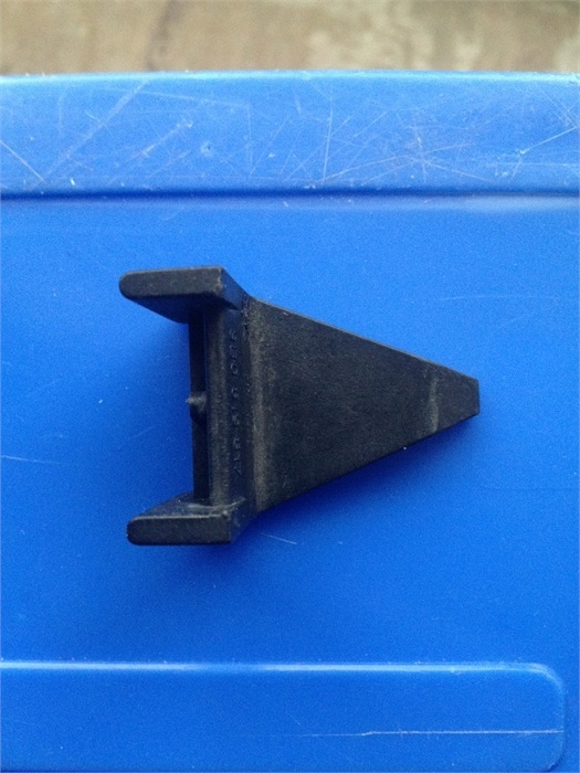

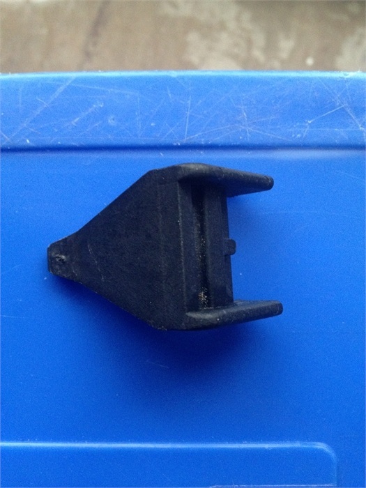

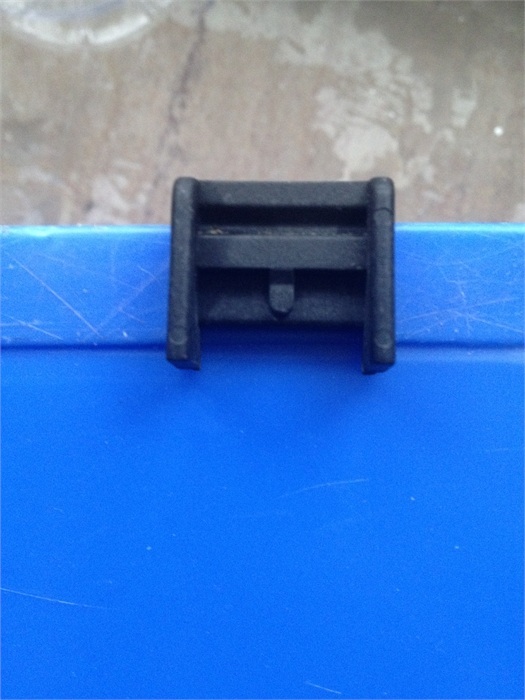

Колеги реших да боядисам металната поставка върху която се слага акулуматора щото беше половината в ръжда от вода и влага.Да но когато го свалях днес видях че някакъв пластмасов чарк се е защипал зад акумулатора така и не разбрах какво е и откъде е паднало.Поствам снимки барем нещо кажете вие.

Сложи го това на въздушният филтър за купето- е така отпред на филтърната кутия се боцва, има си каналчета в средата. Са да не търся снимки и нета. За мене е излишно това, ама айде щом са го турили Фашистите.

слага се на филтъра за купето и го държи на не излиза, както и подпира леко кората над акумулатора да стои фиксирана над филтъра на определено разстояние.

Това не го знаех защото досега го нямаше закачено на филтъра,паднало е зад акулуматора и е останало там.

Абе не очаквай да върши неква страшна работа. То и моята стои там защото не може да изпадне
. Ако беше надолу с главата, щеше да падне.
Виж на акумулатора, пак от тази страна има една планка. При мене беше завита пред акуто и не вършеше нищо. Акумулатора се крепеше от кабелите да не мърда на ляво и на дясно. Развих я и я сложих от ляво, там има резбовани отвори до филтъра. Та тази планка найстина върши работа.
. Ако беше надолу с главата, щеше да падне.Виж на акумулатора, пак от тази страна има една планка. При мене беше завита пред акуто и не вършеше нищо. Акумулатора се крепеше от кабелите да не мърда на ляво и на дясно. Развих я и я сложих от ляво, там има резбовани отвори до филтъра. Та тази планка найстина върши работа.

Планката си е там още от началото но си мисля дали да не сложа някаква гума под акулуматора да не хваща поставката ръжда и корозия,при ладите мисля че имаше такива но не съм сигурен.
