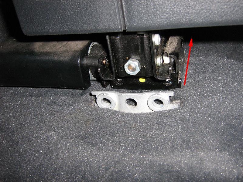

Здравейте, притежавам Skoda Superb и поради това, че е 1:1 с Passat B5.5 реших да питам тук. Интересува ме как се вади задната седалка? Не облегалката а седалката. Четох и гледах схеми в нета, че се вдига предната част на горе и след това се бута цялата седалка на вътре. Пробвах, дърпах, бутах ... и не ще да излезе и не ще. Нещо елементарно бъркам но не се усещам какво. Цялата седалка се усуква но не излиза. Нещо я държи в задния край - отпред се откопчава, а отзад не.

след като си я откачил от предния край (страната насочена към предните седалки), отиваш до задна лява врата, с лявата ръка хващаш предния край и буташ в посока към багажника, хоризонтално, все едно целта е да подпъхнеш седалката под облегалката, а с дясната ръка повдигаш края нагоре. Отзад има Г-образни планки, като теб те държи дясно насоченото ченгелче на буквата Г , което е насочено към облегалките на задните седалки.

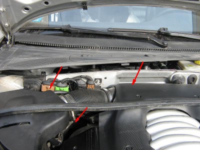

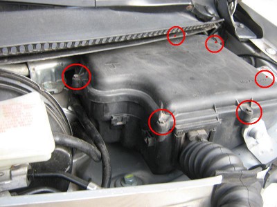

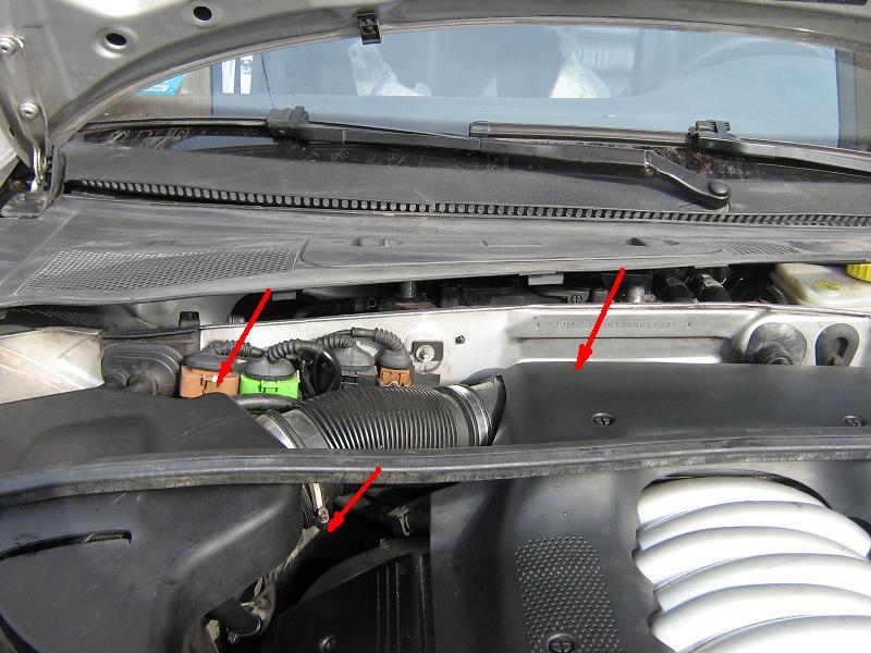

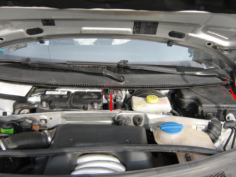

1. Премахваме защитната пластмасова кора над акумулатора, сервото, ... След изваждане на уплътнението, кората излиза с леко дърпане на пред (към вас). Желателно е да се започне от левия или десния край а не от средата.

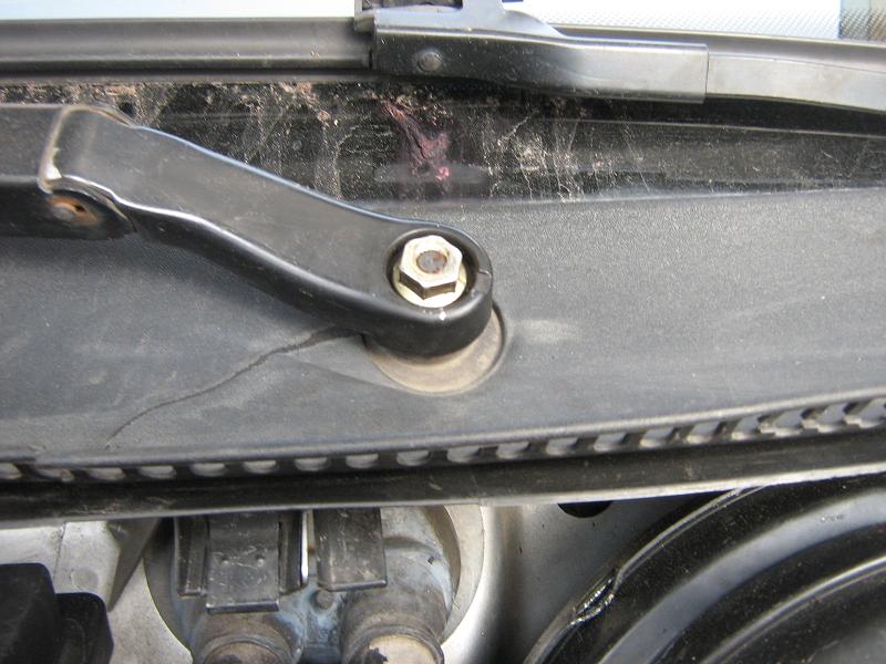

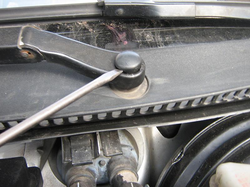

2. Демонтираме рамената на чистачките. Изваждаме тапите, които крият гайките, развиваме гайките с гедоре или глух ключ 13мм. Рамената излизат с леко поклащани е дърпане на горе.

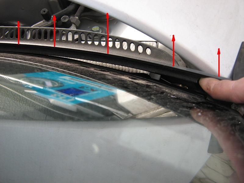

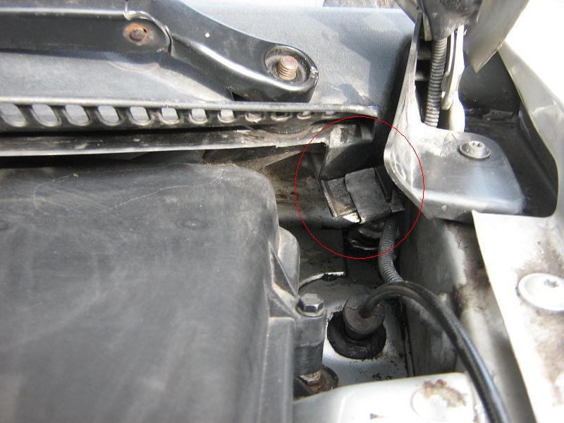

3. Премахваме малката пластмасова кора под чистачките. Тук видях малко зор а то било мн. просто и лесно. Кората се държи на две щипки, в средата и в края където е кутията на компютъра (шофьорската страна). След което кората излиза вертикално на горе, като също е желателно да се започне от някой от краищата и. Не се дърпа на пред или на зад! Само на горе. Излиза лесно. Идеята е да получим достъп до кутията на компютъра, кутията на филтъра и отводнителните канали.

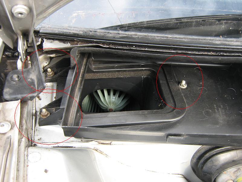

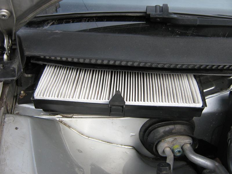

4. Демонтираме кутията на филтъра. Държи се с три гайки, развиват се с ключ 10мм.
neych
Мнения: 41
Регистриран на: Вто 01 сеп 2009 14:08
Автомобил: Skoda Superb 2.8 V6 30V
Двигател: AMX
Re: Вадене на задна седалка на Skoda - Спешно!
Мнениеот neych » Съб 25 яну 2014 23:24

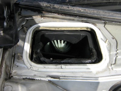

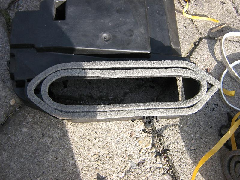

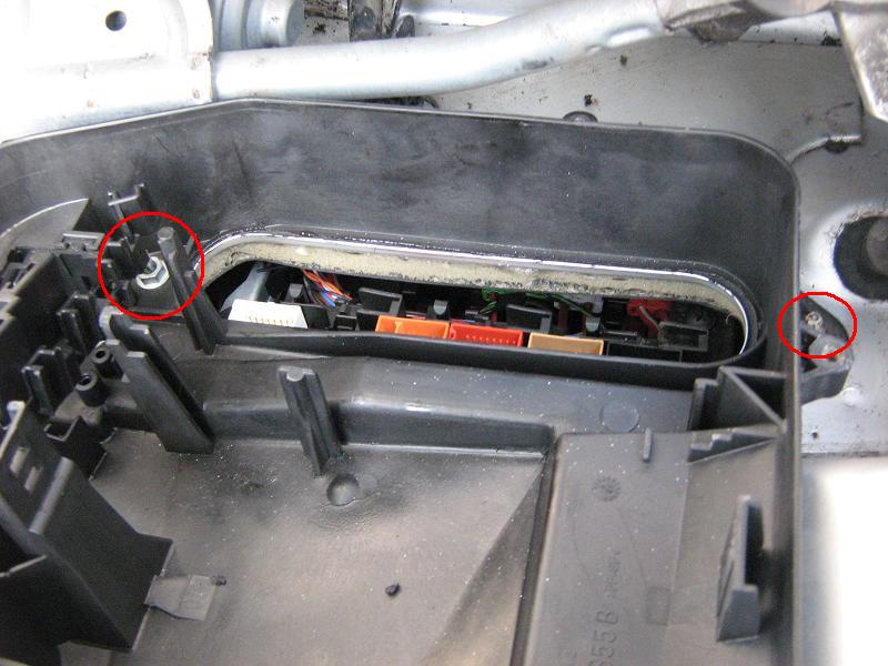

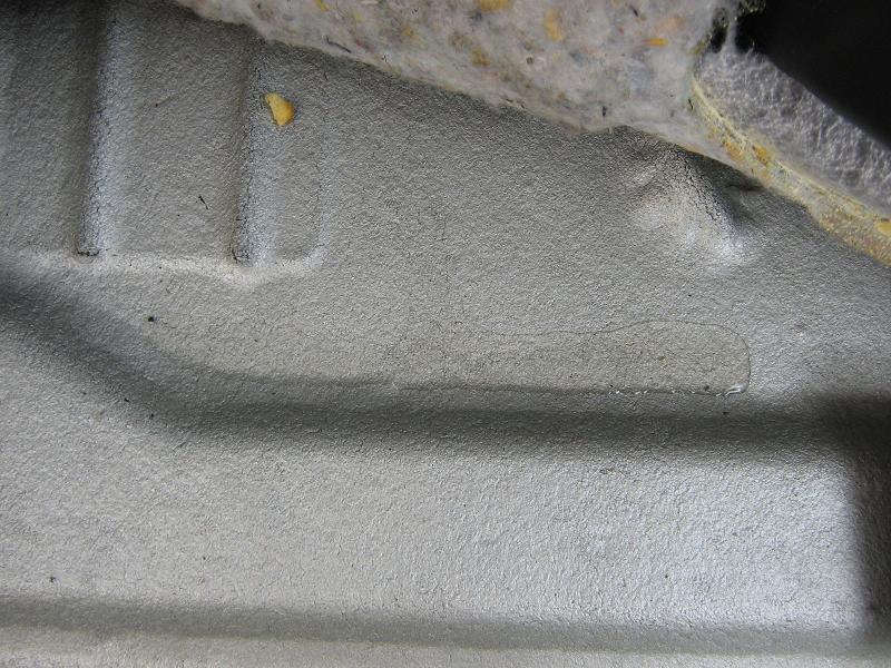

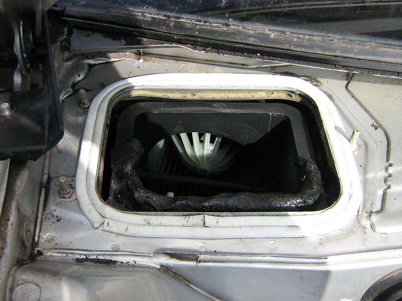

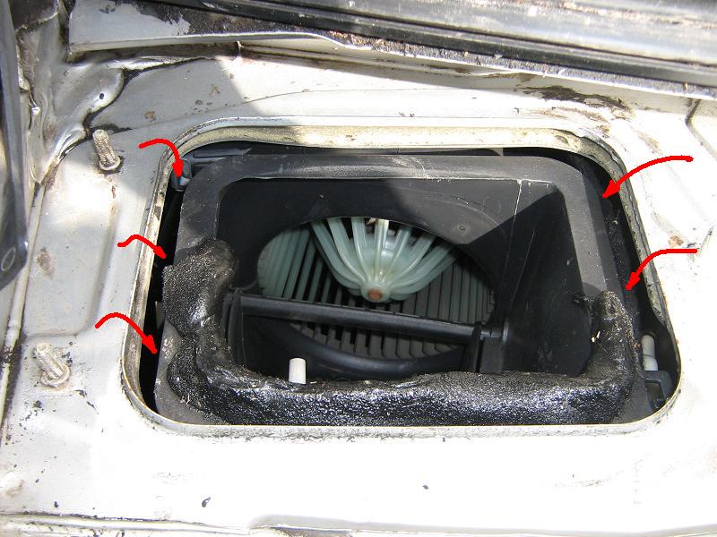

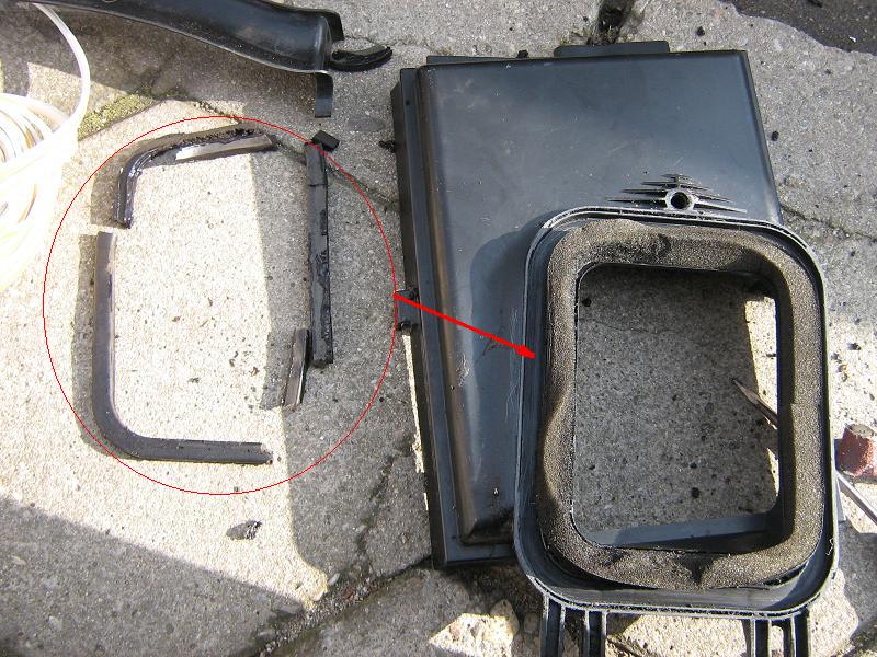

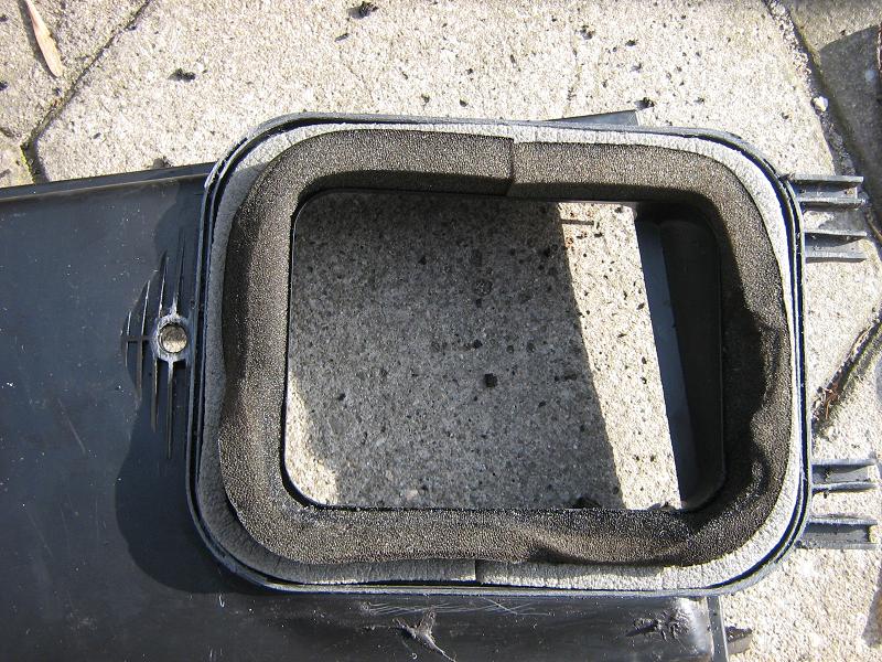

Тук попаднах на мнения из форума, където колеги се чудят как е възможно да се мокри пода в купето заради уплътнението на тази кутия. Не би ли трябвало водата да влиза при вентилатора на парното/климатика. Отговора е не. Водата влиза в купето ето от тук:
А това е скъсаното и изгнило уплътнение. Представлява нещо като дунапрен, цялото "джвакаше" от вода.

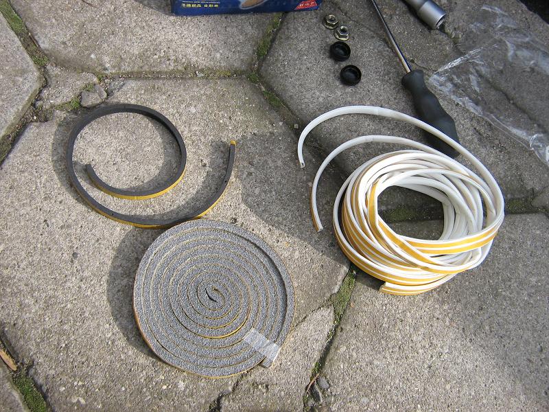

По идея на колега, уплътнението го смених с такова за дограма.

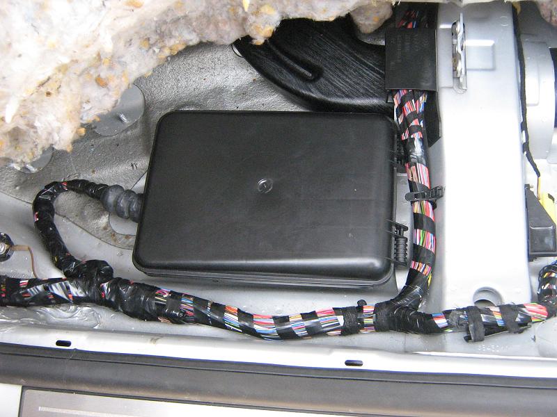

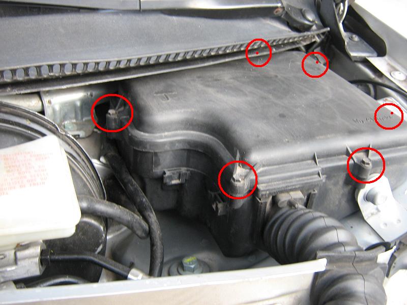

5. Преминаваме към демонтиране на кутията на компютъра и самия него. Развиват се болтовете на горния капак. Те са 6 на брой.

След като извадим компютъра, отвиваме двете гайки държащи кутията.
Сменяме уплътнението

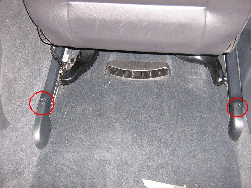

6. Демонтиране на предните седалки. Това е операция по - лесна от ваденето на кората под чистачките :mhihi

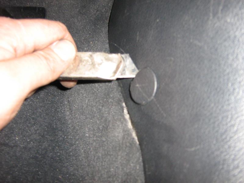

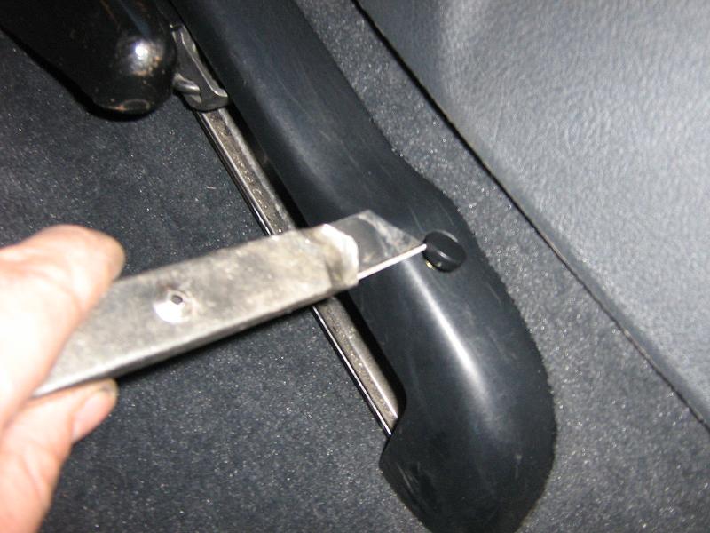

Трябва първо да махнем декоративните пластмаси криещи релсите на седалките. Всяка има по една гайка под декоративна капачка в задния си край.

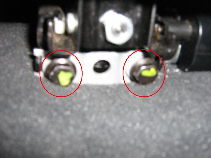

След премахването им се местим в предната част на седалката. От долу я държат 2 болта, отвиват се с гедоре 13мм.

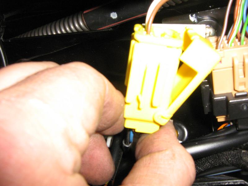

Така освободената седалка излиза с леко поклащане и избутване на зад.
Изключваме буксите за нагревателите, аербега и ел. моторите. Правете го при откачени клеми на акумулатора. Някъде четох, че дори трябвало и дрехите ви да не са наелектризиране за да няма опасност от "избухване" на аербега.
След изваждането на двете предни седалки, получаваме тази картинка:

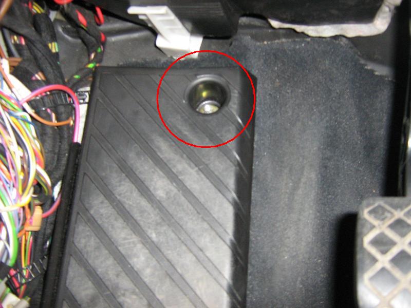

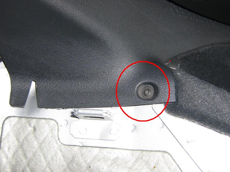

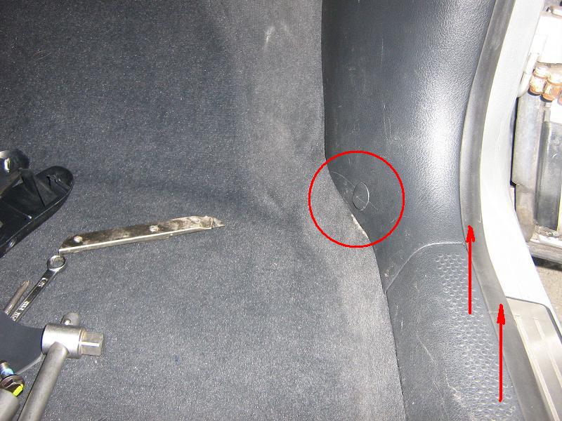

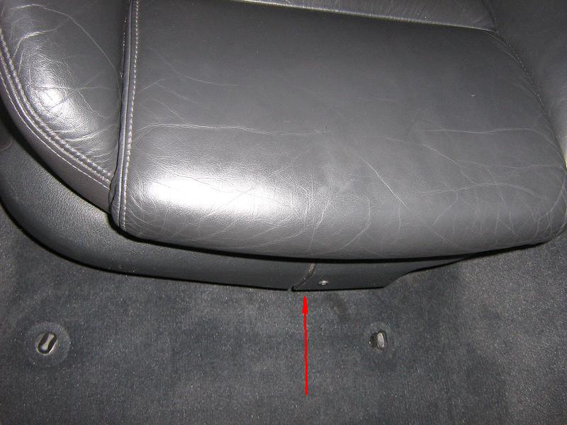

7. Демонтираме двата прага. Захванати са със щипки и по един болт в двата си края. За да получим достъп до задните болтове, е необходимо да извадим и задната седалка, само седалищната част. За това и питах тук как се вади. Метода на колегата в първия пост е абсолютно точен. Прага излиза със щипките си на горе.
От шофьорската страна премахваме и тази пластмаса ("степенка") за крака.
Ето го и болта под задната седалка:

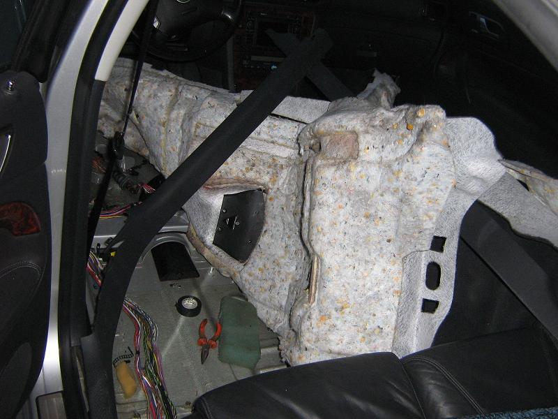

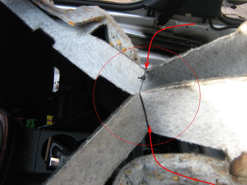

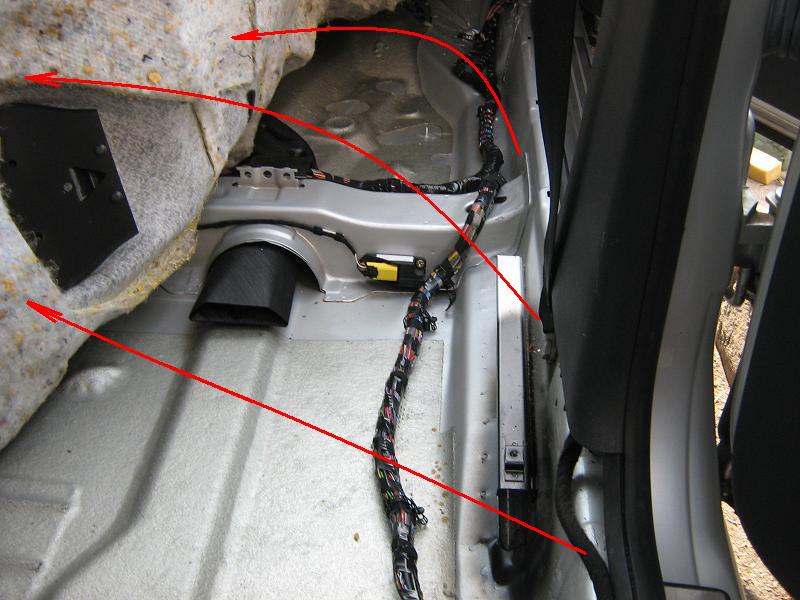

8. Дойде време за вдигане на мокета. След като сме го освободили от праговете, той спокойно може да се повдигне. Не знам защо се е налагало на някои колеги да го режат, аз успях да го повдигна без рязане. Не ми е пречил изобщо по време на работата. Кабелите които трябва да прегледаме заради проблемите с комфорт модула и не работещите функции, се достигат спокойно ето по този начин:
Повдигаме мокета от лявата и от дясната страна на горе:

Мнениеот neych » Нед 26 яну 2014 0:19
След което за да не се свлича върху главата ми двете повдигнати части ги вързах заедно в горния край с кабел:

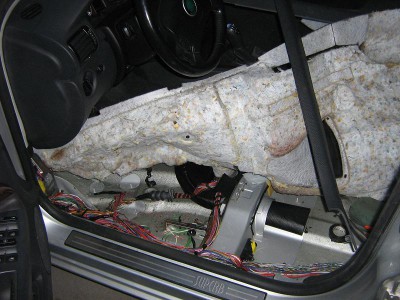

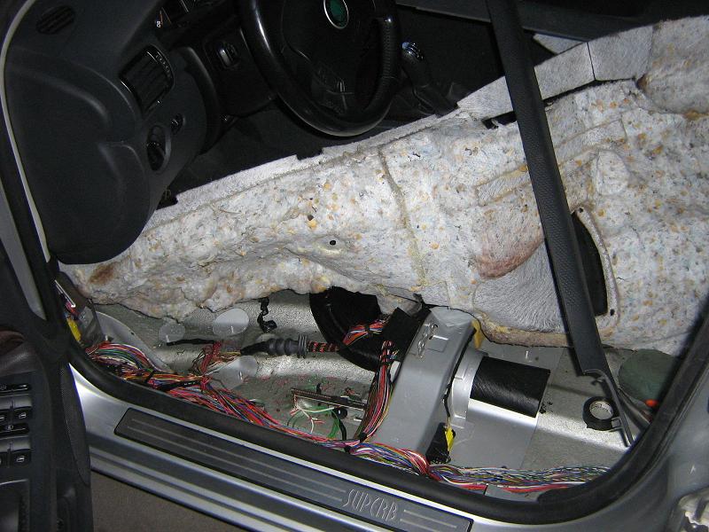

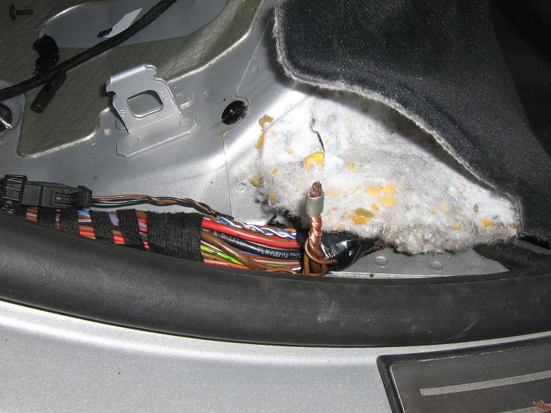

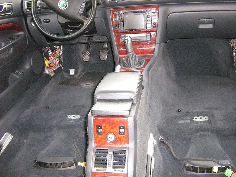

Сега вече имаме достъп до частта на електрическата инсталация която ни трябва. В повечето случаи при не навременна намеса и отлагане на процедурата по отстраняване на течовете в купето има доста поражения по самия комфорт модул и т.н. кнок сензори за аербаците. Комфорт модула изгнива и не винаги е поправим, сензорите на аербаците пък изгарят от късото създадено от водата по пода. В моя случай нямах поражения по тях. Проблемите ми бяха единствено във връзките по кабелите, които ще покажа по нататък.
Ето е и локвичката вода, която при мен е малка. При някои колеги се и чисто езеро отдолу.
кутията на комфорт модула под краката на шофьора:

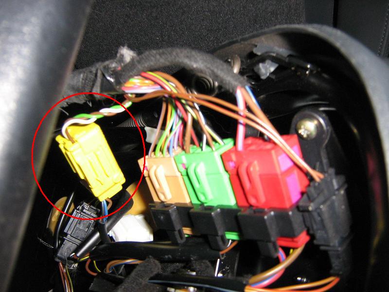

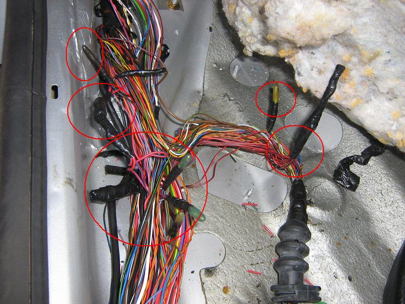

9. След като вече всичко по пода е открито, следва поправката на изгнилите проблемни връзки по кабелите. За целта е необходимо да се развърже снопа кабели за да ги видим. Връзките представляват малки снопчета кабели свързани в едно посредством метални "клипси" и изолирани с гумени маншончета. Тъй като аз реших да поправя всяка една връзка не зависимо дали е тръгнала да гние, развързах целите снопове кабели за да ги търся. тук ще ви покажа местата където има такива връзки.
Около комфорт модула:

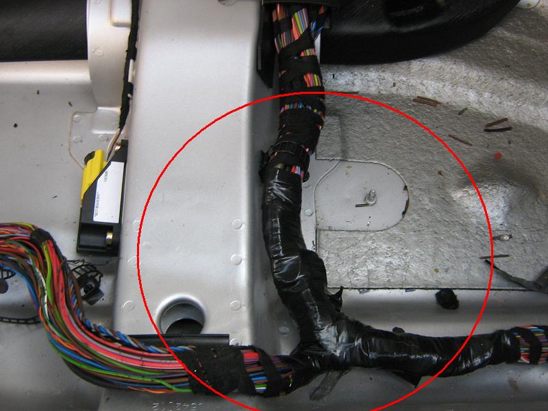

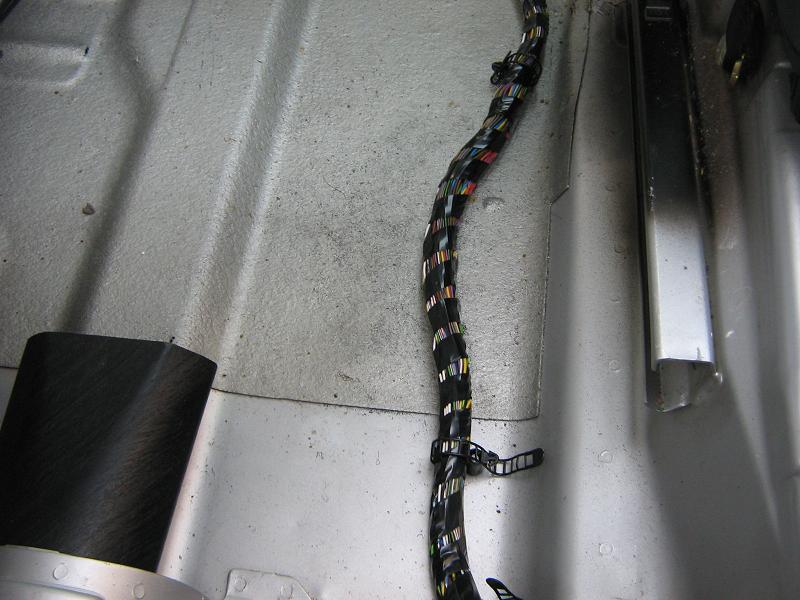

До задна лява седалка:

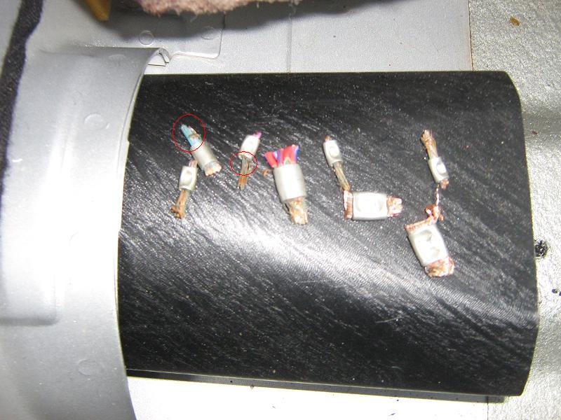

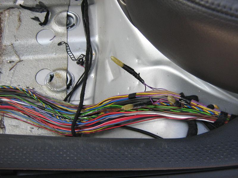

До прага в предна дясна част до седалката. Тук обаче съм забравил да направя снимка на "капутчетата" , те са 4 или 5. намират се там където се вижда изолирания участък с изолирбанд.
Това са част от "клипсите" с които бяха свързани кабелите. От яд тези, които първи отрязах бяха в разложено състояние и ги изхвърлях. Тези от снимките са сравнително здравите.
След като презапоите всички връзки, бандажирате сноповете кабели и сте готови да сглобявате автомобила си. Естествено след като е изсъхнал и мокета!

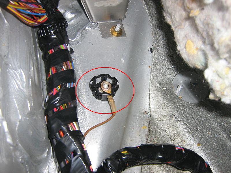

Не забравяйте да почистите от окис и тази маса. Намира се под степенката за крака на шофьора:
Задна дясна част до седалката:
Как направих новите връзки:
Режа "клипсите", заголвам кабелите, усуквам ги, запоявам с хубав тинол и колофон (Да не сте посмели да запоявате с аспирин). Хубав тинол имам пред вид НЕ такъв от магазин за един лев! Той е с повече олово и едно че спойката се прави трудно а и се пука след време. След като усуканите кабели са запоени, поставям термо шлаух, който като се нагрее се свива и залепва http://elimex.bg/product/10179/termo-shlauh-f20.html. Не пропуска вода до спойката. От горе нахлузих старите гумени изолации, върху тях увих малко изолирбанд. Така се надявам до като колата е мое притежание да нямам електрически проблеми от този род.
