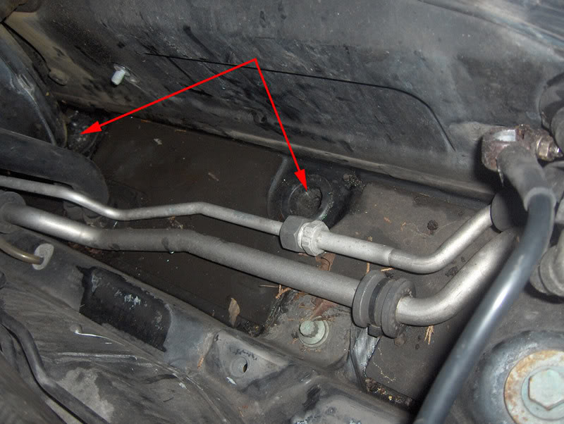

да попитам нещо, вчера бях на майстор да ми оправа колата и го помолих след като свърши да погледне отводняването защото до акумулатора се беше събрало вода,застана от дясната страна на колата до сервото натисна нещо и водата изчезна след това видях че там е стояло едно гумено тампон че, обаче пича го изхвърли каза че вече няма да се запушва там.Моето питане е след като го няма тоя гумен уплътнител водата ще се изтича обаче няма ли да влиза вода в купето. Passat B5 1999

Не, там има дренажен отвор за оттичане на водата. В противен случай се пълни купето и сервото.

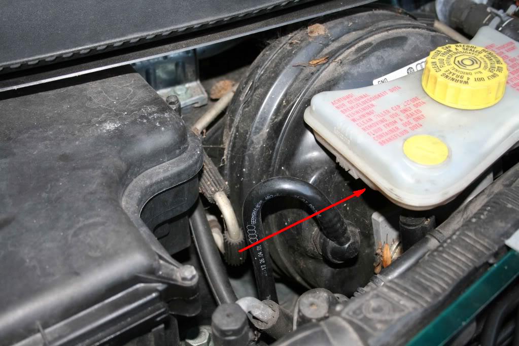

Няма проблем, с удоволствие ще обясня. Обаче не съм правил снимки, че тогава ми трябваше колата спешно и нямах време. Ще се опитам да събера снимки на сервото и отделните му части от гугъл-а и ще опиша процедурата. До утре обещавам да съм готов!

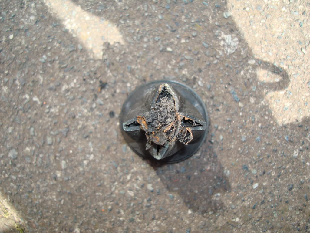

Ето ги прословутите гумени "тапи" и по какъв начин се запушват. Наистина имат много не функционален дизайн. Напомнят ми за филма "Баш майстора" и шапката, тези от вас, които са го гледали знаят какво имам в предвид

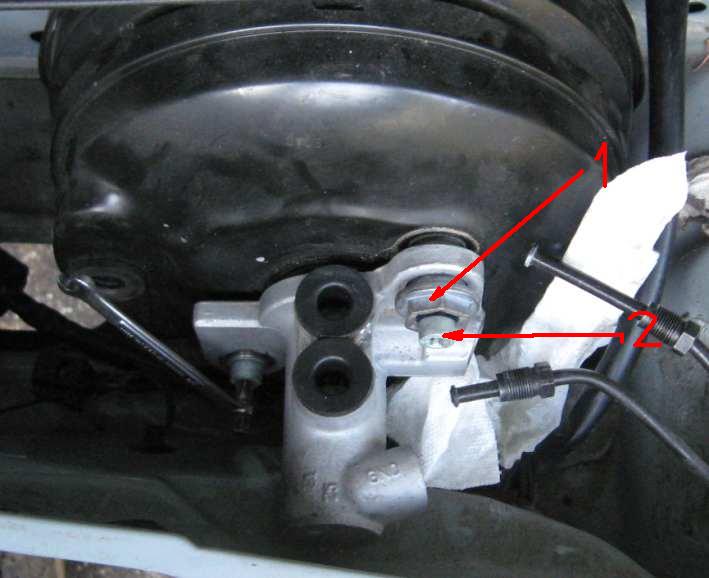

.Ето го и сервото, както обещах. За да го свалим от колата, първо премахваме казанчето за спирачна течност, като предварително сме изсмукали самата течност. Казанчето се държи на един дълъг болт под него, който преминава и през спирачната помпа. Намира се тук:
2. Отстраняваме спирачната помпа, като се развият двете гайки "1". Болтовете "2" държат самото серво към купето. След това се развиват и те. Отстраняват се и тръбичките, които отиват до ABS-a.

ВАЖНО!!! В една от двете дупки на спирачната помпа, в които влиза казанчето имаше едно щифтче. То ограничава хода на едното бутало. Внимавайте да не го загубите, при вадене на помпата и обръщането и то пада свободно. Аз разбрах за него след като го загубих
но пък с късмет го намерих на другия ден

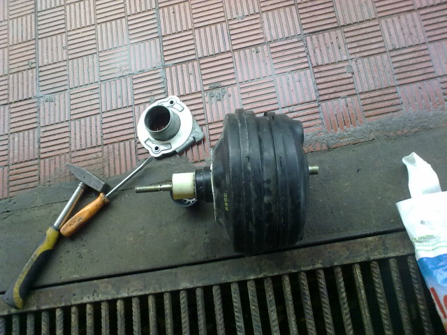

3. Трябва да се освободи оста (шпилката) на сервото, посредством която се свързва с педала. Сгъвате се някак си под педалите и се вижда контра гайката 19мм , а с ключ 16мм се освобождава от педала. След всичко това сервото е напълно освободено. Спирачния цилиндър може да се премахне и след като сервото се свали, но аз е махнах преди това, за да не ми пречи при ваденето на сервото, защото не ми се вадиха чистачките и пластмасовата кора. Ако желаете да свалите сервото заедно със спирачната помпа то задължително се премахват чистачките и пластмасовата кора.
С червените стрелки съм показал от къде се разглобява вече сваленото серво. Става лесно със здрава права отвертка.
Снимката е от нета, излиза само сервото без педала!

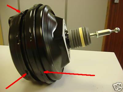

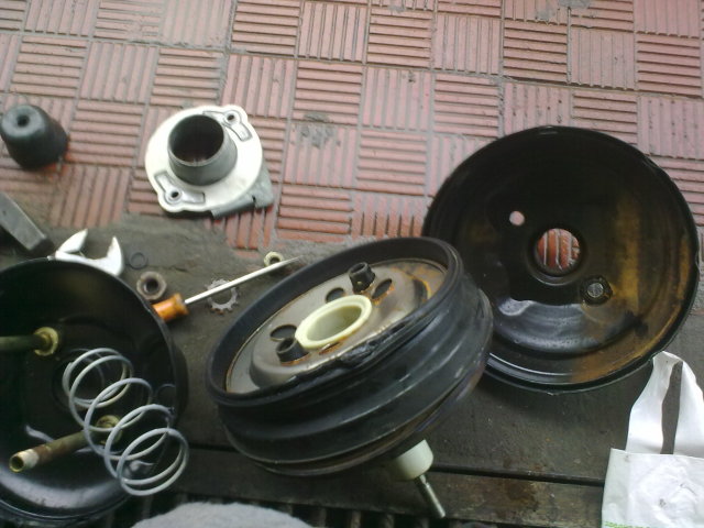

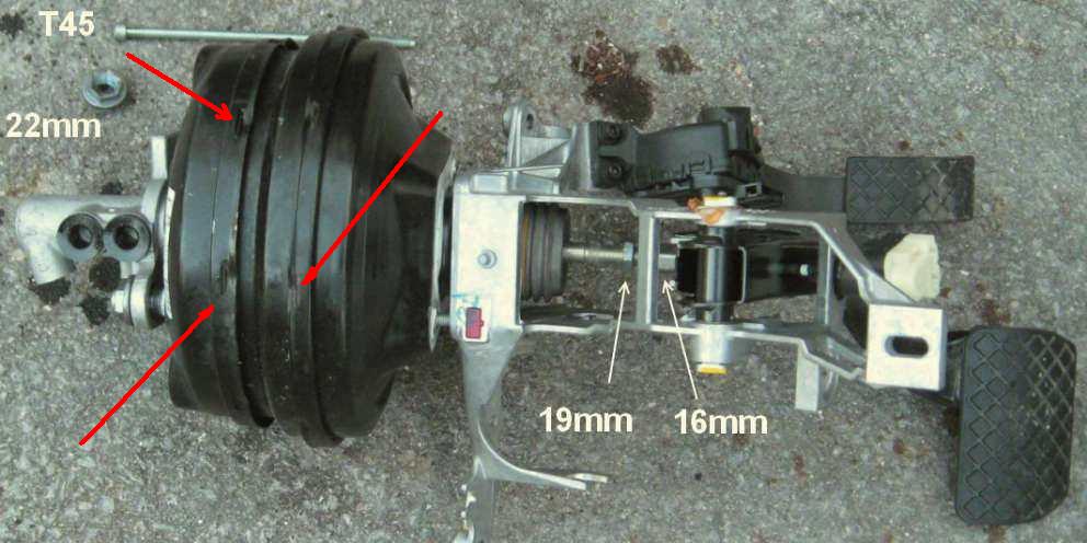

4. След или преди да "разкапсуловате" сервото, трябва да се развият и тези две гайки:
5. Вече имате разглобено серво в този вид: (следващите снимки са от Ауди форума, нека колегата от там да ме извини, че ги използвам. Това е линка към тях: http://audibg.com/forum/index.php?showtopic=114178#entry1715786)
!3. Трябва да се освободи оста (шпилката) на сервото, посредством която се свързва с педала. Сгъвате се някак си под педалите и се вижда контра гайката 19мм , а с ключ 16мм се освобождава от педала. След всичко това сервото е напълно освободено. Спирачния цилиндър може да се премахне и след като сервото се свали, но аз е махнах преди това, за да не ми пречи при ваденето на сервото, защото не ми се вадиха чистачките и пластмасовата кора. Ако желаете да свалите сервото заедно със спирачната помпа то задължително се премахват чистачките и пластмасовата кора.

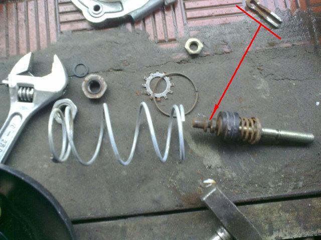

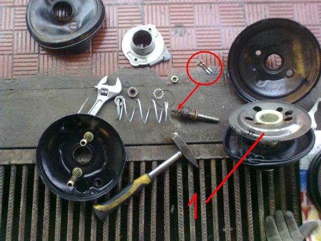

6. Какъв беше проблема при мен? Моите мембрани (диафрагми) бяха здрави. При мен заради влезналата вода беше ръждясал металния диск "1" и счупен шплента в кръгчето.
Така както е гледате снимката, дясната част на тази шпилка е частта, която се свързва с педала, а в левия край, както се вижда на снимката има един гумен тампон. Той влиза в белия пластмасов цилиндър, който е хванат с металния диск "1". Ролята му е да запушва/отпушва едни малки прозорчета в пластмасовия бял цилиндър. Посредством това се регулира налягането/под налягането от двете страни на мембраните. Хода му е не повече от около 6мм - 7мм. А този ход се ограничава от шплента, който при мен бе счупен. Без шплент, при натискане на педала и отпускането му, тампона не се връща или по точно, връща се от педала но не си застава на правилното му място т.е. вече имаме задържали на мах спирачки!

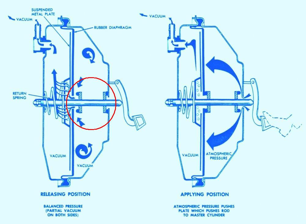

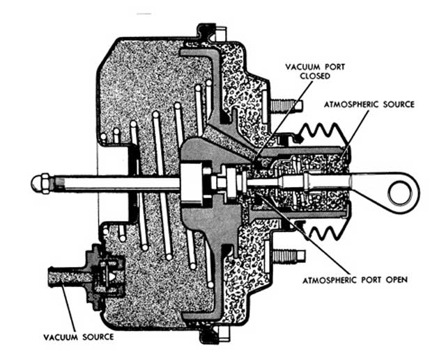

Ето една по-проста примерна схема на принципа на работа. Нашите серво апарати са с две мембрани, на схемата е показано такова но с 1 мембрана. Идеята е да се види функцията на този тампон.

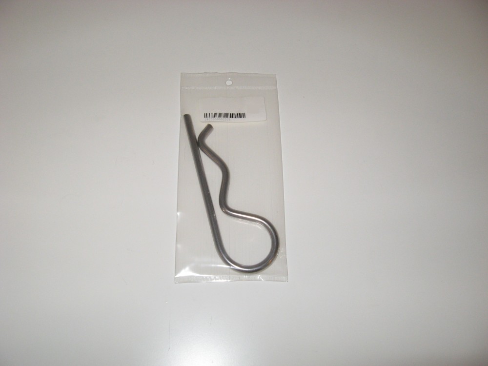

7. Търсим нов подходящ шплент. Същия като оригиналния не намерих в нито един специализиран магазин. Първоначално си изработих един сам от парче желязо под формата на буква "П" с помощта на пила и шмиргел. След като го направих, резултата бе единствено около 7 - 8 мазола по ръцете ми. Изделието ми не вършеше никаква работа, защото едва сега се сетих, че няма де е еластично и няма да стои на мястото си
. Тогава купих пружинен шплент, с подходящи размери, закален и с квадратна форма: (снимката е примерна)
8. Сглобяваме всичко по обратния ред и вече си имате почистено и работещо серво на спирачките.
На въпроса как съм го сглобил без да гълта въздух, ами просто го сглобих точно както съм го разглобил. Внимателно съм разкапсуловал, за да не наранявам повърхностите. Краищата на мембраните се запрятат по ръбовете на отделните части на сервото. Ако се внимава да не се нараняват челните ръбове, които притискат мембраните, проблем няма да има. Не съм ползвал силикон или други средства. Нямаше нужда.
. Тогава купих пружинен шплент, с подходящи размери, закален и с квадратна форма: (снимката е примерна)8. Сглобяваме всичко по обратния ред и вече си имате почистено и работещо серво на спирачките.

Колега,имам същия проблем с Пасат Б5 мисля,че до стъпка 5 всичко е 1:1 с моя Пасат?
Колега уплътнението,какво е точно?

Някой знае ли, точното наименование на това уплътнение от първите няколко снимки от страница №1?
