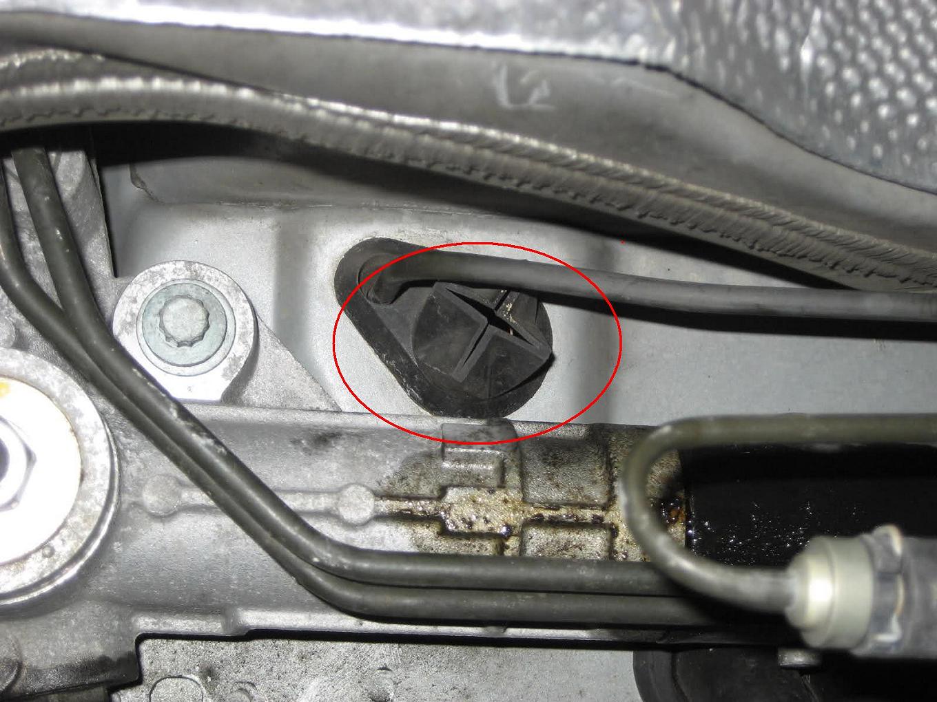

Не, там има дренажен отвор за оттичане на водата. В противен случай се пълни купето и сервото.

Няма проблем, с удоволствие ще обясня. Обаче не съм правил снимки, че тогава ми трябваше колата спешно и нямах време. Ще се опитам да събера снимки на сервото и отделните му части от гугъл-а и ще опиша процедурата. До утре обещавам да съм готов!
Ето ги прословутите гумени "тапи" и по какъв начин се запушват. Наистина имат много не функционален дизайн. Напомнят ми за филма "Баш майстора" и шапката, тези от вас, които са го гледали знаят какво имам в предвид
