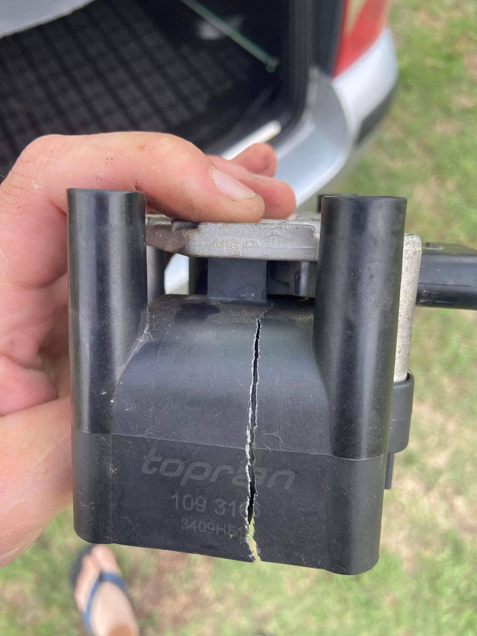

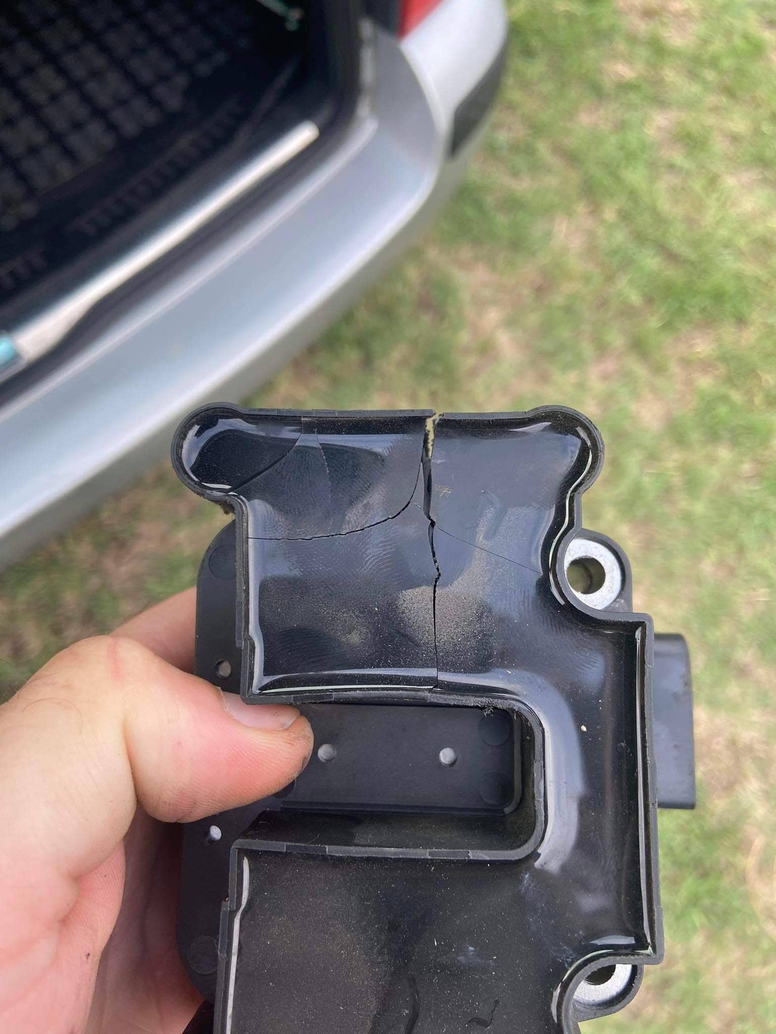

Мнениеот fancyfree » Пон 03 окт 2022 20:05
Стара тема, но да споделя и аз че за две години сменям втора бобина. Със същия мотор от темата съм 1.6 ALZ- без газова уредба. И двете бобини който свалих са сцепени от долната бакелитена част и съответно мотора работи само на два от цилиндрите.... Старата беше TOPRAN а новата NGK. Много на кофти място стои тази бобина и трудно се сменя... Дали не се нагрява прекалено от двигателя и това да я погубва... Сега се замислям да взема една резервна че последния път се наложи и пътна помощ да платя колкото съм платил и за новата бобина...

Мнениеот Zdravko Zankov » Пон 03 окт 2022 21:18
Не е от мястото, бобината е кофти. Не питай от къде знам.
