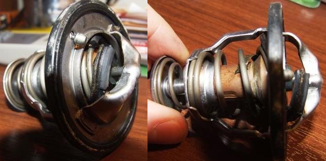

Re: Термостат - къде се намира и как се сменя.
Ето една такава снимка,която намерих в нета с гумения "ринг"около големия диаметър на термоелемента(централния клапан),а не на малкия(байпасния),но за съжаление намирам и още 10 пъти по толкова снимки без този гумен ринг на термоелемента и в задачата се пита кое е вярното решение....?
Това не го слагам и аз, единственото уплътнение което слагам е О- пръстена който ляга на фланеца. Преди да сложиш термостата обаче хубаво с водна шкурка му зачисти леглото, защото се натрупват окиси и прецакват работата, след като почистиш хубаво, тънко, изключително тънко графитна грес, просто една капка колкото да уплътни язвите в алуминия, слагаш термостата, О-пръстена, затваряш капачката и готово.
