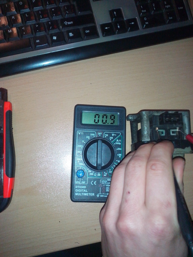

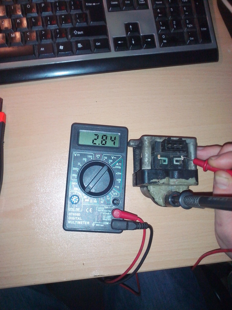

Здравейте колеги,вече наистина се поболях от проблеми по този праисторически голф :@ ...Значи голфа е с обикновена газова и си го паля директно на газ,защото трябва да сменям бенз. помпа.Та проблема се появи вчера,запалих си я(по принцип изчаквам да поработи 10 минути и тогава тръгвам)и веднага тръгнах и ми замръзна изпарителя.Полях го с топла вода обаче след това до сега не дава никакви признаци да запали...От ауспуха мирише яко на неизгоряла газ,а днес с един комшия решихме да проверим токовете и установихме че може да е изгоряла бобината защото ми каза,че не виждал никакви искри като изкарал свещта и я допрял на маса...Освен бобина може ли да е датчик на Хол?Четох че може бобината да се пробие и за това да не пали,а и като я свалих,видях че са я лепили с поксипол...ш

С мултицета не можеш да разбереш дали е здрава, а пък ако се осланяш на него съпротивлението, което показва е под минимумите, май. Или се лъжа? Пробвай с друга бобина без да я затягаш, веднага ще си покаже :th_up

Защо да не може?В аутодатата точно така са дали измерването на бобината,и стойностите са почти колкото дадените.Там където показва 0.9ома даденото е 0.7ома.А където показва 2.84килоома даденото е 3килоома...Сега мерих дали стига напрежение до бобината и като дам на контакт си отиват 12в...

tokercho написа:Защо да не може?В аутодатата точно така са дали измерването на бобината,и стойностите са почти колкото дадените.Там където показва 0.9ома даденото е 0.7ома.А където показва 2.84килоома даденото е 3килоома...Сега мерих дали стига напрежение до бобината и като дам на контакт си отиват 12в...
0.9>0.7 , а 0,7ома е максимално допустимо съпротивление
2.84<3 , а 3Кома е минимално допустимо съпротивление
и двете не са в норма като гледам :rolleyes

Въобще не е в нормите.

Оказа се че бобината е здрава,но комутатора към нея е изгорял...сложихме друга бобина с комутатор и си запали без проблем. :) може да заключвате темата.
