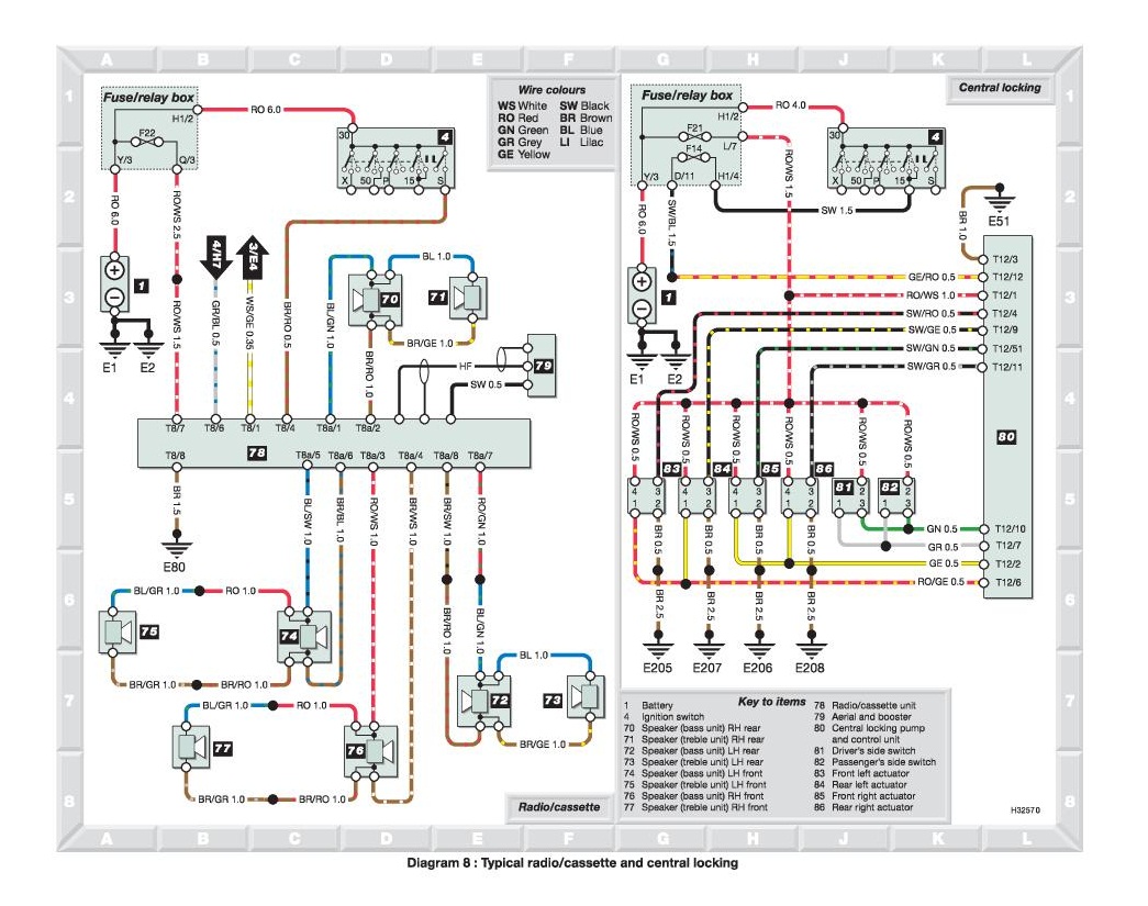

Доколкото виждам в упътването,има някакъв джъмпер за заключването.Късото заключване е 0,7 секунди,а дългото 3,5.http://home.indianeca.com/library/Cars/Volvo/S40/SPACE_GUARD_SLIM_all.pdf http://www.vwclub.bg/forum/viewtopic.php?f=5&t=199961
