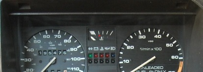

П.С Намерих една снимка в интернет от салон на ДЖЕТА и съм отбелязал на нея с червена точка къде мисля , че е 90 градуса на таблото.
Дали някой може да ми каже къде точно е 90 градуса - чувал съм , че стрелката на голф 2/джета започва от 60 градуса - това така ли е ?
Моята кола загрява малко под тази червена точка без кой знае какви проблеми - от там нагоре доста трудно. Дaли е нормално?

Много е относително и неясно по дадената информация какво точно се случва с колата ти. Давам ти следния пример - купувам Джетата с табло без оборотомер. Когато загрее до работна температура стрелката застава малко след втората чертичка след бялата зона или някъде около и малко след средата на знака за водата. После сменям таблото и със същия термостат, датчик и окабеляване показанието на работна температура е малко преди въпросната чертичка. Т.е. само една смяна в таблото и показанието отива по дяволите

Карам голф със същото табло вече над 8 г. в хисаря и на дълъг път стрелката винаги сочи първата тънка чертичка.
Отидали лятото в Пловдив да ме хване едно задръстване и отива до втората тънка черта и там пуска перката да охлади.
Един съсед които го играе гаражен маистор преди 5 години ко замерва и се произнесе че на втората тънка чертичка е на 99 градуса. Карам си така и не се оплаквам.

Теоритично би трябвало да сочи нагоре при нормална работна температура (2ра тънка чертичка), но както писа колегата по-горе, стари коли са! За всеки случай си замери с термо двойка температурата на корпуса на двигателя след половин-един час каране.
