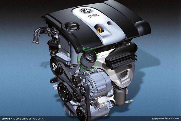

Нека само да покажа къде се намира масления филтър при този мотор, за да не се чудят като мен другите колеги в по-напред.
Капачка се развива с 32мм ключ и още нещо двигателят побира около 3 литъра масло (при мен поне беше така). :beer
