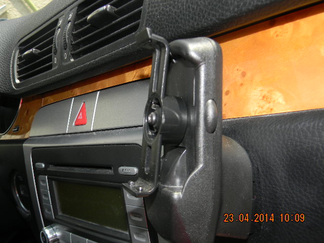

Ето и обещаните от мен снимки,специално за Диян.Постарал съм се от всякъде да снема за да се види как изглежда,колко наддава напред.Мисля,че с тая стойка за телефон е по-прибрано.Мое мнение.Имам и още снимки,но нямам право да качвам повече от 5 бр.Сега ще мисля и кабела.
