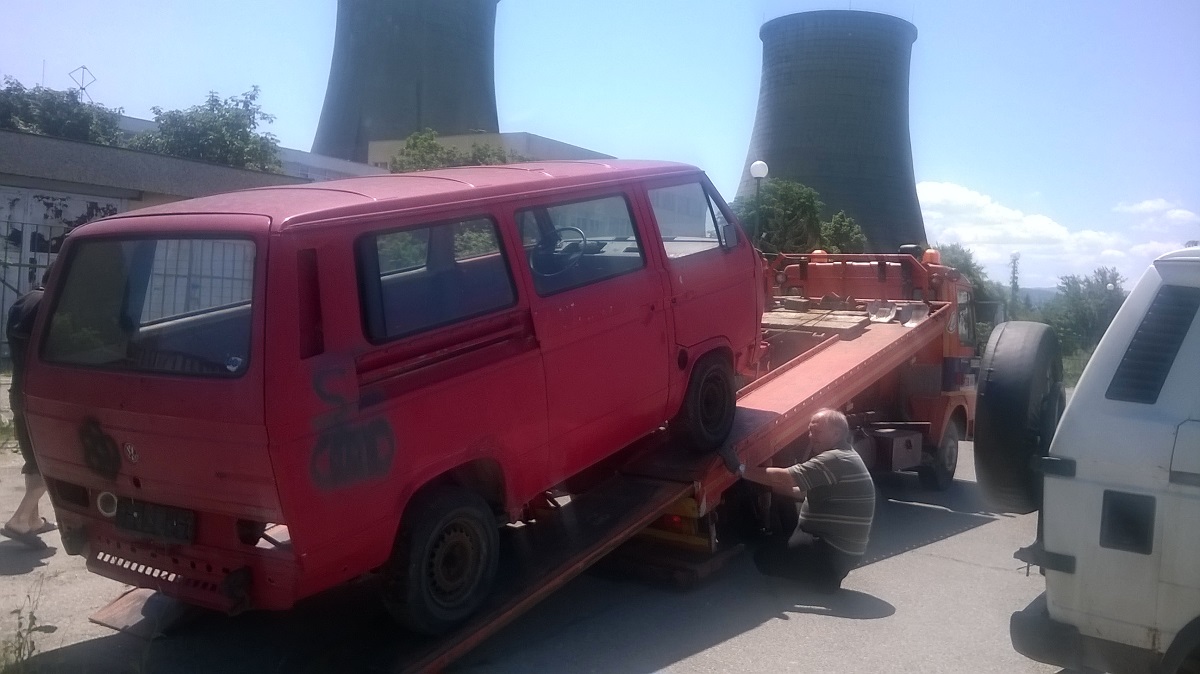

Айде...започна се..... :smile Днес Мултито тръгна към тенекеджията....в комплект с донорът си.Голямо тенкю на Жори за съдействието с пътната помощ. :beer Качихме донора на камиона......
А,мултито мирно чакаше своя ред....
Дойде и неговият ред да го закачим за камиона...
дори и без фарове пак си е красив, макар и вървящ със задницата напред....

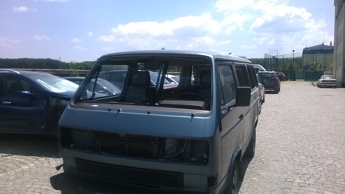

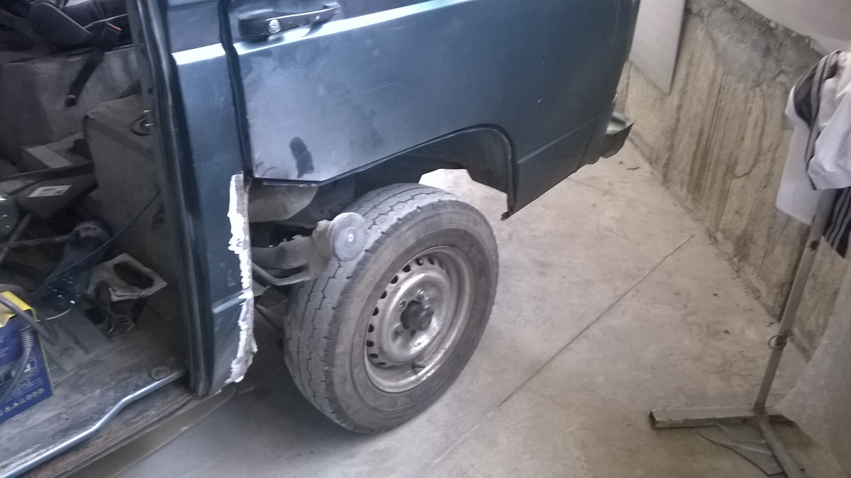

Мнениеот valsanik » Нед 07 юни 2015 19:46
Почнаха го....като за начало му свалих стъклата...Че много скъпи дееба :beer
След това са му свалили бронята и така леко по леко падат нещата....
След някой друг ден пак ще ходя да го наснимам.....

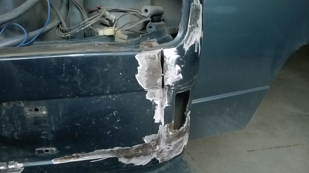

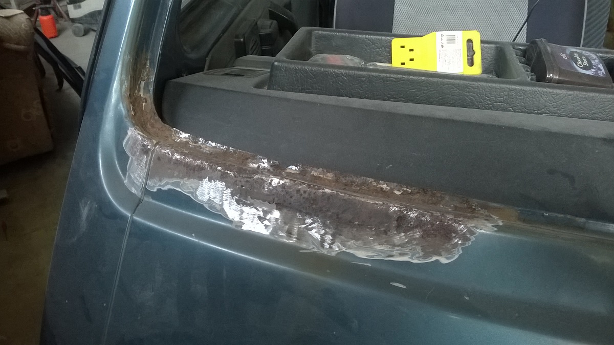

Мнениеот valsanik » Съб 20 юни 2015 13:31
Малко снимков материал.......
Нещата трагични.....замазани с кит....
Dinkicha
Мнения: 62
Регистриран на: Нед 01 апр 2012 16:32
Автомобил: 1989 Volkswagen T3 Multivan
Двигател: 1.9 1Z
Re: Проект Vw MULTIVAN 1.6 TD- Мултивана на Valsanik
Мнениеот Dinkicha » Съб 20 юни 2015 19:23
Колега как ще процедираш с рамката на предното стъкло че и мен ме чака тази задача?
valsanik
Мнения: 1214
Мнениеот valsanik » Съб 20 юни 2015 20:32
Ми, изчистване до здраво(лъскав метал) и ако има дупка...заварка. :biggrin След това цинга-минга,грунд и др. и те така. След това китосваме......основа за боя и боядисване.. :biggrin Но задължително изчистване до здраво.Най важно е обработката против ръждата....сега ми е паднало да я спирам.....Въпреки ,че надали ще успея.Поне ще се опитаме. :beer
