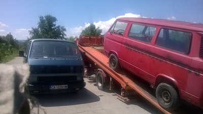

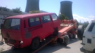

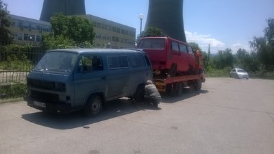

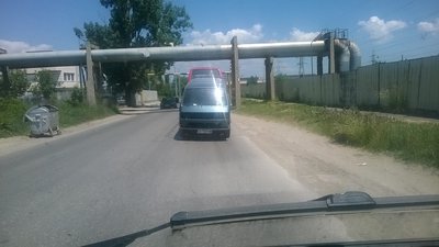

Айде...започна се.....
Днес Мултито тръгна към тенекеджията....в комплект с донорът си.Голямо тенкю на Жори за съдействието с пътната помощ.
Качихме донора на камиона......А,мултито мирно чакаше своя ред....Дойде и неговият ред да го закачим за камиона... дори и без фарове пак си е красив, макар и вървящ със задницата напред....
Качихме донора на камиона......А,мултито мирно чакаше своя ред....Дойде и неговият ред да го закачим за камиона... дори и без фарове пак си е красив, макар и вървящ със задницата напред....- chato

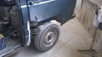

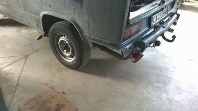

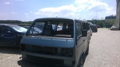

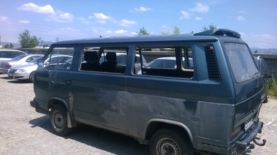

Почнаха го....като за начало му свалих стъклата...Че много скъпи дееба
След това са му свалили бронята и така леко по леко падат нещата....
След някой друг ден пак ще ходя да го наснимам.....

Re: Проект Vw MULTIVAN 1.6 TD- Мултивана на Valsanik
Може ли набързо да споделиш как се свалят страничните стъкла ,понеже ще ми се налага и на мен да свалям скоро ....
- valsanik
- Мнения: 1214
- Регистриран на: Пон 10 авг 2009 8:48
- Автомобил: T3 MULTIVAN+CARAVELLE 16 C-87+91
- Двигател: 1.6 TD JX +2.1 MV-Petrol+LPG
С две отвертки и много внимателно....Хубаво е да сте двама, за да не стане фаул. И ако уплътнението ти е с лайстните, се свалят с малка отвертка също внимателно. Но почти сигурно е че ще се счупят лайстните, защото с времето пластмасата е изгоряла от слънцето.Монтажа става с въженце отгоре на долу и яко пръскане с разтвор от веро и вода.Може и гресчица ама на тънко.

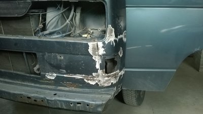

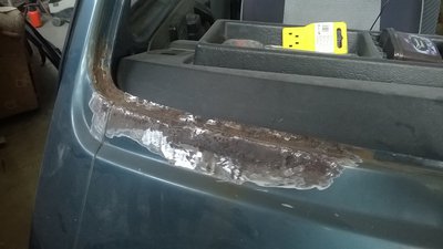

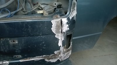

Малко снимков материал.......Нещата трагични.....замазани с кит....
Колега как ще процедираш с рамката на предното стъкло че и мен ме чака тази задача?
- valsanik
- Мнения: 1214
Ми, изчистване до здраво(лъскав метал) и ако има дупка...заварка.
След това цинга-минга,грунд и др. и те така. След това китосваме......основа за боя и боядисване..
Но задължително изчистване до здраво.Най важно е обработката против ръждата....сега ми е паднало да я спирам.....Въпреки ,че надали ще успея.Поне ще се опитаме.
