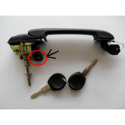

В момента разгледах дружката, и гледам, че има една П образна пластмаса(излята към дръжката), която при издърпване, към теб трябва да отваря вратата. Или тя се е счупила, или ти се е разкачило (счупило) другата част към механизма, който е към вратата, а не към дръжката.

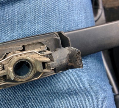

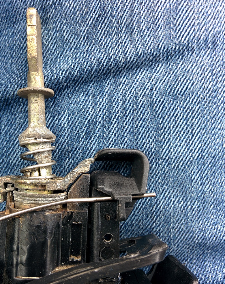

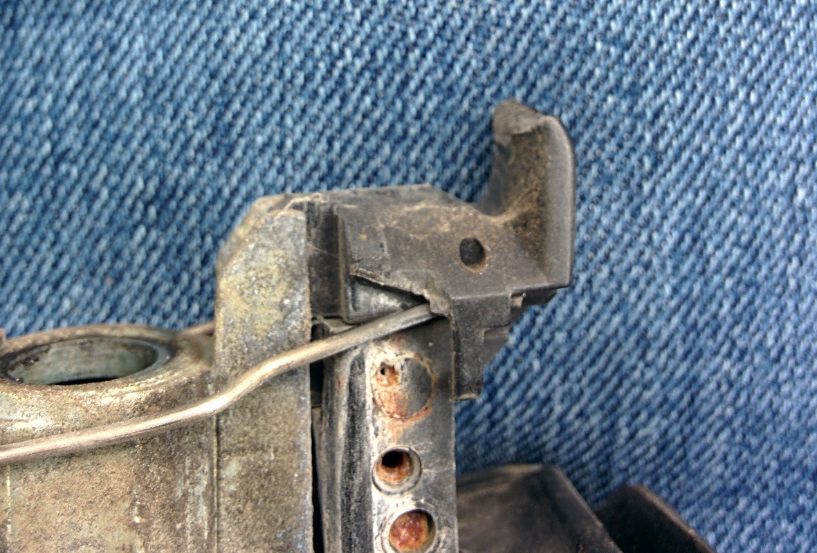

Проблемът е решен. Ето малко снимки и решението на проблема. Дано е полезно и за други колеги.
Развих единия болт (тип торкс) който държи дръжката. Извадих дръжката, като я бутнах към калника (както споменаха колегите по горе). Веднага се видя кое е счупеното, вижда се и на снимките. Взех си нова дръжка от Евро07 за 30 лв (вижда се как изглежда здравата на последната снимка). Преместих само патрона от старата на новата дръжка и я монтирах обратно. Успях да я сложа без да свалям кората, като с една отверка придържах езичето във вратата.
