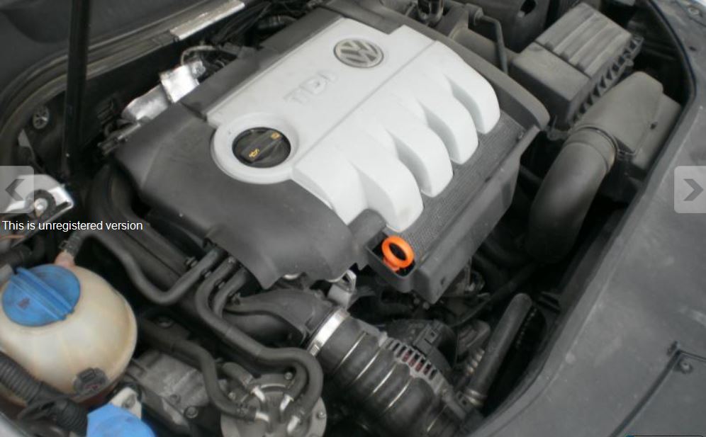

И друга да попитам: вече на две обяви ми казват, че този двигател на снимката , която съм качил е 1,9, а на мен ми прилича повече на 2,0 тди. Вие какво мислите?

Въпросният двигател се оказа наистина 1,9 тди- 105к.с. Поисках от човека от едната обява да ми прочете кода на двигателя и той е "BLS". Остана само да разбера кои 1,9 мотори имат DPF филтър и кои нямат?

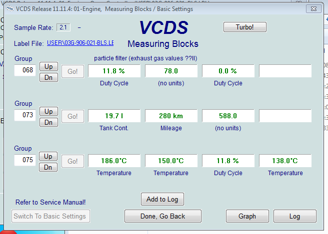

Ето в тази тема http://www.vwclub.bg/forum/viewtopic.php?f=87&t=420270 съм сложил снимка на DPF на мотор BLS. С ВАГКОМ може да се види дали има филтър и на какво дередже е, даже е задължително :Mr Green Fun - да знаеш кога да планираш махането му. Гледай канали от 068 до 075, особено важен е 068 :exclaim
Виж на картинката как изглежда DPF, който е приключил курса. Гледаш 068.1, 068.2 Нормата за BLS e 60 (068.2).
