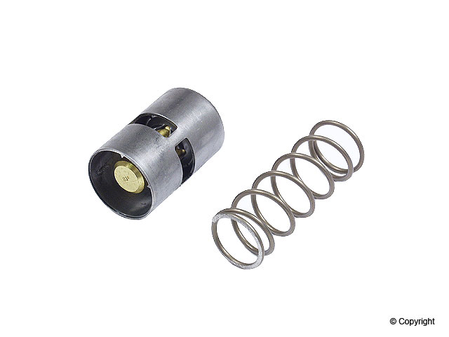

Eто това представлява масления термостат
- kompresor
- Мнения: 493
- Регистриран на: Нед 09 авг 2009 18:57
- Автомобил: Audi 8D Avant
- Двигател: AEB 1996
- Местоположение: град Русе
Re: Ауди 80 1.6ТД Няма мощност Решено! Следва напомпване

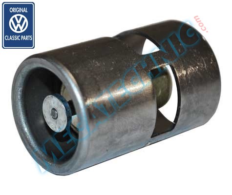

Проблема мисля че ще го разреша след като си намеря работещ термостат. Намерих статия, в която е обяснена работата на системата.
http://home.arcor.de/sgrafen/salatoel/gti_oelkuehler/gti_oelkuehler.html
Когато маслото стигне 110 градуса патрона на термостата има буталце което излиза нагоре и избутва самия термостат надолу като свива пружината му и пропуска потока на масло към радиатора за да се охлади. Зора е да намеря термостат сега. Пише че термостата може да го има на AAZ двигател и 1.8GTI и 1.6 GTI голфове

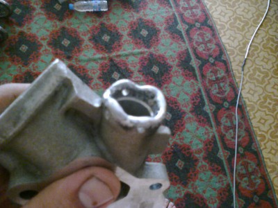

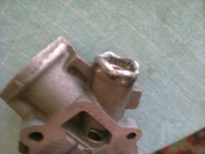

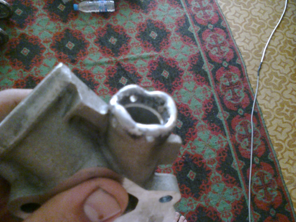

Днес подкарах баба яга след 2 месеца пеша
Беше 19ти май, точно на рождения ми ден като вдигнах 160 с колата и маслото вдигна 140 градуса. Прибрах се и говорих с човек който ми каза че е вдигнал толкова и два три дни след това му хвърлила маслото от филтъра при студен старт както при мен го хвърли няколко пъти, и при следващото 160 резултата бил фатален - хидравличен повдигач натиска клапана малко по-силно и в цилиндъра става салата. Това ми даде зор и ме уплаши да си оправя проблема с хидравличната помпа.
Филма започна

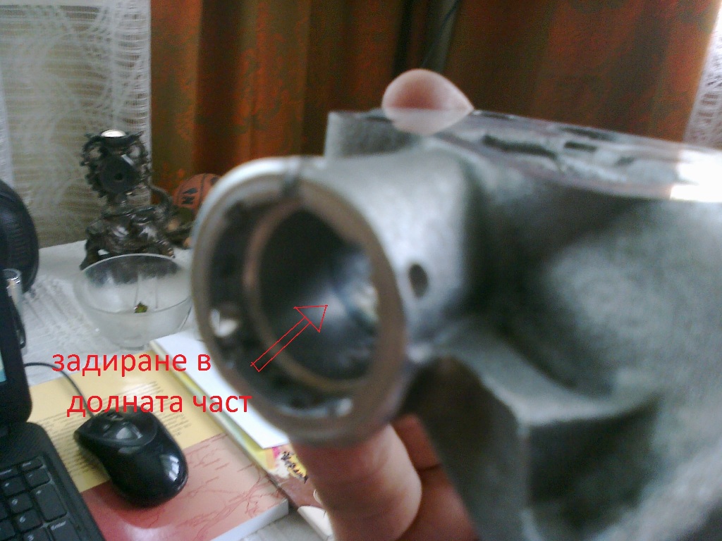

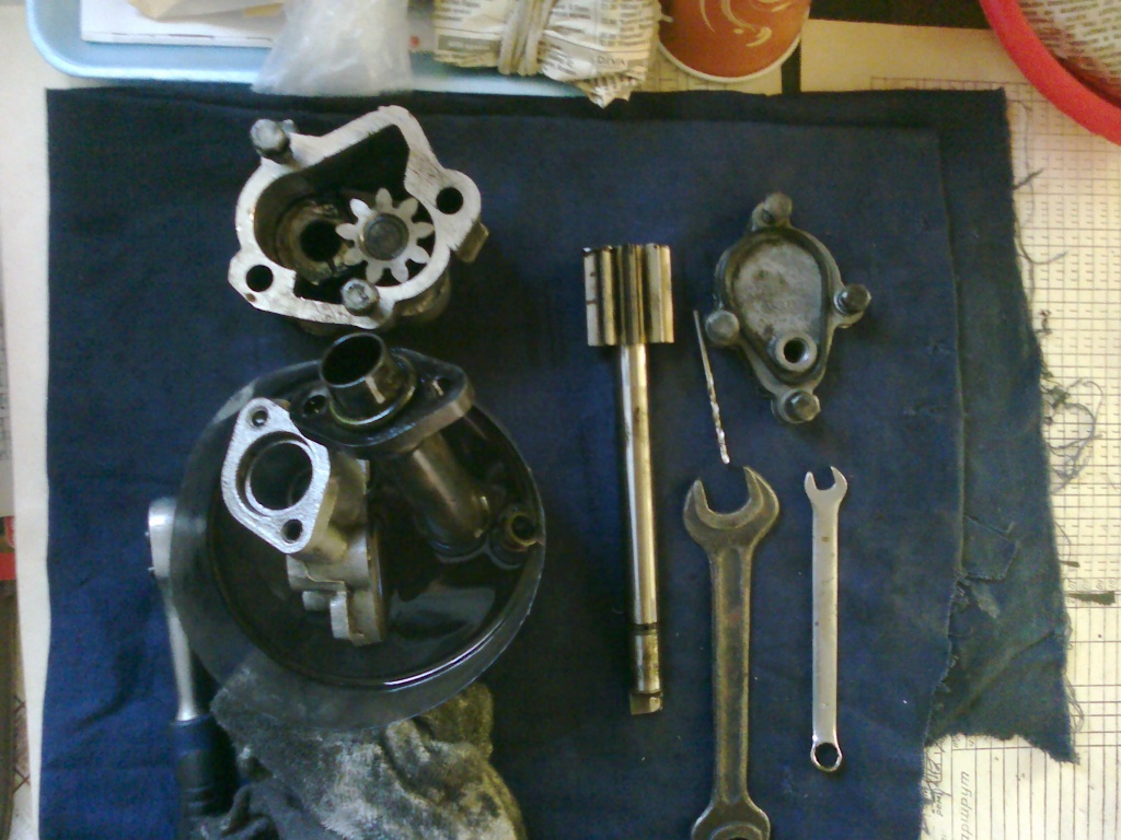

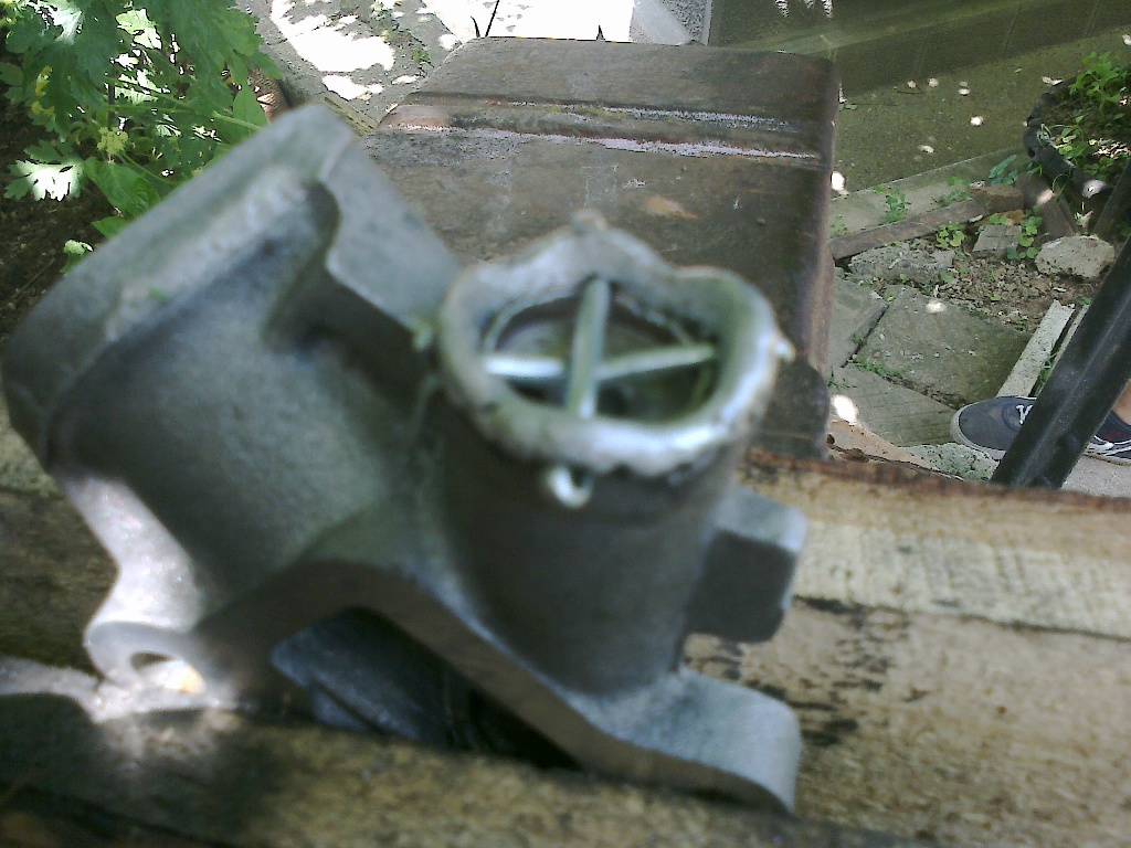

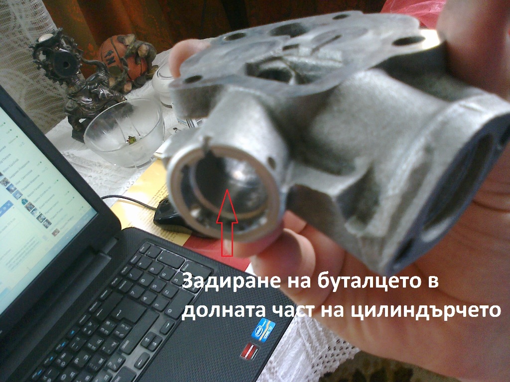

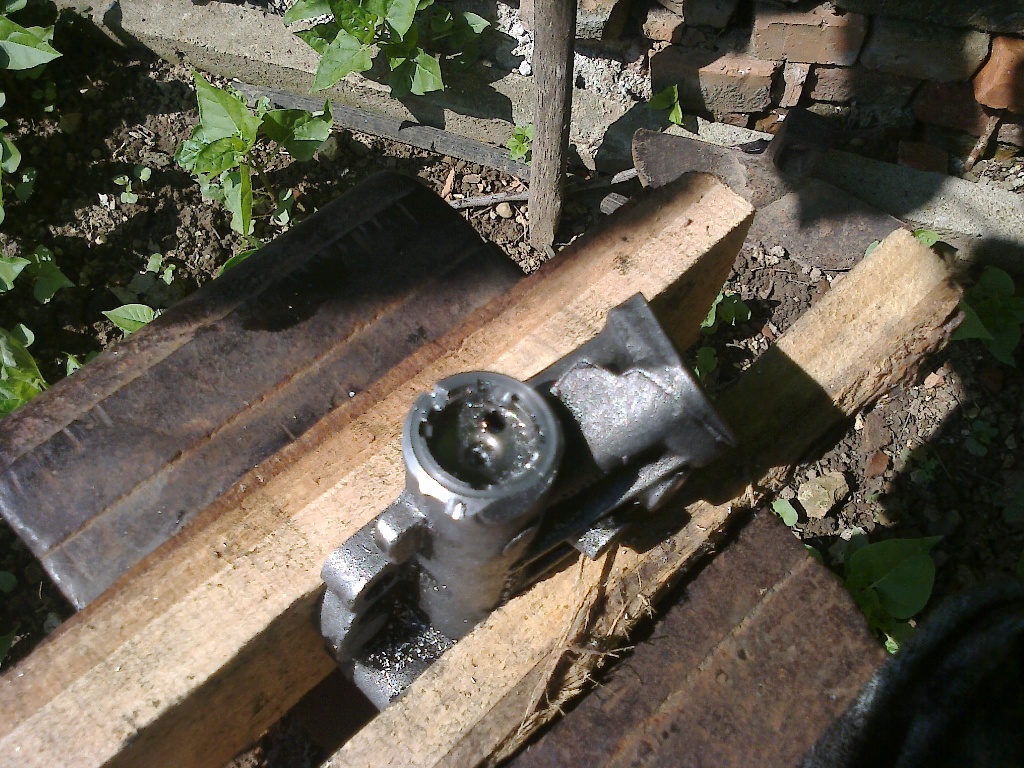

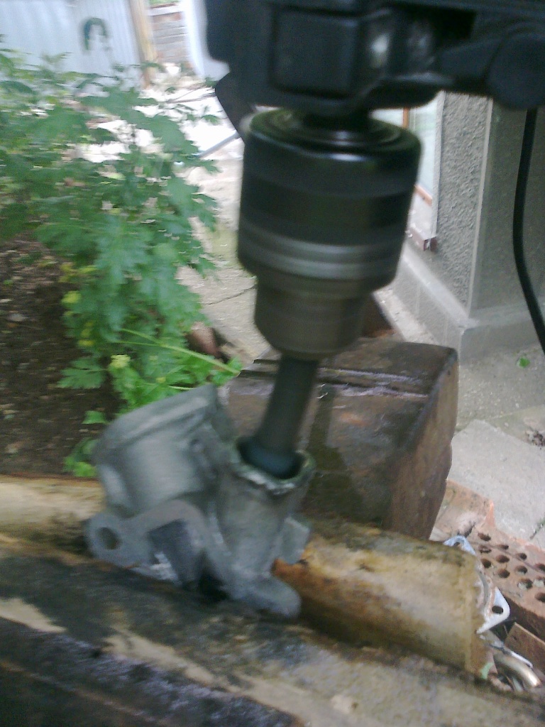

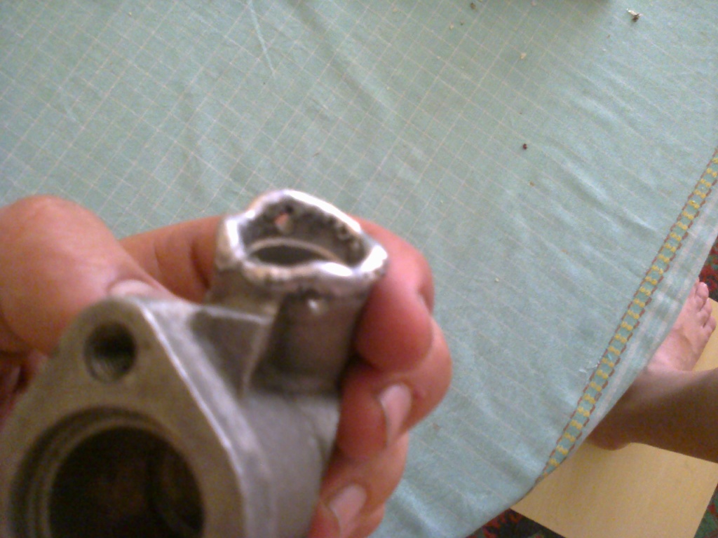

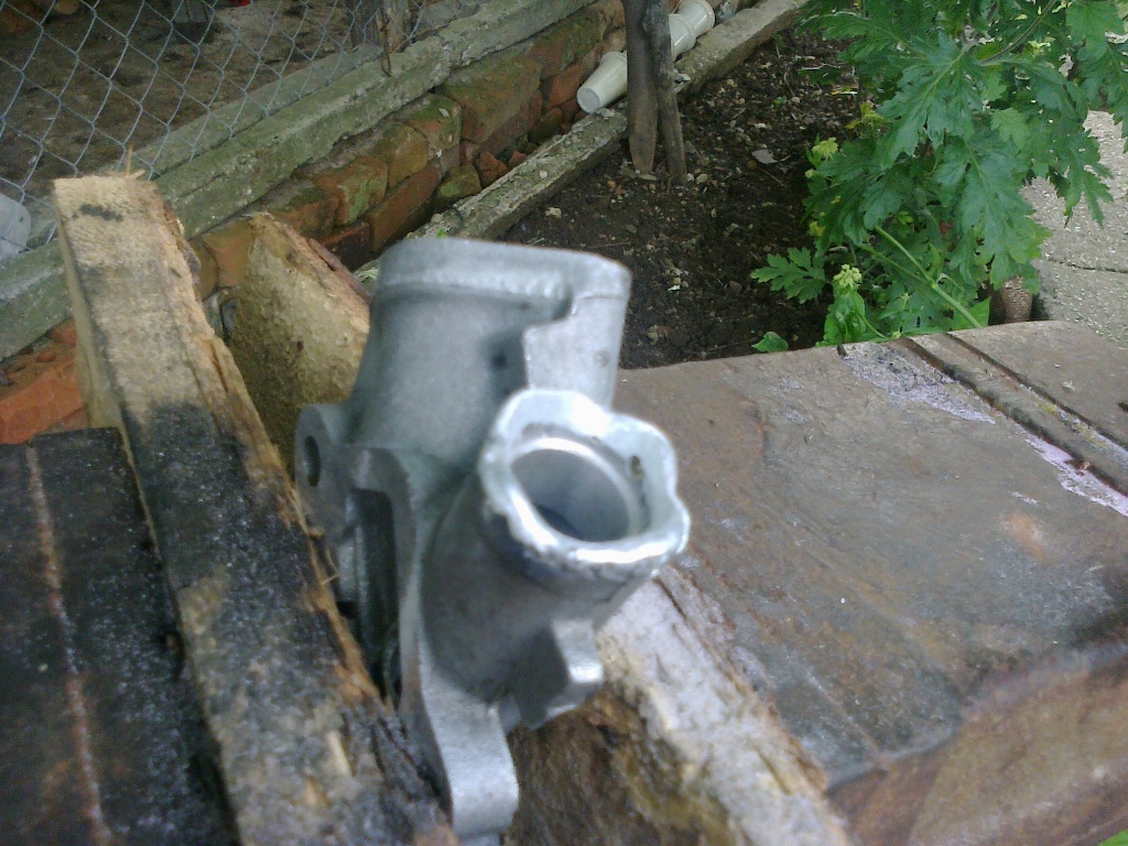

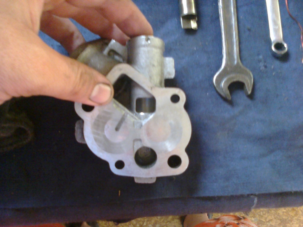

На другия ден интересното започна. На снимката виждате маслената помпа разглобена

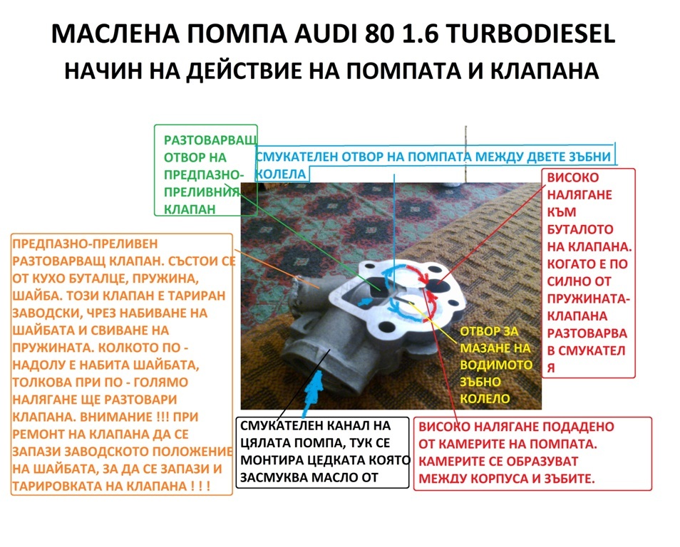

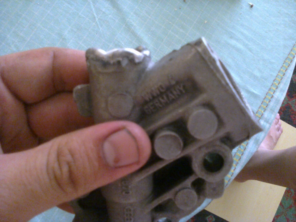

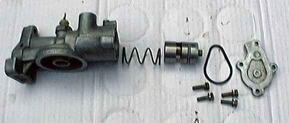

На тази снимка виждате корпусът с разтоварващият клапан
Ето тук слагам линк за да се види устройството и начина на действие на предпазно-преливният клапан на маслената помпа https://www.youtube.com/watch?v=kCGUWDHppL8&feature=youtu.be
Зъбната хидравлична помпа работи на принципа на двете зацепени зъбни колела. Създават се камери в междузъбията и корпуса. Когато се водещото колело зацепено с водимото се завъртят се създават две области - област на ниско и област на високо налягане. Областта от високо налягане се нуждае от контрол - да се спре покачването на налягането в определен момент. Този клапан с буталото и пружината е `човека` който отсича кога помпата трябва да спре да нагнетява масло в двигателя. Устройството на клапана е следното - на челото на буталцето има канал свързан с високото налягане на помпата - там винаги маслото е с високо налягане, и когато е толкова високо, че преодолее силата на пружината, буталцето се премества право пропорционално на посоката на свиване на пружината и маслото с високо налягане излиза през прозорчето което отваря буталцето във камерата с ниско налягане и прави `байпас` както някои казват. Това е космическият клапан. Проблема е че е капсулован с шайба, която е `блъсната` с някаква преса в завода, която смачква на четири места алуминия и я запресова. Такааа. Обаче аз маслена помпа от морга няма да взема защото един Бог знае в кво състояние е, новата пък толкова ше е нова, и реших да го отремонтирам тоя клапан.

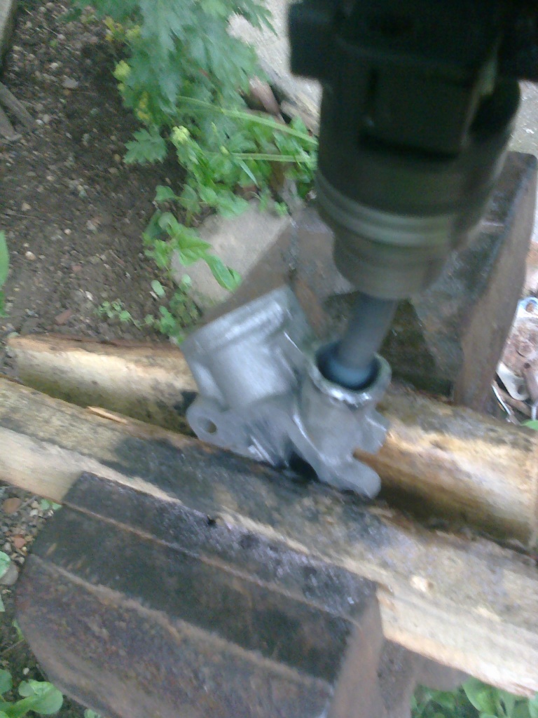

Начина е следния:

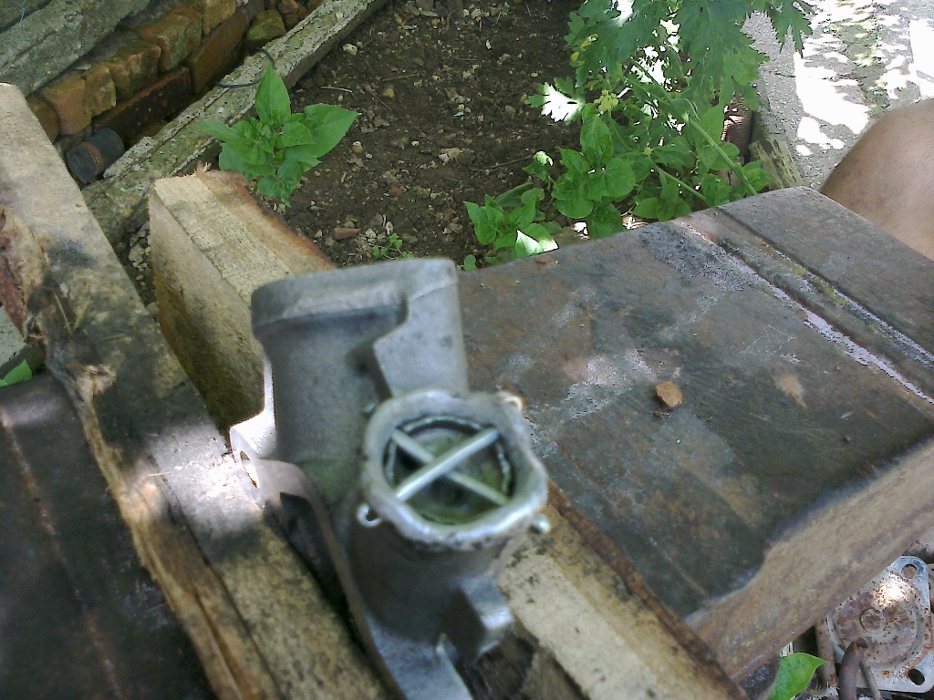

Тъй като шайбата е запресовата що годе яко, се пробиват 4 отвора на кръст, 2 по 2 един срещу друг, със свредло 3мм. Обаче при мене при разпробиването, явно свредлото ми било криво се скърши алуминия. Гледайте

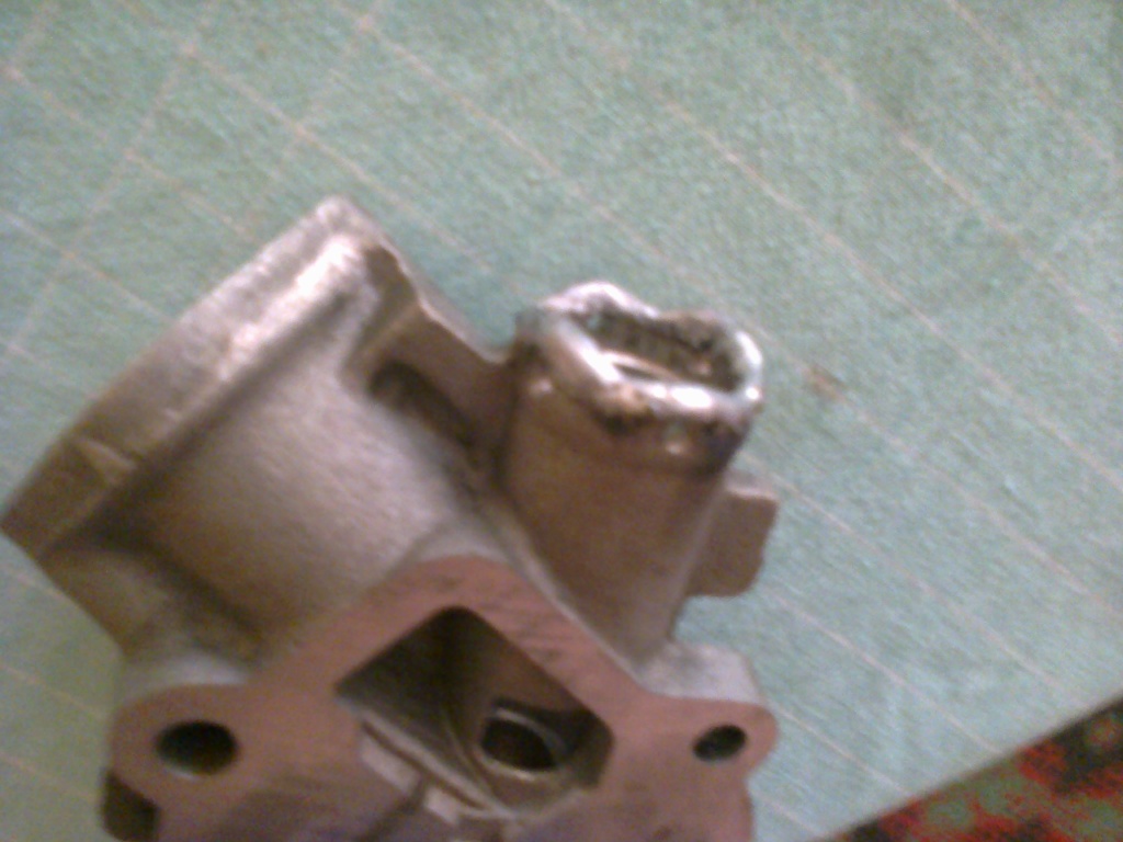

Вече разпробита, имаме помпа със положение на което да се регулира шайбата. Така. Разкапсуловаме, и очакваме стружка в хлабината на предпазно-преливния клапан, задиране.
Видяхте за какво става въпрос. Междо другото не бях снимал цедката, имаше стружки от разпробиване, и в картера имаше някоя друга алуминиева стружка, от свредло, около 5-6 мм разпробивано е нещо и цедката го е засмукала и ясно. Така. Не ми хареса, това че над отворите остана много малко `месце` което ще държи запиращите елементи на шайбата, и отидох при волфрамовия електрод с аргона. Ето какво `цвъкнах`

.На другия ден интересното започна. На снимката виждате маслената помпа разглобена
Начина е следния:

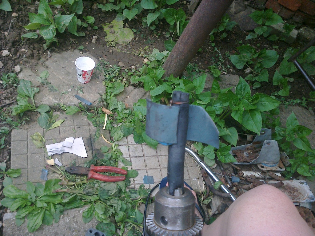

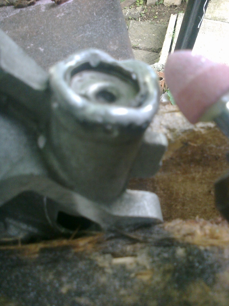

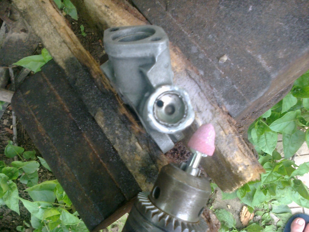

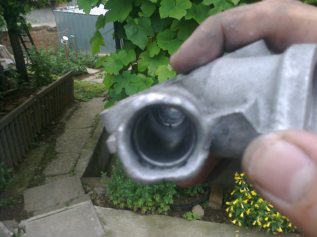

После творих малко на Paint
Купих си напълно китайски фул комплект борчета за 3лв, с отчаяното желание за без пари да изшлайфам ненужния алуминий, защото да може да премине тариращата шайба. Watch this

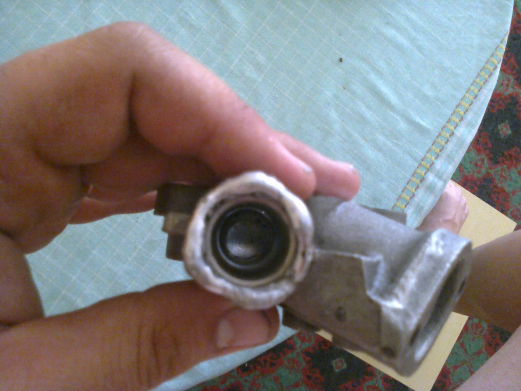

След като изшлайфах ненужния алуминий и шайбата си пасна на местенцето, реших да се заема с отнемането на ръба, който е създал клапана. Междо другото забравих да кажа нямаше дебела стружка вътре, но беше заседнал, не беше задрал фатално. цилиндърчето имаше хлабина около 0.1мм, не беше повече от десета. Та взех шкурка 500 и 1000, сцепих един маркуч, набих го в дрелката и почнах да си връткам, първо с едрата докато изчезне, после с фината докато стане огледално.

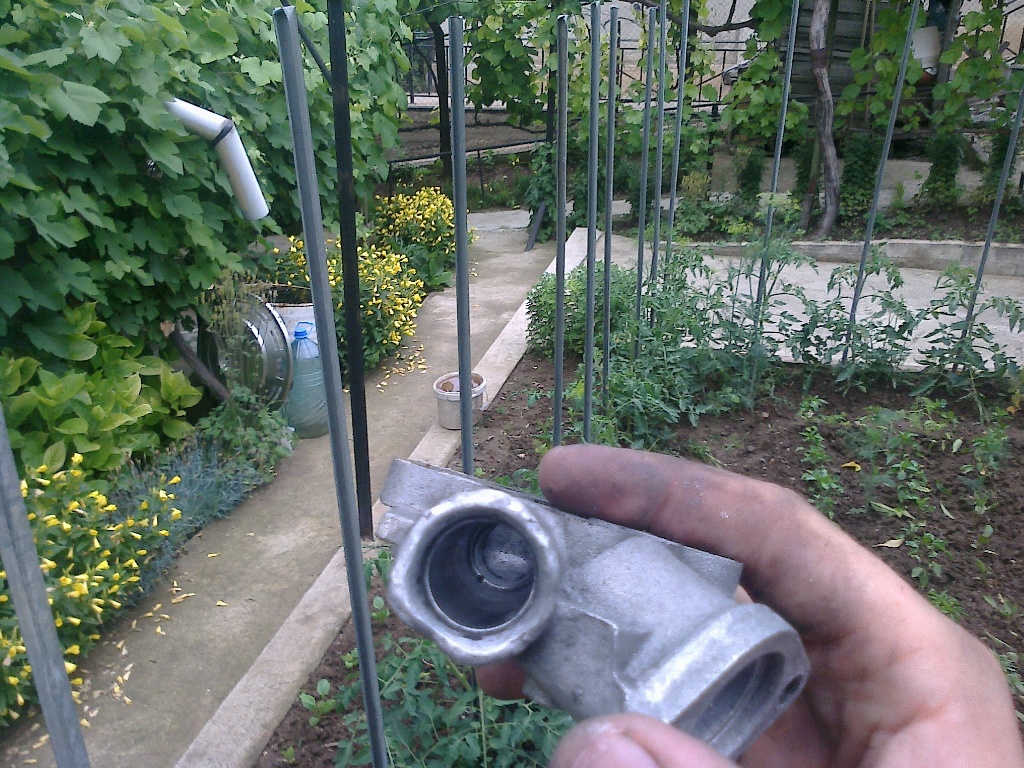

Крайният резултат на работното място на клапана
Играх си доста време след това много ми хареса как започна да се движи буталцето свободно вътре. Ако някой се притесни за отварянето, няма никакви проблеми хлабината не се увеличи изобщо.

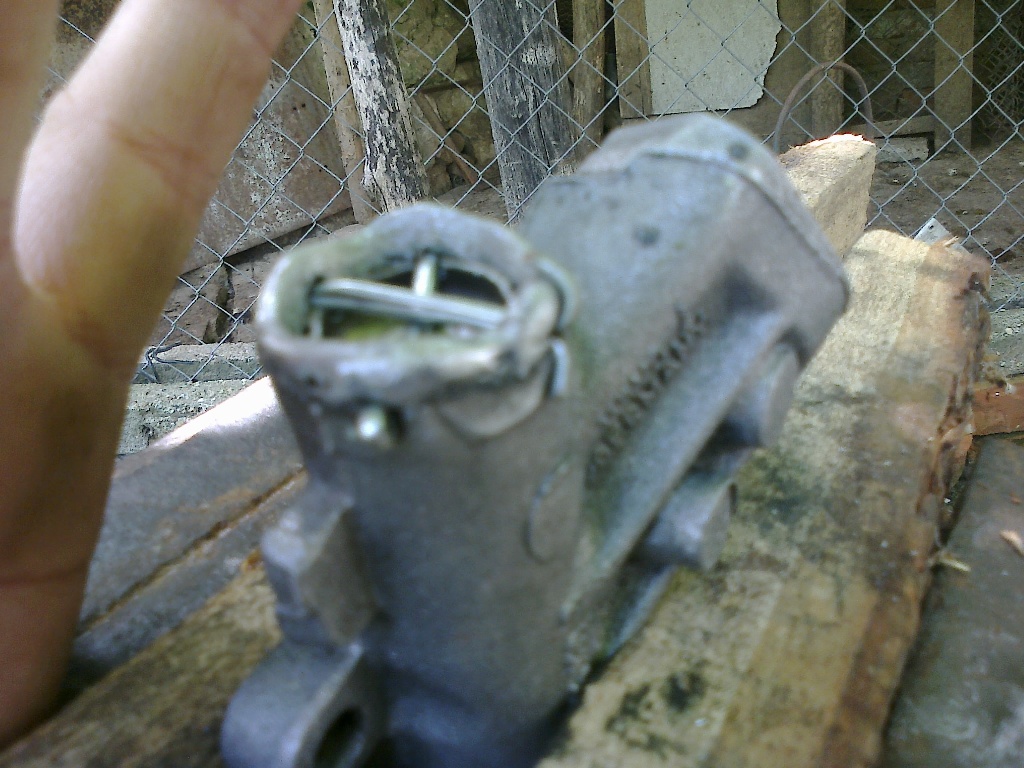

На другия ден отидох в железарския и купих три четири модела шплентове....и го капсуловах
След това смазах маслената помпа, и я монтирах на блока на мотора. Нова гарнитура на картера, силикон Victor Reinz, пуснах мотора стегнах магарето всичко заспа.

Смъкнах конзолата на масления филтър да си я поразгледам. Излезе ми един маслен термостат, който колегата ми го пробва и снима че работи. Купих го.
Монтирах масления термостат, измитите радиатори монтирах и тях. Така. Последва двуседмична криза, и мислене относно дали ще работи маслената помпа, ама нямам пари да купя масло да пробвам

. Измих ги. Смъкнах конзолата на масления филтър да си я поразгледам. Излезе ми един маслен термостат, който колегата ми го пробва и снима че работи. Купих го.
