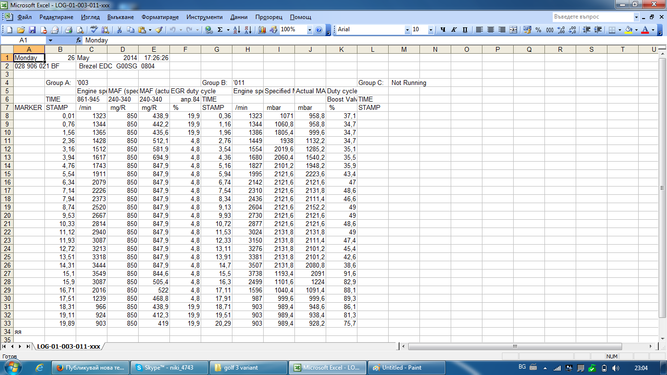

здравейте голеги.колата е голф 3 1Z с чип от брезел.
Проблема е, че турбото прави много голям пик. не се вижда на логовете но на бууст метъра е налице. Стига до 1,7 бар и веднага разтоварва даже пропада по 1 бар и след това догонва около 1,2 бар това според бууст метъра. Имам наличе резервен клапан н75 с него е същата работа.
Забелязвам ,че процентите на н75 са много ниски дали е нормално и ако не на какво се дължи това?

А ти да четеш можеш ли въобще!?
По темата: Пиковете са нормално нещо... щом на логовете не се виждат значи са доста за кратно и няма проблем.
Иначе процентите на Н-75 са малко ниски.

и аз виждам че са ниски процентите но не знам защо е така!?
