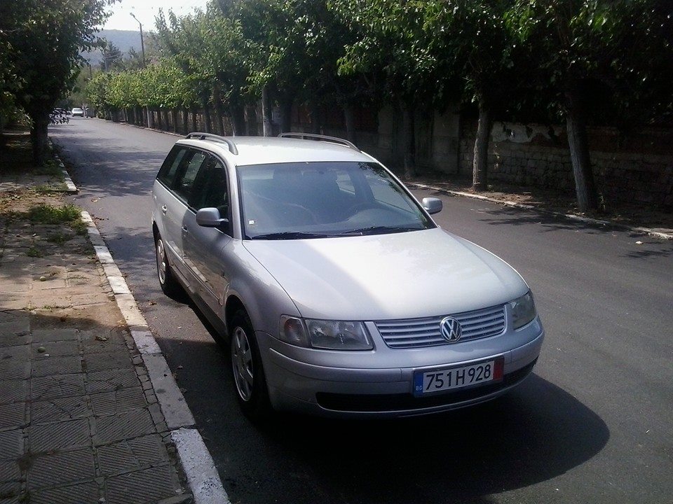

Забравих да се похваля как изглежда все пак новата ми кола
До довечера ще я взема от сервиза и ще Ви информирам какво е било решението на проблема.Майстора сутринта каза,че вече е накарал турбината да работи но още не беше сглобил нафтовата помпа.:love.vw

Честито.Направиха ли колата?
Опс.Не видях че има и текст под снимката.
