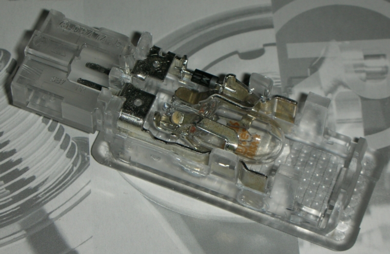

А сега и причината:пробил диод на плафончето долу на вратата.
След много перипетии,разглобявания,проби с друг К.М. накрая локализирах виновника.
Като съм опрял плафона към маса освен,че изгоря бушона на КМ е пробил и диода и пропуска ток в двете посоки.Плафона си свети,но като заключа прави тази странна мизерия :mhihi
Сега ще потърся такъв диод,сещам се за Конрад на първо време...
:beer

какъв диод има на долния плафон ? я го снимай .

1N4007 :biggrin

Мнениеот gancho » Вто 22 юли 2014 9:50
