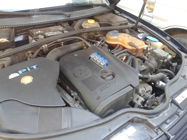

Вчера бях тръгнал за части със пасата и ми светна една лампа за висока температура и докато мина светофара и започна да вдига температурата от стрелката,спрях и загасих двигателя, като отворих видях, че ми изтича целия антифриз някъде зад двигателя. Оказа се т.нар тройник, който е пластмасов и беше толкова изгнил, че намерих само части от него. Също така е на много ,, лесно '' място за смяна, зад блока на двигателя, където имаш минимално място за работа. След много псуване и рани по ръцете го смених, сипах антифриз и почистих двигателя. Работния процес не съм го снимал, просто изобщо не ми беше до това...

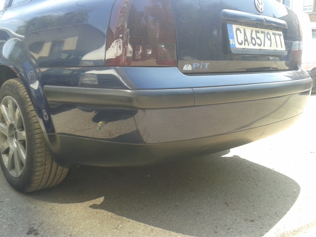

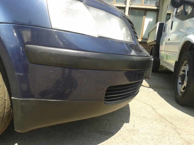

Реших, че вече е време да направя нещо по въпроса със тези лайсни, прагове и ножа на предна и задна броня. Мислих да ги боядисам в цвета на колата, ама там е дълга и широка, затова се изхитрих. Взех боя за обувки, минах всички места, но резултата беше
Затова взех структурна боя, минах всички тези неща със шкурката, облепих и боядисах със пистолетчето.
Не съм снимал целия работен процес, само част от облепването и резултата :D
Затова взех структурна боя, минах всички тези неща със шкурката, облепих и боядисах със пистолетчето.Не съм снимал целия работен процес, само част от облепването и резултата :D

Получи се нещо приемливо, като се сметне, че за пръв път боядисвам нещо по-голямо от емблема или капачка на огледало

Определено добре си се справил колега и има огромна разлика

Имам малки пропуски, там къде не съм облепил както трябва, но е доста по-добре от преди, като бяха избелели. Важното е, че имам мерак хахаха
