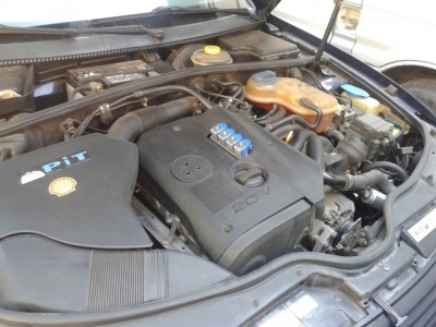

Вчера бях тръгнал за части със пасата и ми светна една лампа за висока температура и докато мина светофара и започна да вдига температурата от стрелката,спрях и загасих двигателя, като отворих видях, че ми изтича целия антифриз някъде зад двигателя. Оказа се т.нар тройник, който е пластмасов и беше толкова изгнил, че намерих само части от него. Също така е на много ,, лесно '' място за смяна, зад блока на двигателя, където имаш минимално място за работа. След много псуване и рани по ръцете го смених, сипах антифриз и почистих двигателя. Работния процес не съм го снимал, просто изобщо не ми беше до това... :mrgreen

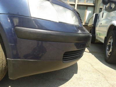

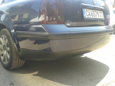

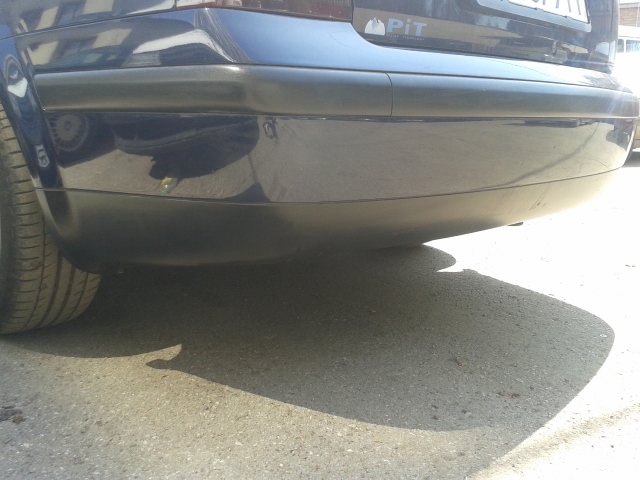

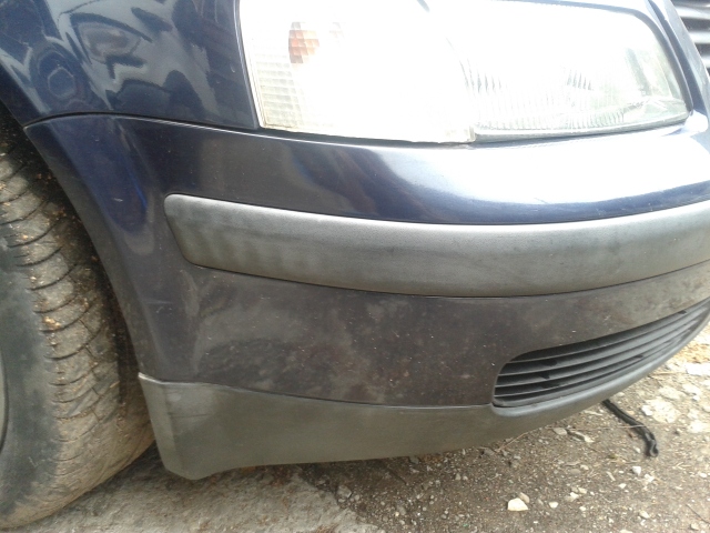

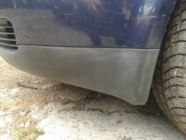

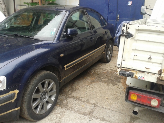

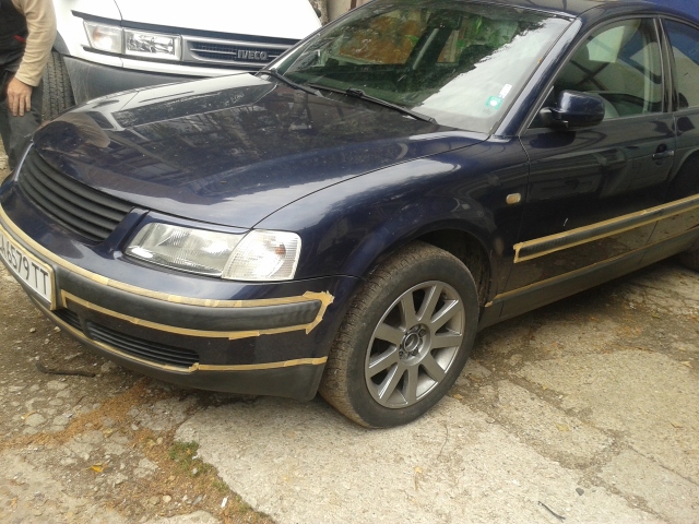

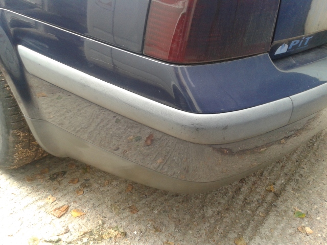

Реших, че вече е време да направя нещо по въпроса със тези лайсни, прагове и ножа на предна и задна броня. Мислих да ги боядисам в цвета на колата, ама там е дълга и широка, затова се изхитрих. Взех боя за обувки, минах всички места, но резултата беше :h020 Затова взех структурна боя, минах всички тези неща със шкурката, облепих и боядисах със пистолетчето.
Не съм снимал целия работен процес, само част от облепването и резултата :D
Martin_Zdravkovski
Мнения: 58
Регистриран на: Пон 22 окт 2012 19:08
Двигател: 1.8 20v 125
Re: Стария тъмно син Пасат Б5
Мнениеот Martin_Zdravkovski » Пет 22 авг 2014 21:54
Получи се нещо приемливо, като се сметне, че за пръв път боядисвам нещо по-голямо от емблема или капачка на огледало :mhihi
nokiangage
Мнения: 3374
Автомобил: Passat B3 - 35i
Местоположение: Плевен, Варна
Мнениеот nokiangage » Пет 22 авг 2014 22:46
Определено добре си се справил колега и има огромна разлика :th_up

Имам малки пропуски, там къде не съм облепил както трябва, но е доста по-добре от преди, като бяха избелели. Важното е, че имам мерак хахаха :screwy :11

Доста добре се е получило. Аз препатих с 1 спрей за брони и почна да се люспи, но аз се пиша малко тарикат и мазнах огледалата и една от корите на вратите с грес, най-важното е да е тънък слой и да се разнася с нещо вълнено, чорап, ръкавица и т.н. Блесна като ново, кара вече 2ри месец без грешка, единствения недостатък е,че полепва малко повечко прах, но след мивка отново е като заводско :Mr Green Fun . Успех с Пасата колега, радва окото. :th_up

Благодаря колега ! :th_up ....Не бях го чувал това с греста, аз много обичам такива алтернативни начини да си поосвежиш колата, но боята за обувки не свърши добра работа за съжаление! :mhihi

Това с греста ти гарантирам, че ще ти хареса, е.. все ще се намери някой да ме опрекне, но аз съм го изпитал и зная, че кара поне 4,5 месеца. Мисля, че е доста по евтин вариант от люспещата се боя :mhihi

Еми да, то повечето спрейове за бронии, които са по-малко пари са големи боклуци. Изглежда хубаво само 2-3 дни, най-много седмица и започва да пада. Най-добре е със структурна боя да се пръсне със пистолет за боядисване, ама там вече отиваш на малко по-дебела цена...

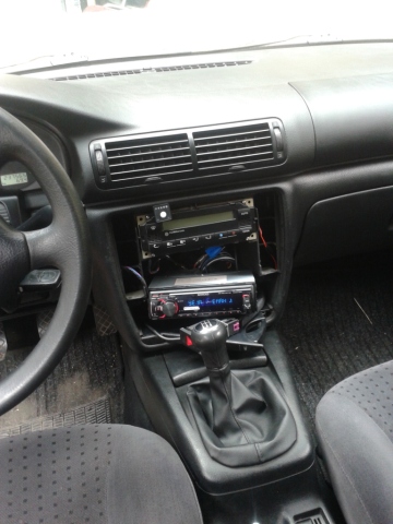

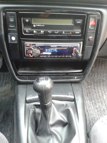

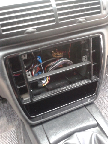

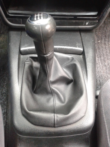

След като дълго време карах пасатчето със разглобено табло, намерих време да пребоядисам централната конзола, но за съжаление не успях да сваля поставката за чашките :no
Взех и нов маншон за скоростния лост, че беше се закъсал....и в крайна сметка стана нещо такова
Martin_Zdravkovski
Мнения: 58
Мнениеот Martin_Zdravkovski » Сря 03 сеп 2014 19:47
След време ще мисля начин да сваля и поставката за чашките, за да я боядисам и нея, а след това ще боядисам дръжките на вратите отново черен лак : )

Дребните детайли в интериора като се поосвежат веднага ще проличи :th_up Успех !

Мнениеот Martin_Zdravkovski » Сря 03 сеп 2014 20:18
Малко контраст да има :mhihi
