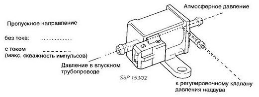

Ако си сменял клапан Н75, ето това е схемата на вакуум маркучите:

Мерси за бързият отговор, направих си маркучите по схемата, намерих и друга схема на всичките вакуумни маркучи и всичко е ок освен на този клапан. Направих ги така както трябва да са, но се появи друг проблем, вече турбината пренадува стига до 1,4 бара реално налягане. Маркучите са сменени, н75 е сменен, помагайте.

Най-вероятно отново не са наредени както трябва.При единия възможен начин да се объркат колата пренадува по другия начин колата надува 0.6 върти маркучи и карай докато постигнеш правилното.
