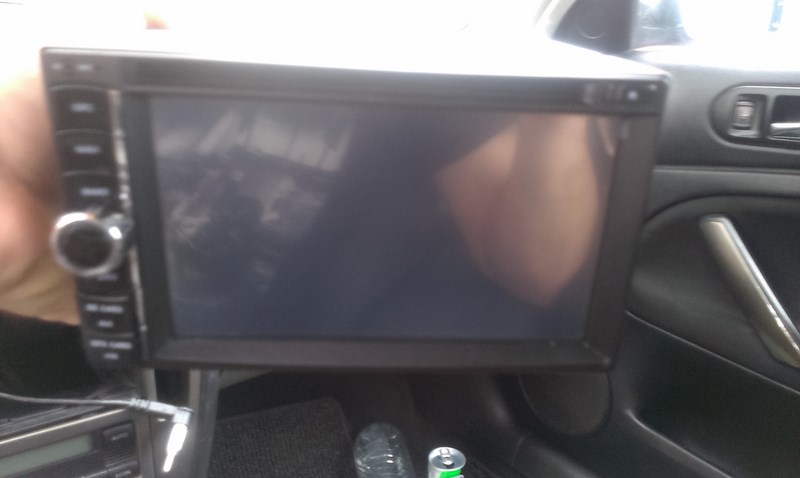

Имам проблем с свързването на евро букса и по точно с паметта на устройството. Вчера преглеждах и мерих с мултицет оригиналната букса на колата, и стигнах до извода че в момента имам постоянен 12В+ към устройството, и 12В+ след контакт към батерията (жълт кабел). Търсих из интернет схема или някои коментар и разбрах, че чрез мост или размяна на кабелите (жълт и червен) ще се получат нещата. Проблема идва от схемата на свързване на устройството която е в комплекта, че показва батерията да се свърже на маса( – ). Ако някой се е сблъсквал с подобен проблем и е намерил решение ще е супер ако го сподели. Прилагам и няколко снимки на буксите.
Това е китаеца

На първи пин на буксата му свържи постоянен +,а на 6-ти този след контакт :th_up

6-ти този АСС+

Мнениеот phantom_ » Пет 03 окт 2014 16:50
Да това значи +след контакт :c020

Много благодаря колега, сега го направих по този начин и всичко е Ок :th_up . Сега оставя само да преборя и навигацията.
