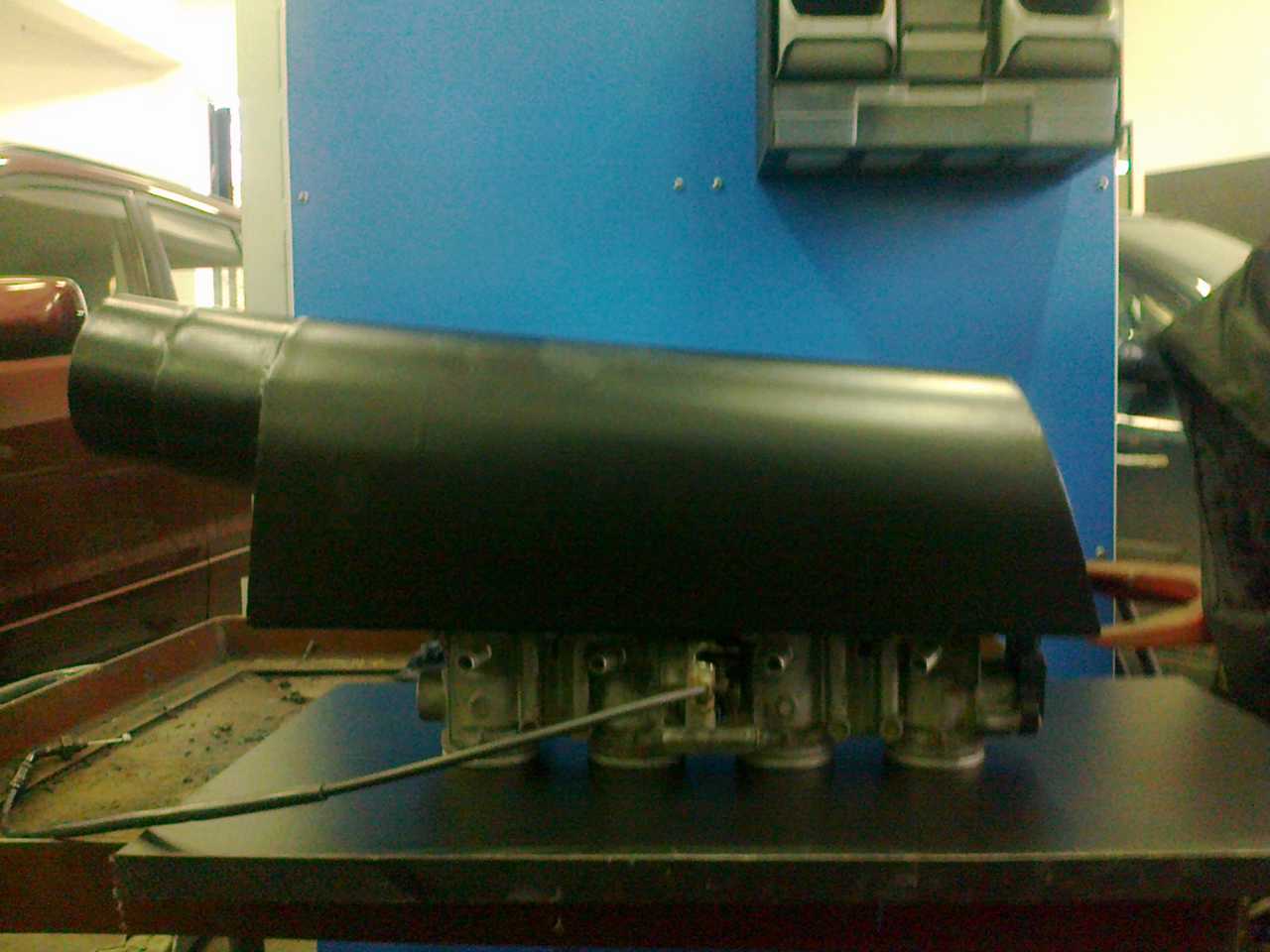

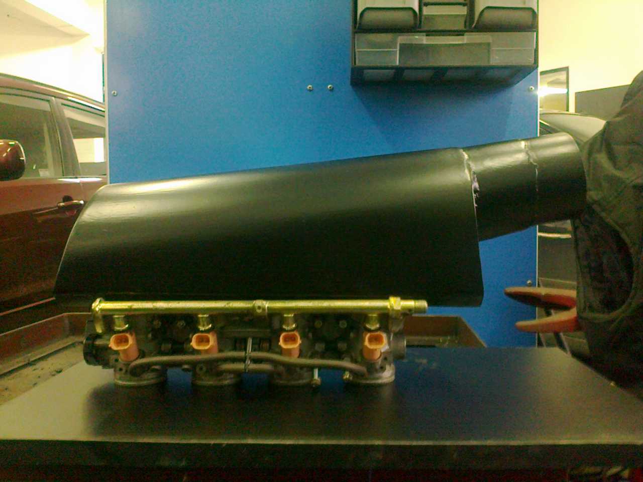

Малко да отбележим напредък.Така нареченият аер бокс е готов

Iago не съм влизал и затова не съм ти отговорил.Имах впредвид ,че загубеното време и настройки ще произведат нещо работещо ,което някой ще ти го мапне но със сигурност няма да върви като хората оттам ти ще искаш корекции по картите ,но това ще ти коства още и още пари на мапера, понеже той е светнат да рови там и за тея пари ще си купиш нещо истинско, с което можеш да си развържеш ръцете.
Ванко помисли за тромпети в еърбокса ,без тях колата може да тръгне по зле от такава с нормален колектор. Жизнено важни за върт.момент и конски сили. Имам такива дросели от цбр,само че 40мм и са чудесни за предноразположени портове. Сметни колко дълги тромпети ти трябват и се обади на Драго от Екстрийм да ти направи един комплект.

Stenly те тези дросели ще се карат само и единствено на газ и поради тази причина направих кутията,за да имат дроселите готов обем въздух пред тях и за да може да сложа филтър някъде преди кутията,защото смесообразуването на газ е по различно от това на бензин.И ако се вгледаш в предишните снимки на дроселите ще видиш как плочките за газ в дроселите са R подобен на тромпетите и служи както за ускорител така и играе ролята на стеснение във всеки един дросел за да може да стане увличането на газта доста по добре,и сместа да стане доста по добра.Съгласен съм за тромпетите ако колата се кара и на бензин.Карал съм с тромпети и без когато бях с карбураторите и имаше доста разлика.Живи и здрави до 2 седмици ако има време ще ги сложа и ще кача и клипове и ще кажа какви са ми впечатленията от газовият драгстер

Значи смея да твърдя, че доул горе разбиарм за какво става дума, но това за "готов обем от въздух пред тях" грам не го разбрах. Или просто ти нямаш представа как работи един двигател.

Може и да нямам а ти като имаш ми кажи защо кутийте пред дроселите имат определен литров обем или просто си ги правят едно към гйотора и каквото стане.Ти слагал ли си кутия с малък обем пред карбуратор и да видиш как една вървяща кола става не вървяща.Искам да ми обясниш моля те,че аз не се сещам защо така стана. Tочно пък от теб не съм очаквал тоя въпрос.И не знам дали разбирам от ДВГ
след ,като още през 2002г имах направена сгъстена лада 1600 с 300иии градусов разпределителен вал и двигателя не беше сгъстен с сваляне на главата с 3 мм.И всичко това ей тъй без да знам какво правя!!!

Това какво някога си сглобил не означава, че знаеш динамика на флуиди и още една дузина неща като хелмхолцови резонатори и така нататък.
Обясни сега за готовия въздух как седи и чака отпред? Какво имаш предвид пред "готов"?
След това аз ще ти обясня за филтърната кутия и за тромпетите, които стенли спомена (макар, че той е чел доста повече от мен за това и е по-добре да обясни той :) )
