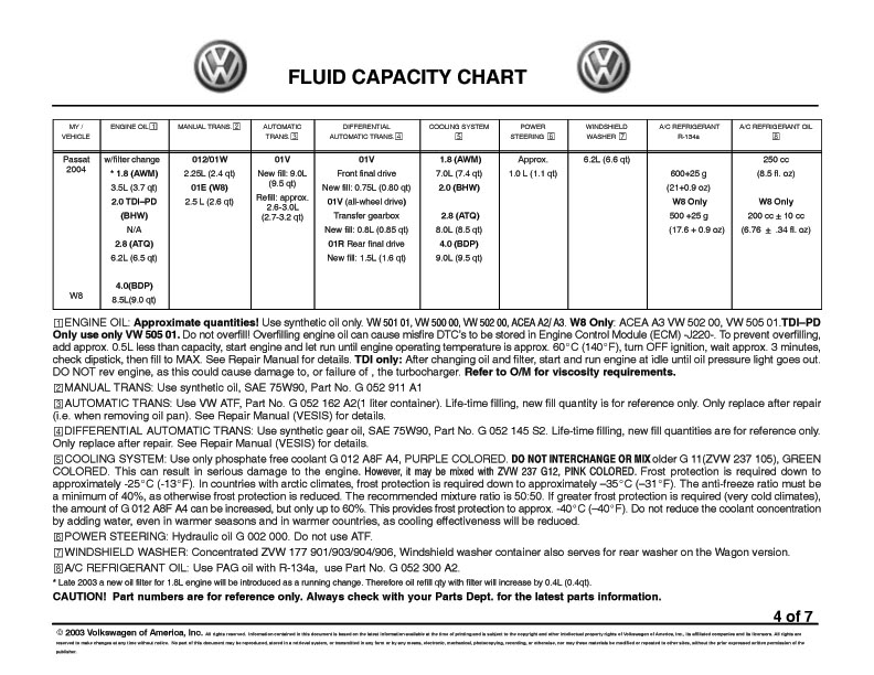

Колега и аз имах същият проблем, само че капеше от пробката, и бая се рових, маслото е 75W90. Като седна на компютъра ще прикача и документа откъдето го видях за да си сигурен.

Колеги достигнах до извода, че маслото е 75W80(Такова и сложих) - Fuchs Titan 75W80.
Ето какво намерих:
http://www.fuchs-europe.com/products/lubricants-motors-machinery/gear-oils/gear-oils-passenger0.html
Вижда се че 75W80 покрива продукт с парт номер G052 911 A1-A2 , което го дават по ЕТКА точното масло за този тип скоростна кутия.
Между другото гледам,че и Autodata дават 75W80.....

Re: Пасат Б5 масло скорости 75W80 или 75W90
Мнениеот KBK » Нед 28 дек 2014 15:26
Ето това имам аз като информация.
