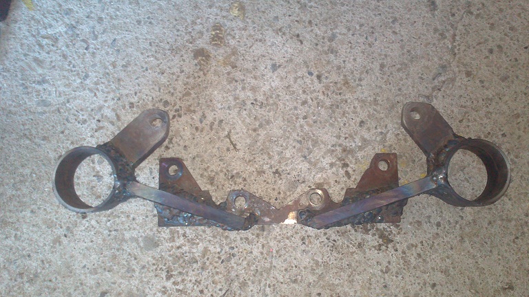

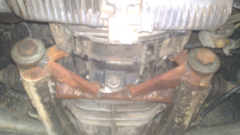

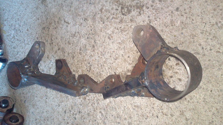

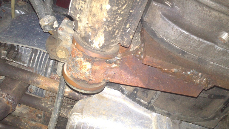

Нова стойка за двигателя в комбинация със полиуретанови тампони(малко по-меки от пластмасовите :mhihi )
повечето такива обикновенно се захващат с 4 болта към скоростната кутия и разбиват резбите на кутията (и при мен стана така)
първо разширих резбите от 8 на 10мм и после реших да включа и 2 от болтовете държащи двигателя
това ако не удържи незнам какво...липсват само разпънките но и тяхното време ще дойде :Mr Green Fun

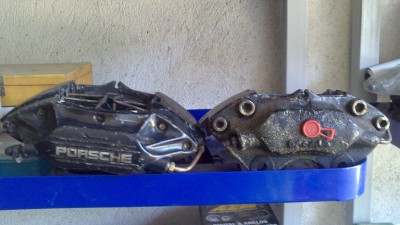

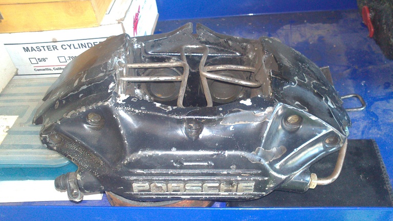

В гаража отдавна чакат чифт задни 4бутални спирачни апарати от 944 турбо
още не съм ги монтирал че им търся предни за комплекта но до момента без успех :no
ако някой знае нещо за такива из родната ни татковина да не се срамува а да си каже :beer

rough написа:Нова стойка за двигателя в комбинация със полиуретанови тампони
Чудесна идея, само не знам, дали е изпълнена провилно от към подбор на материали и заваряване. Аре за материалите е ясно, а проблема със заварките би бил, по-точно в проварът, тоест, ако го няма в нужната степен, което е свързано и с подборът и с предварителни подготовки, които ме съмнява да си свършени... :smile
rough
Мнения: 430
Регистриран на: Сря 09 апр 2008 15:26
Автомобил: New Beetle + VW1300+VW1303
Re: 1303...2...1...GO!
Мнениеот rough » Сря 24 дек 2014 16:36
хващал съм телоподаващо и преди...обещавам ти че няма да се скъса на заварка :c020
BuGmaN написа: Аре за материалите е ясно
а тука пък какво ти е ясно :icon_lol
я кажи от снимката така като я гледаш какъв е матеряла ?
ако познаеш каса бира пеша ше ти донеса :th_up
BuGmaN
Мнения: 3037
Мнениеот BuGmaN » Съб 27 дек 2014 10:39
Бе и аз съм хващал ЦО, ама подобна заварка, не я виждам просто... :c020
Прекалено дебела ламарина или квот ще да е, не, това е важното... :smile

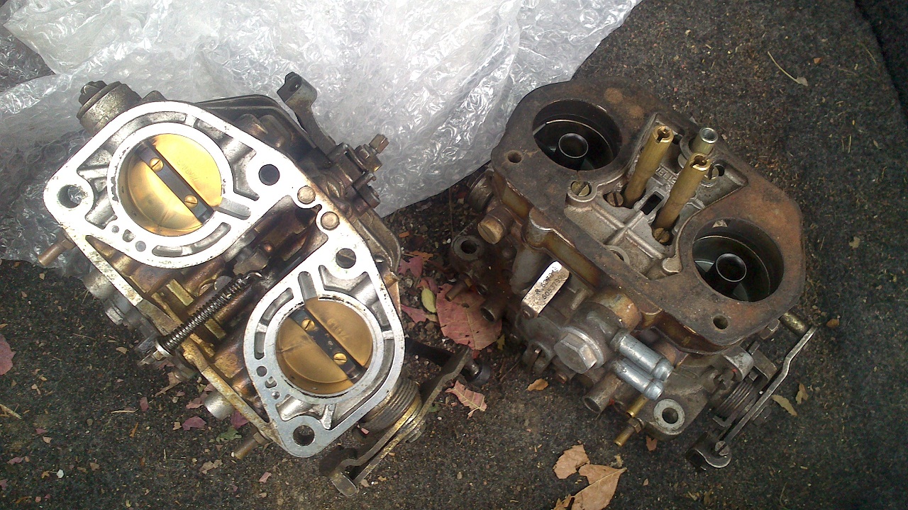

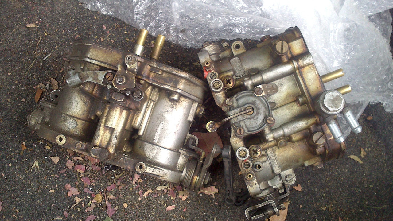

Я да видим какво ми донесе баба Марта !
нови карбураторчета...малко по-големи от старите :Mr Green Fun да са живи и здрави алфистите !!!
питате се какъв ще е ефекта??? абсолютно никакъв преди да сменя клапаните на главите с по-големи
но това ще се случи чак след състезанието на 29ти за да не остана без кола за тогава!

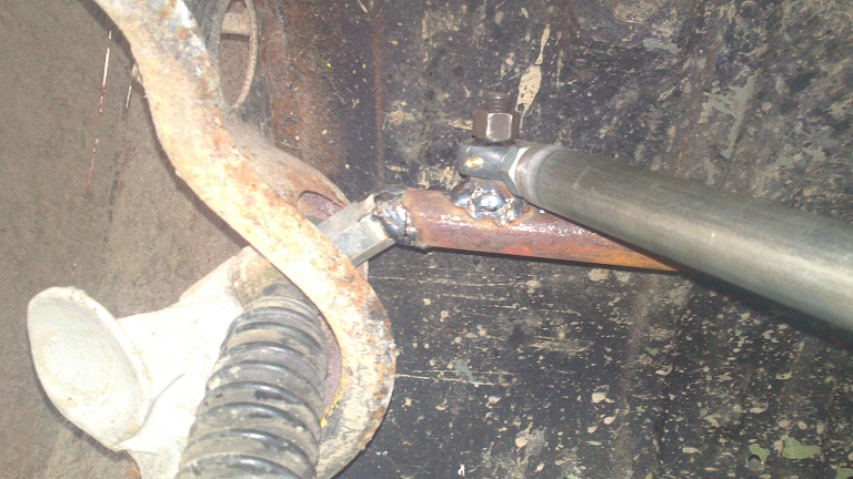

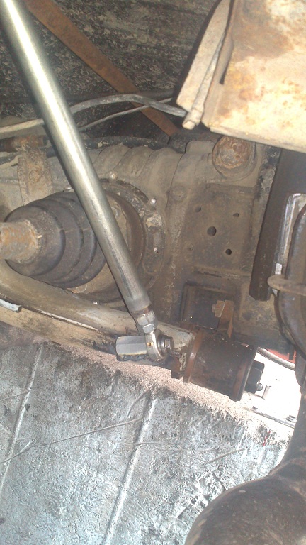

Мнениеот rough » Нед 22 мар 2015 22:56

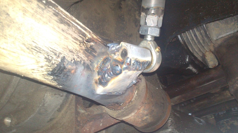

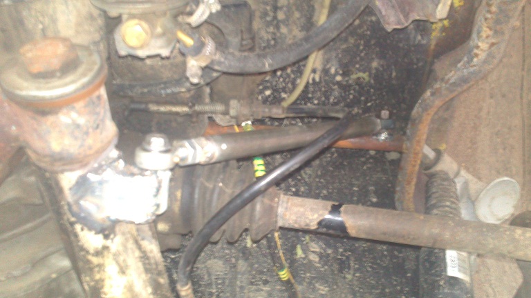

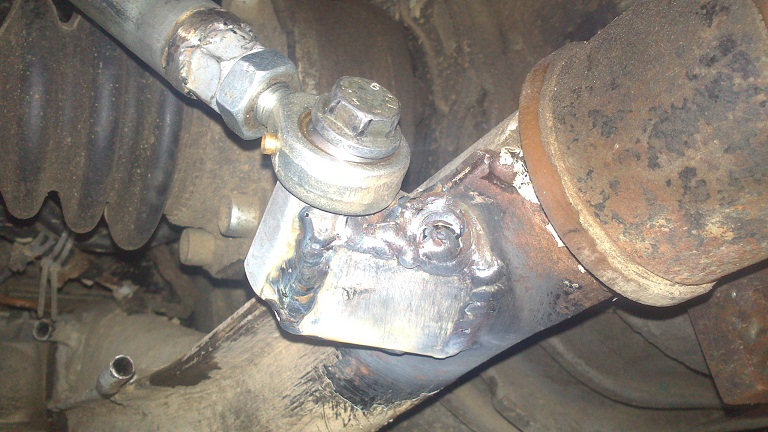

Поработих още малко и разпънките на задницата са вече готови
сега мотора седи по-мирен от всякога :Mr Green Fun
