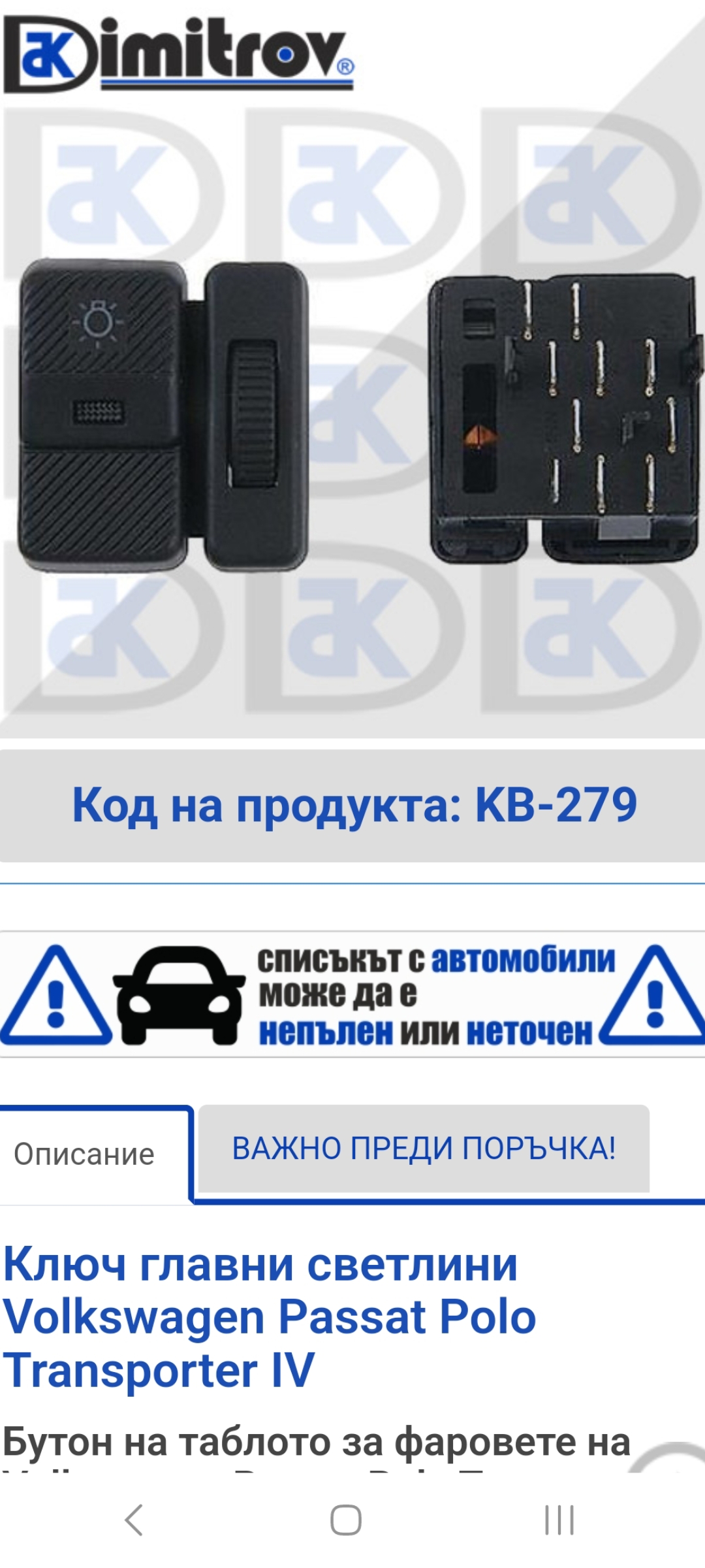

t4bus
Мнения: 5
Регистриран на: Съб 23 ное 2024 10:42
Re: Ключ за фаровете - профилактика и "тунинг"
Мнениеот t4bus » Съб 23 ное 2024 11:04
ЗДРАВЕЙТЕ .Ако може да изтупаме праха и паяжините от темата .Някой ако може да прати снимка или да пише кой от 10те крачета на копчето за фаровете отговаря за задни габарити
