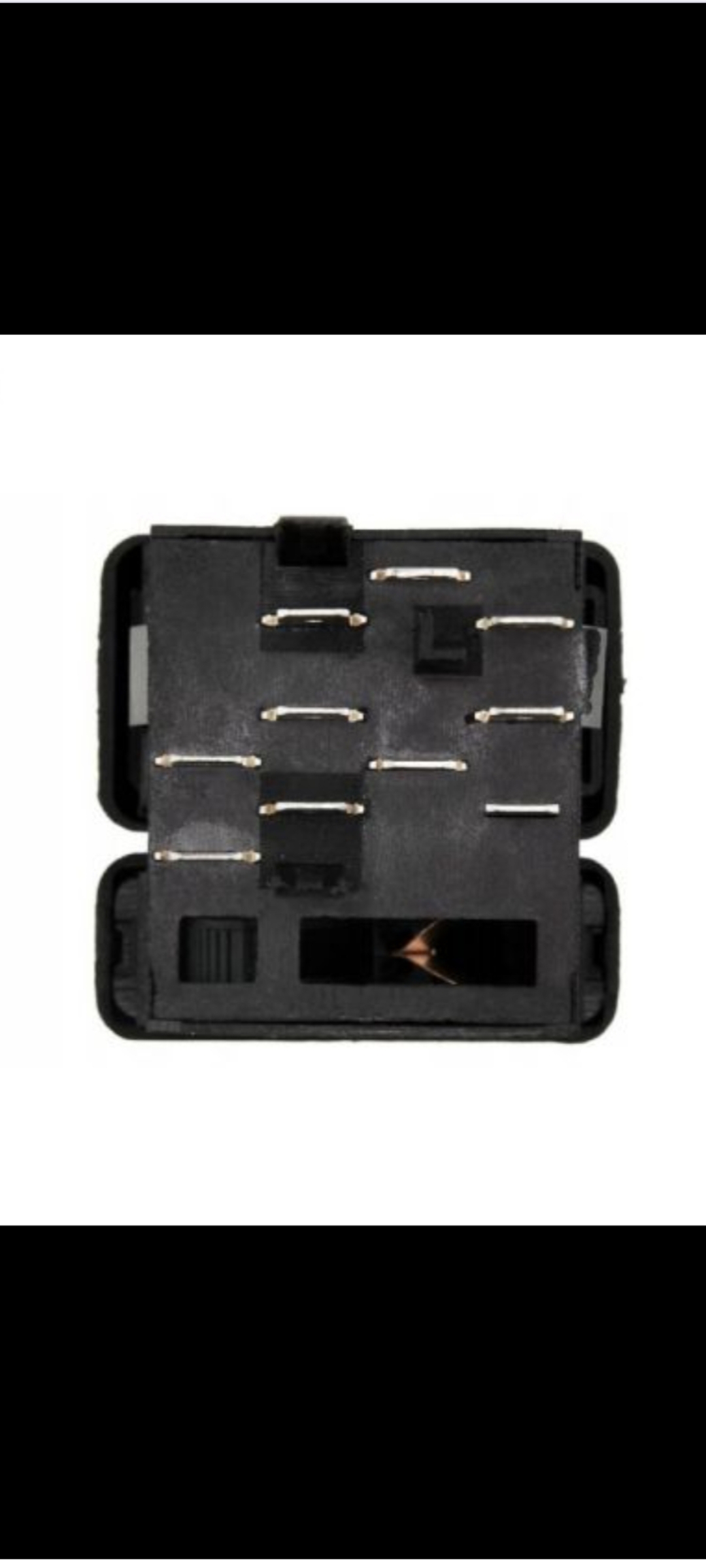

Здравейте, имам един стар ключ от голф 3 без позиция халогени. изводите са му нормален брой, но на буксата която се включва в него четири от тях липсват.Тоест на буксата има дупки за 15 пина а реално метални клеми има само в 11 от тях, докато от ключа физически излизат 14 крачета, тоест пак има едно, което не се посреща от женска клема. Номерата на празните места в буксата са 3 8 10 и 15 Ако някой знае, може да каже за какво служат тези пинове, които така или иначе излизат от ключа

От темата за Автоматично включване на фаровете може да видиш надписите на клемите и коя за кое се ползва (посочени са и други модели ключове, но принципа е подобен).
Виж надписите на твоя ключ и сравни.
Говорим за тази букса. По принцип са си празни посочените позиции 3,8,10,15.
TFL, SRA се ползвали в Щатите заедно с дневните светлини.
Едит: Добавям описанието на пиновете на ключа за фарове Голф MK3:
1 58b - Grey/Blue - Feed to the Dimmed Dashboard Illumination
(сиво и синьо) +12 за осветлението на приборно табло, ел.огледала и прозорци, запалка, радио, подгрев задно стъкло.
2 56 - White/Black - Headlights
(бяло и черно) +12 за къси и дълги светлини, през бушони 1,2,11,12
3 56D - Yellow - Feed to the dim/dip system (UK only)
(жълт) +12 за осветителната система (за Англия)
4 Xr(83) - Grey/Blue - Power via the foglight fuse
(сиво и синьо) +12 след бушон 10 и реле 10 - халогени
5 Xz(X) - Black/Yellow - Power via the ignition switch (unfused)
(черно и жълто) +12 след контакт, незащитен с бушон.
6 58R - Grey/Red - Side and Tail lights (Right)
(сиво и червено) +12 след бушон 7 за странично осветление (габарити) и светлини ремарке (дясна страна)
7 58 - Grey/Green - Number plate (and feed to US foglight relay)
(сиво и зелено) +12 след бушон 3 за осветление номера
8 not connected
(празно)
9 31 - Brown - Earth (ground)
(кафяв) замасяване
10 SRA- Yellow/Blue - Feed to headlight wash/wipe system
(жълто и синьо) +12 за системите за миене (пръскалки) на предни фарове и чистачки на фаровете.
11 30 - Red/Yellow - Permanent Power (unfused)
(червен и жълто) постоянен +12 от акумулатора, без бушон, през букси R5 / Y3.
12 NSL(83b) - Grey/White - Rear fog lights
(сиво и бяло) захранване към задни фарове мъгла/усилени стопове
13 NL - Grey/Yellow - Front fog lights
(сиво и жълто) захранване към халогени
14 58L - Grey/Black - Side and Tail lights (Left)
(сиво и черно) захранване за габарити и осветление ремарке - лява страна
15 TFL - Yellow - (US daytime running lights)
(жълт) (DRL, ???)
Pin 4 provides the power for the foglights (pins 12, 13)
Пин 4 осигурява захранване за халогени и фара за мъгла отзад - пинове 12 и 13.
Pin 5 provides the power for the headlights (pins 2, 3, 10)
Пин 5 осигурява захранване за къси и дълги светлини - пинове 2, 3 и 10.
Pin 11 provides the power for the sidelight system (pins 1, 6, 7, 14)
Пин 11 осигурява захранване за габарити - пинове 1, 6, 7, 14.
Pin 9 is the earth for the interior illumination dimmer (pin 1)
Пин 9 е замасяване за потенциометъра за намаляне на осветлението и на интериорното осветление.

Така, точно това е и моята букса, за нея питах, но телефона със снимачката се прецака и не мога да пусна нагледен коментар. Иначе ми е интересно дали има начин да се "въведат" в употреба тези висящи изводи. Откак имам настоящата кола и намеря някой по-сложен чарк(фар с ел-реглаж вместо ръчен и т.н.) гледам да вкарам съответната функция в употреба. така и с тези две изводчета. Та ако можеш драсни как става манипулацията за оригинален daylight. Иначе се сетих за една идея за автоматично пускане на фаровете, но още е на чертожната дъска. Хубавото е, че е супер елементарна и всеки може да я направи.

ЗДРАВЕЙТЕ .Ако може да изтупаме праха и паяжините от темата .Някой ако може да прати снимка или да пише кой от 10те крачета на копчето за фаровете отговаря за задни габарити
