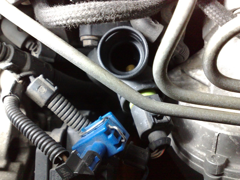

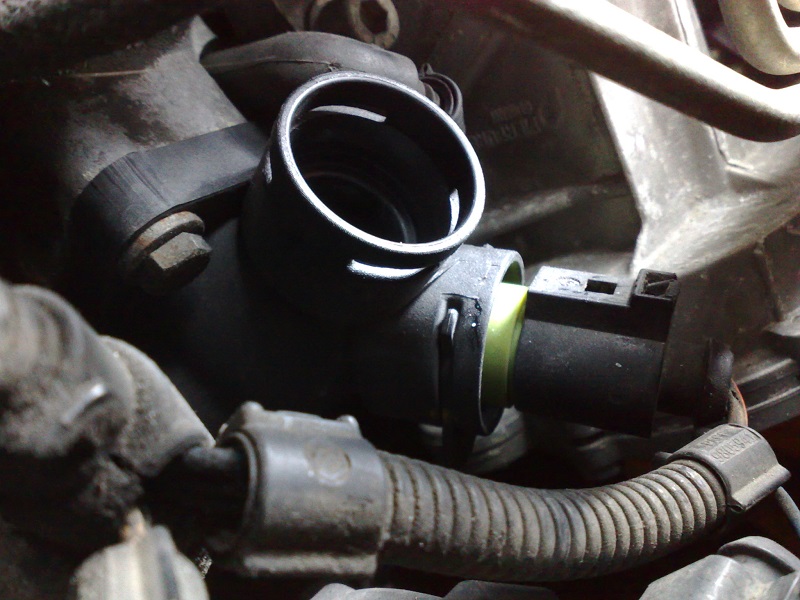

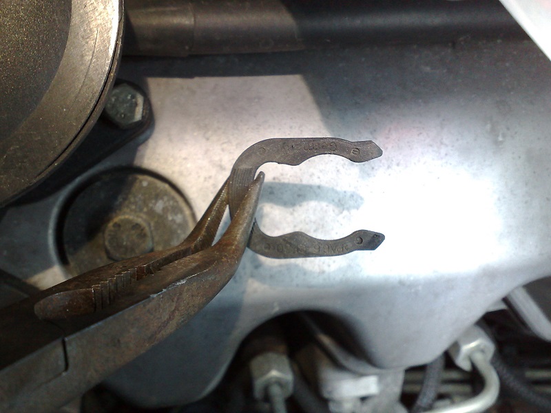

ето го и проблемния датчик за цирколационната помпа
на антифриза,код 021 919 369 син на цвят оригиналния немски
сега съм Италиански на FACET черен срещу сумата от 36лв

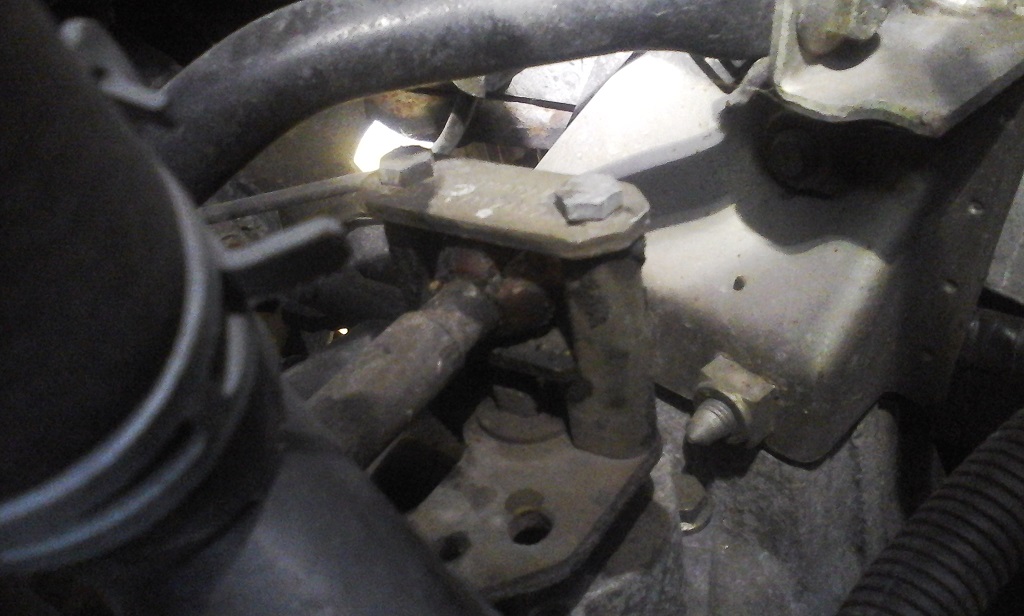

здравейте колеги ,по същество имам проблем със превключване на предавките по осезателно при 2-ра скорост,а луфта на лоста при свободна стана по мек а преди беше значително по твърд :icon_lol
днес се наех да търся проблема и можеби го открих,става въпрос за механизма който завършва с нещо като гумено топче надянато на една ос,това се движи на горе на доло между две планки,които са свързани с оста на скоростната кутия та това топче при мен е сцепено най вероятно поради износване също така и има голям луфт,някой сблъсквал ли се е с подобен проблем и имали ремонтен комплект
ето и снимка

Има ремонтен комплект ое N-015 311 544

ето как се справих временно с проблема,докато ми дойде ремонтния комплект
ОВИХ КАЧЕСТВЕН ИЗОЛИРБЛАН
ЗАПЪЛНИХ ПУКНАТИНАТА С ГОРЕЩ СИЛИКОН
АВАРИЯТА
