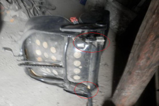

Привет колега, за скърцането на седалката причина може да е спукана заварка отдолу на седалката. И при мене скърцаше гадно и като обърнах седалката отдолу видях, че заварката се е спукала и като седнеш скрибуца неприятно при всяко движение. Като я заварихме няма проблем сега. Прилагам ти една снимка не много добро качество горе долу къде да гледаш заварките как са.

Моята седалка също скърца, клатушкането го оправих с нови пластмаси на релсите, но скърцането си остана, все едно някоя пружина скърца вътре в седалката, заварките са си здрави. Засега решението е волумето на МАХ и те така се не чува кога скърца :mhihi
