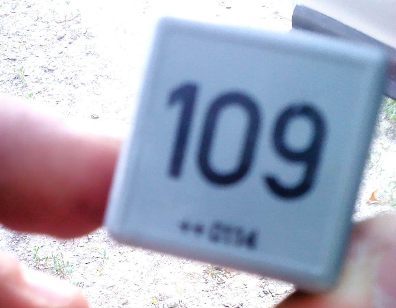

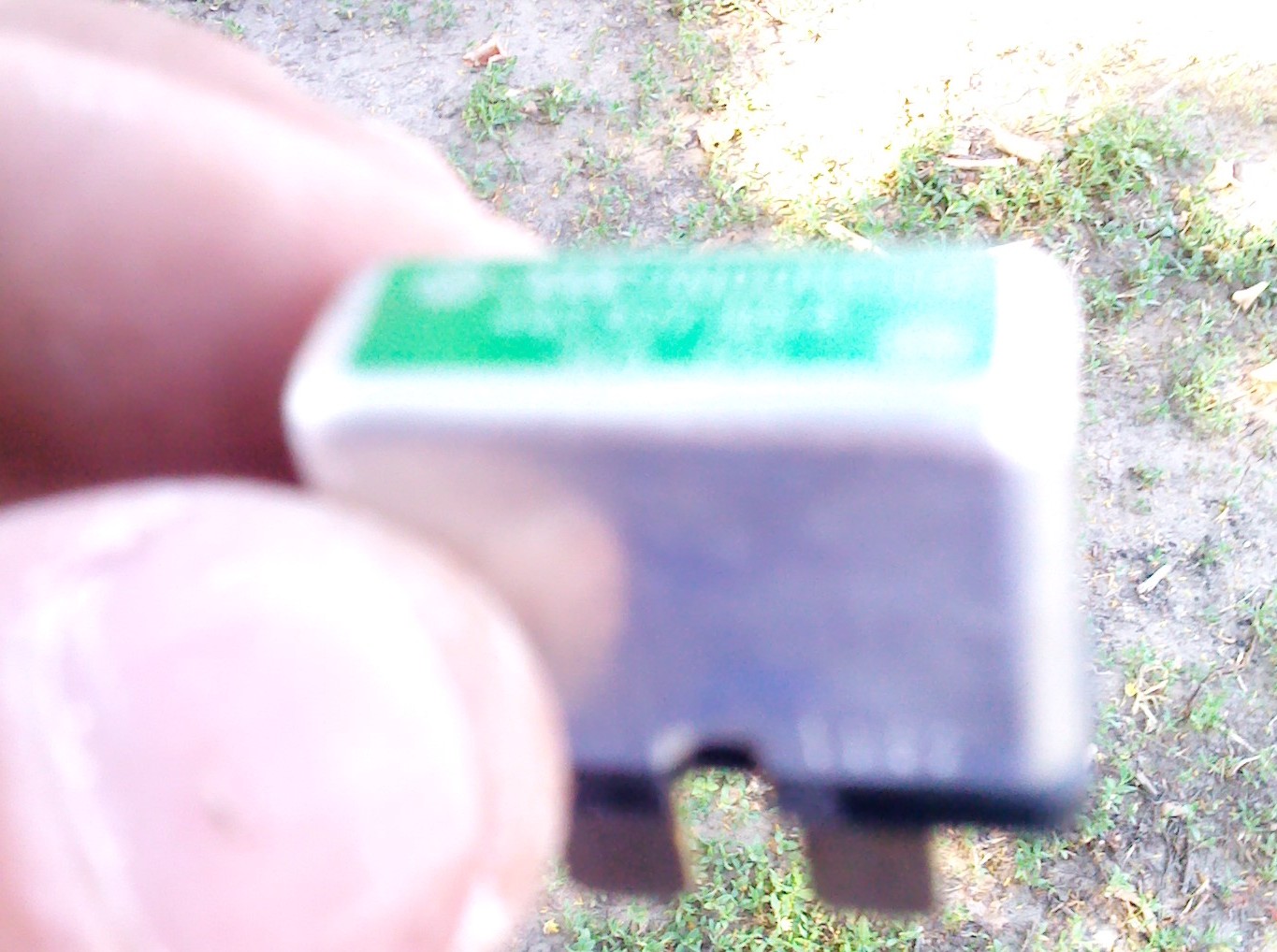

Колеги,от както съм купил колата на таблото постоянно свети индикатора на ESP-то. А от скоро спря да ми се включва сигнала за забравени светлини. Реших да търся проблема в бушоните, но те се оказаха наред. След това започнах с релетата под волана и тези до двигателя. Почистих им крачетата и ги напръсках с вд40, резултат няма. Големия плафон в купето и малките на вратите работят при отваряне на врата, само задна дясна врата като я отворя и нищо не светва. Ако някой има идея къде да търся проблема да помага.
П.С. Ако може малко инфо за тези релета. Кое за какво е?

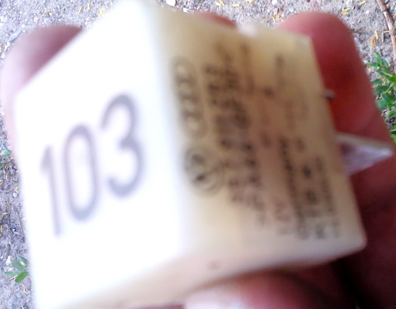

И още малко: защо под волана има релета с номера 100 и 53 и до двигателя има също релета с тези номера. Не трябва ли да са различни номерата?

377 - чисатачки
109 - подава ток на компа, поне на TDI
Задна дясна врата - често проблема е микроключе.

Доколкото си спомням реле 53 се използва за фаровете.. Но това не значи, че не може да се сложи и за нещо друго. Явно просто схемата му съвпада.

Реле 53 е стандартно реле с по един нормално отворен и затворен контакт и се използва често.
