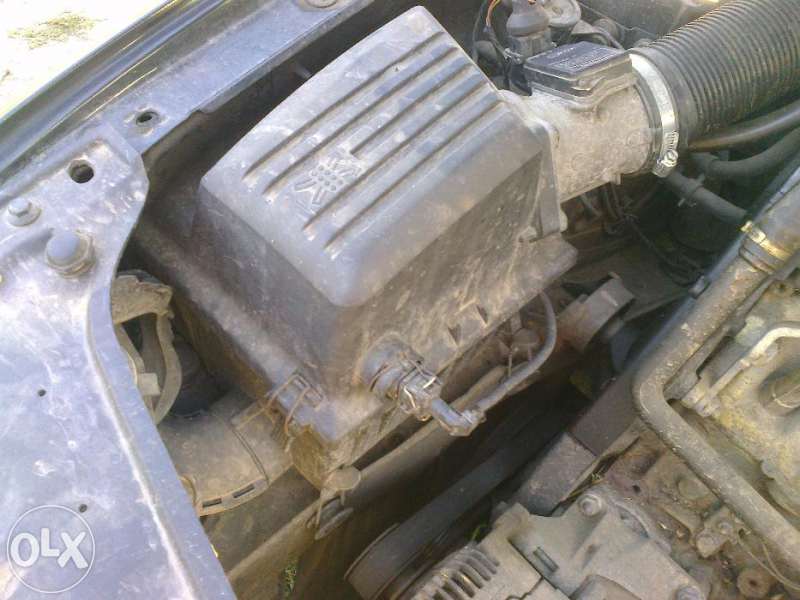

Един кратък и тъп въпрос:
При положение, че сега имам букса за датчика, който е на капака на кутията на обикновения ми филтър, какво ще се случи с буксата когато сложа конусен филтър? Къде ще я вържа тая букса.. или изцяло отпада и ще си карам с разкачена ?
Кутията ми е такава:

Мнениеот Bai Sando » Пет 02 окт 2015 20:18
Извади датчика и му сложи буксата.Пусни го да си мери въздуха някъде в калника,че ще набие грешка в компютъра ако го няма.
