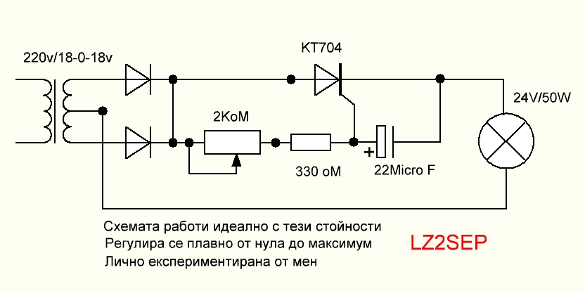

Прочетох че някой се оплакват че схемата за регулиране на тока не работи коректно , което ме накара да я направя . Наистина не регулираше добре , поиграх си около час и ви давам напълно работеща схема ! :beer
Друг вариант ако някой го мързи да я прави , може да ползва за регулиране готов регулатор за осветление /около 10лв./ и да регулира тока през първичната намотка!!!
