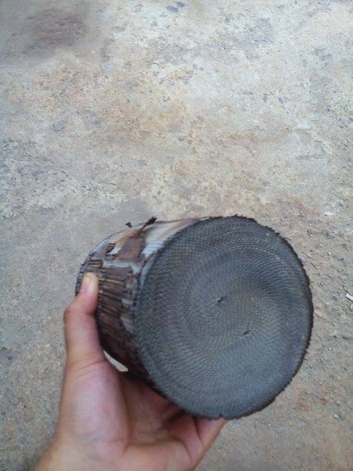

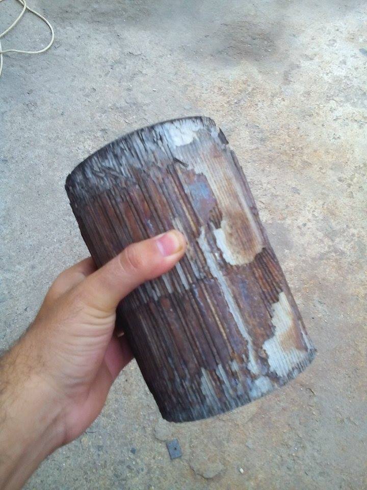

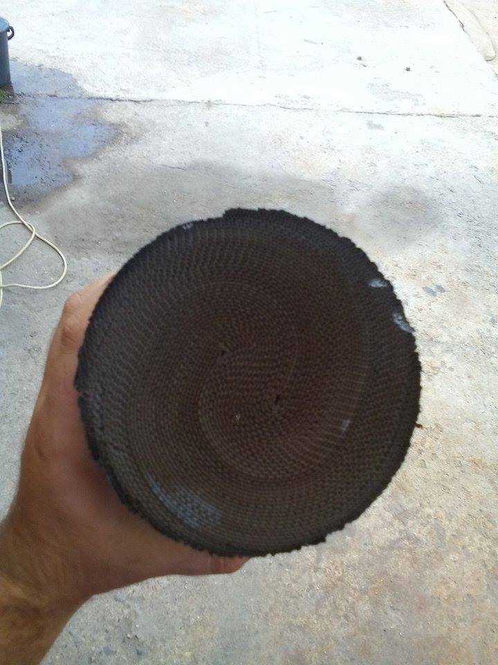

Колега махнах го, просто го изтърбуших отвътре и стана. Няма неприятен шум никакъв. Единствено докато не е загрял ауспуха в ниските обороти от 1000 до 1500 прави един лек звук който се чува от средата, ако не си я чувал преди няма и да се разбере. В големите обороти не прави гаден звук, защото както казах съм с изпускателна система EISENMANN и след 2000 оборота започва да се чува само изпускател система и нищо друго. И докато карам и поддържам високи обороти пак няма неприятен шум. А и най-важното колата се отпуши да върви, Преди като и подадеш рязко газ и леко се позачудваше сега няма такова нещо. Само се моля да не дигне разхода на гориво
. Иначе до сега съм доволен ето и снимки, катализатора беше чист.

zografski написа:Живота на катализатора е 100-150К км, мислиш ли че има голф4 с работещ изправно кат.? Аз лично не мисля, че има такъв голф 4! Със или без 2ра ламбда, отрицателен ефект във вървежа няма как да имаш, единствено ще усетиш отпушване, дори и да имаше 2ра ламбда и да ти светне чека, това пак нямаше да има негативен ефект във вървежа, само щеше да има 1 леко завишение на разхода, но това е! Колата ако инак е изправна, само добър ефект можеш да имаш, според мен, най-добре 1 резонаторно гърне и си капитан, със старата обвивка на катализатора ще имаш един дразнещ звук на тенеке от коша на катализатора!
Това че някой има и след кат. л.с., не означава че катализатора не може да се махне, маха си се без пр и пак ефекта е положителен, но тогава идва момента с това как ще направиш чека ти да спре да свети, но варианти има 2-3 за това, така че дори и да имаше, това трябва да ти е най-малкия пр., аз лично имах 2 отпред и 2 л.с. след катализатора(отзад), в момента и 4те са изолирани (софтуерно) и работят със забити стойности, та даже задните 2 са премахнати изцяло от всякъде, а предните си седят по местата, но реално компа не следи нищо от тях.
Колега моя голф е на 280 000 км някъде и фабричния катализатор си работи.Не е задължително да не работи над 150 000 км(и аз така мислеХ).При последния преглед тази година месец май на техническия преглед на колата ми го провериха и измериха колко вредни емисии отделя колата,казаха ми че катализатора си работи идеално!

Колега, моята е на 266000 и както се вижда катализатора е чист и няма проблем, но все пак дори и чисти нов да е той пак си затормозява колата, доказано е
