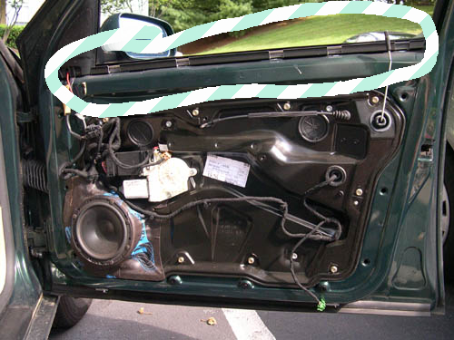

Ясно. А като махаш пластмасовата кора, оставяш ли велурената лайстна от вътрешната страна на прозореца, която го притиска към външната пластмасова лайстна? Мисля си, че без нея ще прави такъв наклонен ход. Прозореца като е притиснат от вътрешната и външната лайстна и върви по каналите на вратата, не би трябвало да се усуква така :/

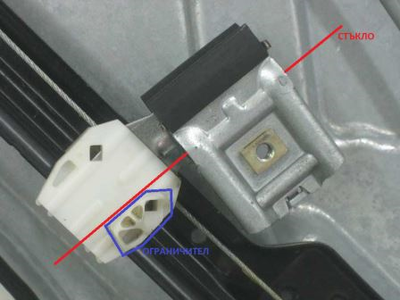

Обърни внимание,че ако обърнеш десния(на снимката) пластмасов водач на 180гр,можеш да го сложиш като ляв без проблем!Така ограничителят му,който е за отдолу,отива отгоре и така пречи за хода нагоре.Ако ти е удобно ,направи снимка на твоя механизъм,за да ги сравним!

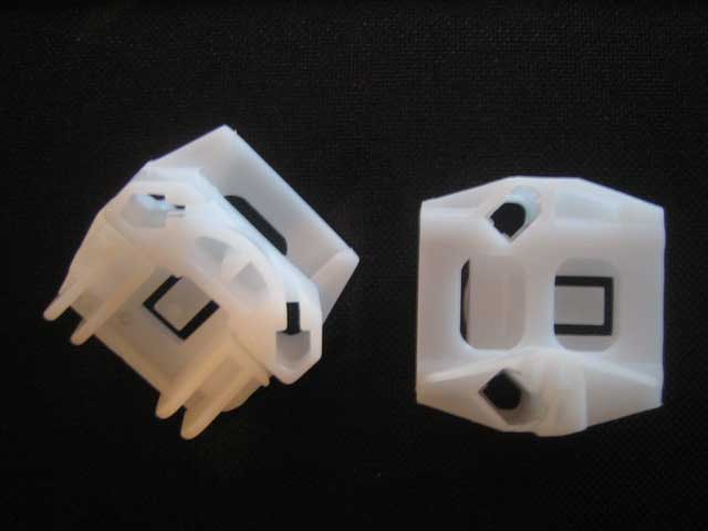

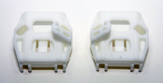

Моите водачи са от стария тип изцяло пластмасови:
Прав си че левия може да се сложи отдясно и обратно - десния отляво, но не знам това до колко оказва влияние... има една издутина на самия водач - аз съм ги монтирал така че издутината се пада отгоре:
Все пак спазвам самото означение на водача: L - за лява релса, R - за дясна релса.. дали е така или нещо пропускам?

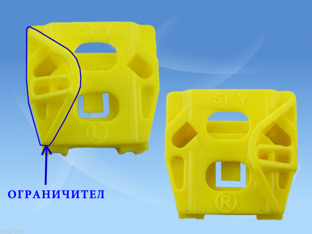

Ами явно си ги обърнал! L и R е съответно за лява и дясна врата,а не релса! "Издутината" визирах,че трябва да е надолу!

Разгеле, размених водачите и всичко е пушка! :yahoo
Подведох се от означенията на самите водачи. Когато си купувах комплекта жила и водачи, ми казаха че няма значение за коя от двете врати ще е, а на двата водача пишеше L и R и останах с впечатлението, че това обозначава кой за коя релса е. Да ама когато се монтират спрямо означението ограничителя остава отгоре.
По този начин стъклото влиза накриво в държача, усуква се и не се затваря както трябва. След като размених водачите, ограничителя се падна вече отдолу и стъклото си легна нормално в държачите.
Само не разбирам защо така подвеждащо са ги означили. Както и да е.
