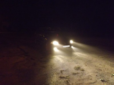

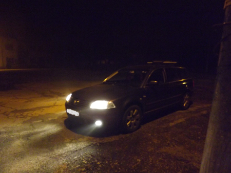

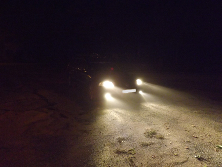

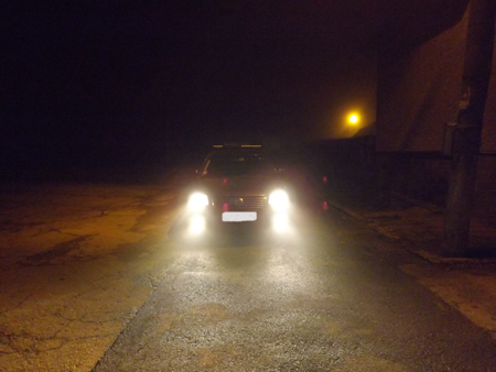

Сложих въпросните крушки На Осрам- Алл сизън. Не видях особена разлка в цвета на светене- същият като предишните обикновенни. И тия 30% не ги видях.
Видях друго- че има реглаж на фаровете за магла и ги вдигнах нагоре -сега светят на 3 метра грубо под късите. Макимума им беше на равно с късите. Та от там ми се е губела осветеността пред колата.
Възниква ми въпроса- на кокло метра трябва да пращат късите всетлини пред колата и да се прожектират върху стена ? Понеже ги регулирах на стенд, но колко е точно това ?
Та респективно до къде трявбва да пращат и фаровете за мъгла ?
При мене в момента късите пращат на 15 до 20 метра грубо и се прожектират на вертикална стена до към 1 и нещо метра макс.

1.2 градуса наклон на снопа трябва да имаш. Та височината зависо от разстоянието до стената и височината на фаровете. Написано си е повечето пъти на самите фарове. И това е за фарове с рефлектори - на тия с лупи може и да е друго, ама ме съмнява малко.
Или по 1.2см снижаване за всеки метър до стената.

1.2 % е по-точно. Мисля,че този наклон е стандарт за леките коли.
Но какъв е стандарта за автомобилите с по-високо разположени фарове??? Това са предимно стари камиони или други високи МПС...

След правилният реглаж на фаровете ми за мъгла съм много доволен при каране на мокър асфалт -осветеността се подобрява както напред, така и странично. Незнам дали Алл Сизъна на Осрам нещо помага за това. Особена разлика в цветната температура към по жълто не виждам спрямо обикновеният Бош в късите.
Но Лупите са супер и за къси и за фарове за мъгла когато са настроени добре. Не заслепяват и осветяват добре.
