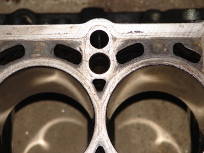

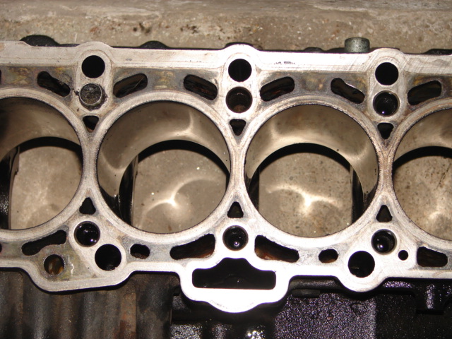

Спукан блок , м/у 2-ри и 3-ти цилиндър . Цепнатините са 3 . Тръгват от средния болт отзад и стигат до 3-те водни отвора обграждащи дупката на болта.
Другото ми се вижда добре , но ме боли сърцето да затворя разглобен мотор без да подменя всички лагери . Дайте съвет за добри марки лагери ?
Другото което ме интересува е , как да избия буталните лагери ?

Това от какво се получава ? Бай "майстор" софиянец е пропуснал да одуха отвора с компресора или се е заиграл с динометричния ключ ?

Само да вметна - това не е от претягане, а от непочистване на остатъците от масло във дупката в главата. Имал съм същия случай на такъв мотор преди години, ремонтиран мотор губеше антифриз - отворихме го и се оказа спукан на няколко места.

Не може да се каже ,че е със сигурност от непочистване на отвора.Виждал съм счупен блок от непочистено масло в отвора,но беше откъртено под болта дъното,нямаше такива цепнатини.В случая не е ясно.Не защитавам майстора ,който го е правил,не го познавам ,но не може така категорично да се каже от какво е спукано.

Мойте случаи може би са съвпадение, че след правене на глава се пука блока.

Колата се кара безпроблемно 20 000 км ( да 20 ) . С блок от Англичанка на 100 000 мили . Направо цялото долнище с буталата и всичко . Хонихга беше повече от перфектен . Лагерите 6 . Не се сдържах като го видях в такова състояние и веднага го натоварих в колата . Обявиха ми цена от 400 лв и даже и не съм се пазарил . Главата също е на малко километри (дюзите не бяха разбили леглата )
Относно за пукането на главата : не не не . Не пукат глави и блокове . Възможно е на някой колега да му се е случили , но това не е детска болест .
Лично моята версия е : Открадната глава ( "новата спукана " беше със сериозно разбити легла на дюзите .) е на прекалено много километри . После идва некомпетентност на майстора и резултата е спукан блок . Няма човек който да ме убеди , че си идвам от Германия без проблем с кола на 140 -160 к (не помня вече), със сервизни документи и когато ме няма започват главоболия и всичко това е от колата . Сега като съм си тук и лично аз си правя нещата , защо няма проблем ?
