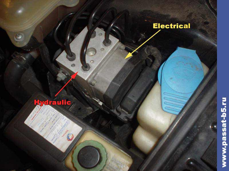

Абсолютно всичко смениха и нивото на спирачната течност е добро.А къде се намира този датчик за абс?

Модул за ABS, има колеги във форума, които ги ремонтират, добре е да качиш тук грешките, които дава, за да си сигурен, че е от него.

Ок благодаря много за информацията и снимката.
