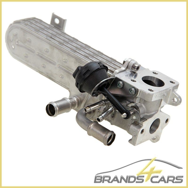

samo_pechka написа:Предполагам колата ти е с ЕГР охладител, ако има такъв-там си търси проблема.
Тук въобще незнам за какво става дума, аз знам само един ЕГР - който връща от изгорелите газове и хората го махат, за да не прави нагар и да живне колата в ниските.

hvp800
Мнения: 4657
Автомобил: VW Bora
Двигател: ASZ
Re: 2.0 TDI BKP странен проблем с антифриза
Мнениеот hvp800 » Пет 15 яну 2016 20:47
Охладител на ЕГР !
