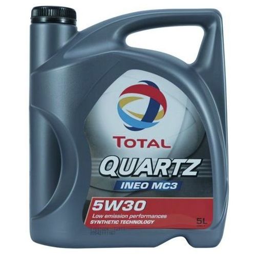

Колега аз сложих тотал 5в30 инео мс3 и съм много доволен.

vankata_passat написа:Колега аз сложих тотал 5в30 инео мс3 и съм много доволен.
Грешка, за бг условията е задължитлено 5в40
