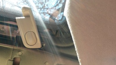

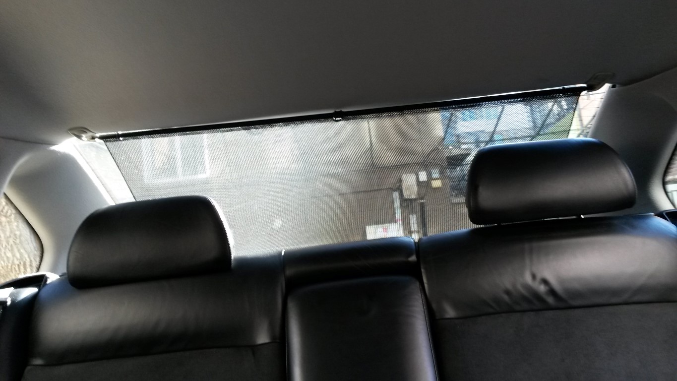

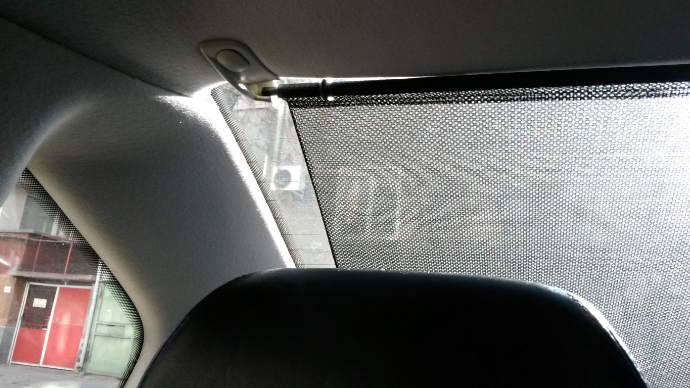

Дон Кихот, ето снимките на монтираната щора. Общо взето тавана долу, лека операция на краищата му и монтиране. Работа за около 1:30 часа :) а това е резултата. На първата снимка като махнеш капачето, има отвор през който завиваш видията в отвора на купето.

Много добре!!! Честита придобивка.

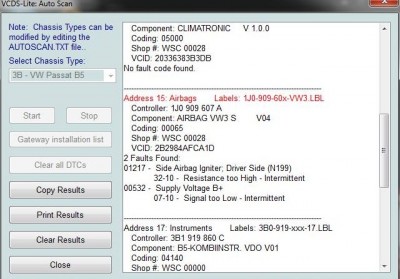

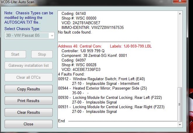

Добър ден. Днес закачих колата си на диагностика, изписа имам две проблемни моторчета на централното. Някой ако, може да сподели как се сменят тези моторчета, колко струват и къде се намират точно?

Струва ми се,че пишеш за микроключетата.
Постни тук грешките.

Zdravko Zankov написа:Струва ми се,че пишеш за микроключетата.
Не,не е за микроключета.

Колега аз ти написах в другата тема какво мисля по въпроса и за тази и за грешката на Бега ти. И аз мисля че грешката се отнася за студени спойки или микрета.
Като не е за това, кажи ти за какво е тази грешка. Явно знаеш повече от нас и незнам защо ни питаш тогава.
Какво казва тази грешка, разбра ли ?
Не знаеш къде се намират тези моторчета, а знаеш ли какви са- колекторини, безколекторни и дали се чупят изобщо ?

cekopeko12 написа:Добър ден. Днес закачих колата си на диагностика, изписа имам две проблемни моторчета на централното. Някой ако, може да сподели как се сменят тези моторчета, колко струват и къде се намират точно?
С Б5.5 ли си?Моторчетата са Виетнамски и действително дефектират(като при Г5).Могат да се отворят и ремонтират(почистят).
