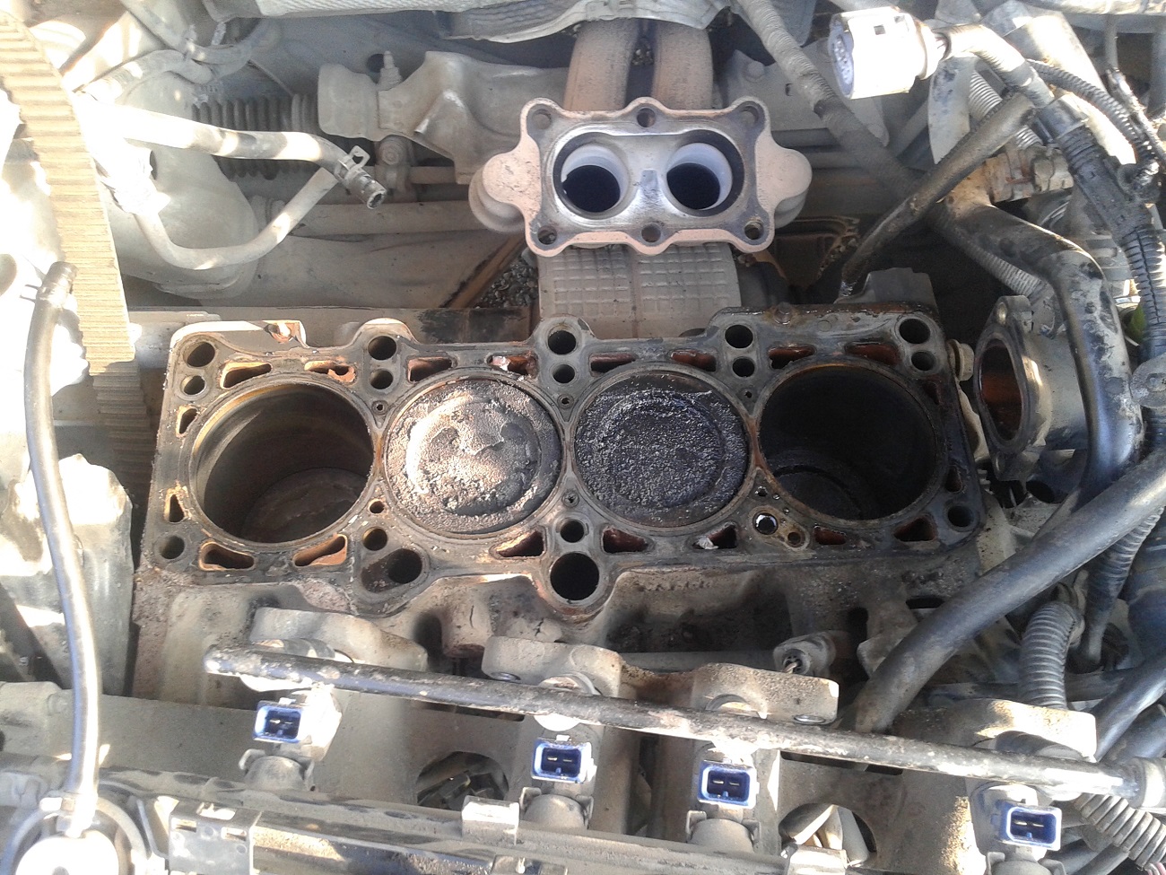

Честно да ви кажа,като отварях моя мотор това беше първото нещо което погледнах.
Според мен среща,буталата излизат на ръба на блока,
Ей ви две снимки.
:mhihi :mhihi :mhihi

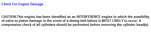

https://www.autopower.bg/%D0%B0%D0%BD%D ... 74972.html
Струва ли си да търсиш 4 месеца информация и да се притесняваш вместо да смениш ремъка за 30лв?
Иначе според Autodata двигателя ти не е защитен от удар на клапани с бутала и че ако се скъса ремъка се мери компресия на цилиндрите преди да се свали главата.
