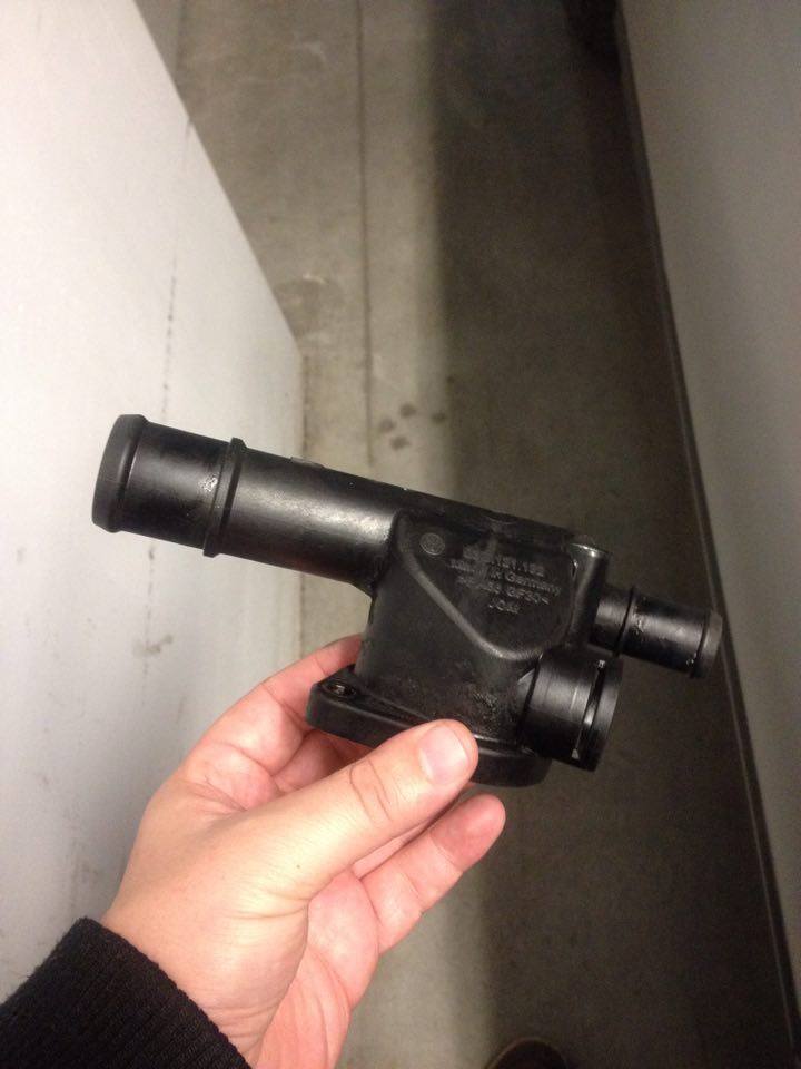

Оказа се, че не е от тройника. Сменили сме го, още първия път и новия бил наред (Вчера му я карах колата да проверява).
Прикачвам снимка на детайла, който ми е сменил майстора. Днес и утре ще тествам по магистралата и другата седмица ще търся сервиз да измерим газовете в охладителната система. Обадих се пак на втория майстор, с който тествахме с налягане дали има някъде теч, и според него все още няма смисъл да се разглабя за да се разгледа главата, а гарнитура беше убеден, че не е. Проължавам с терстовете
