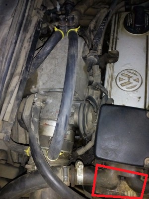

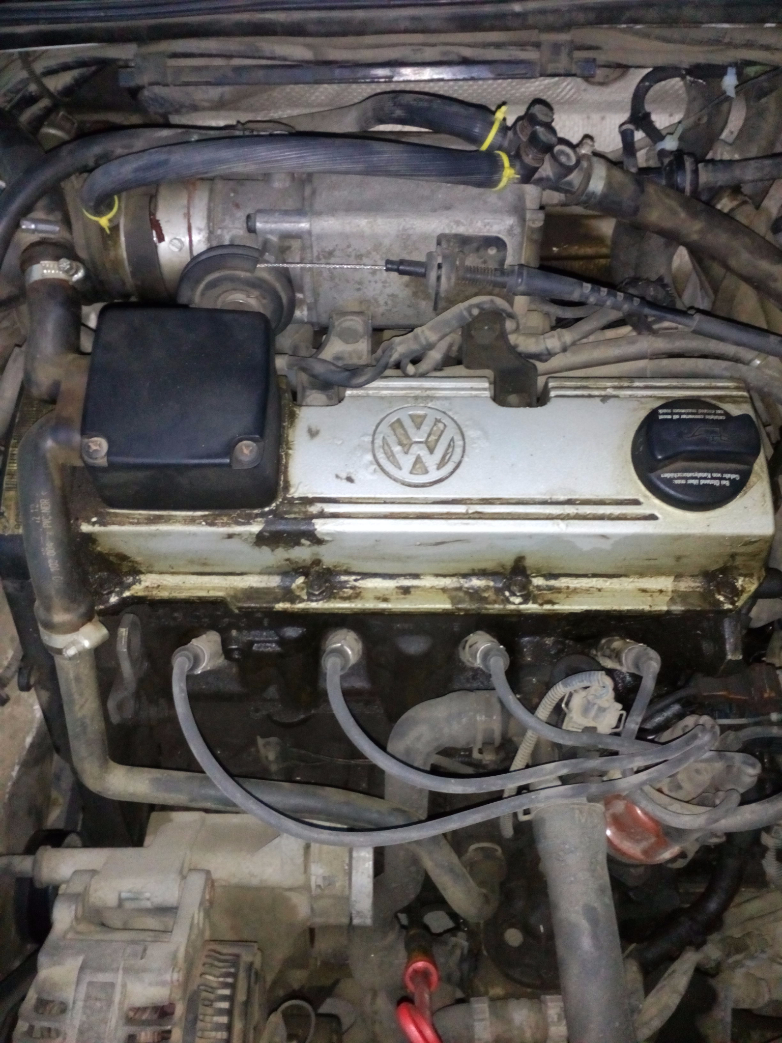

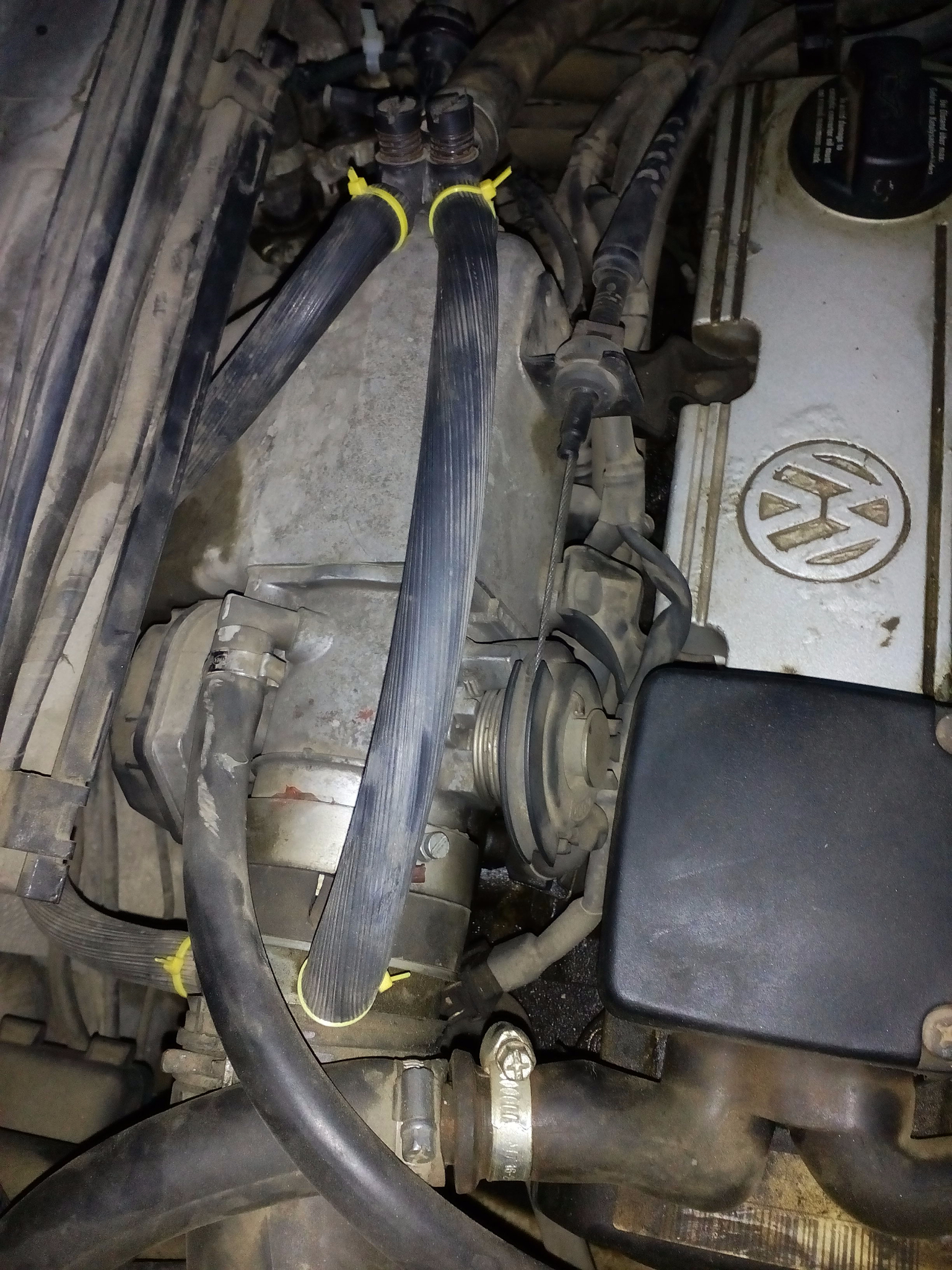

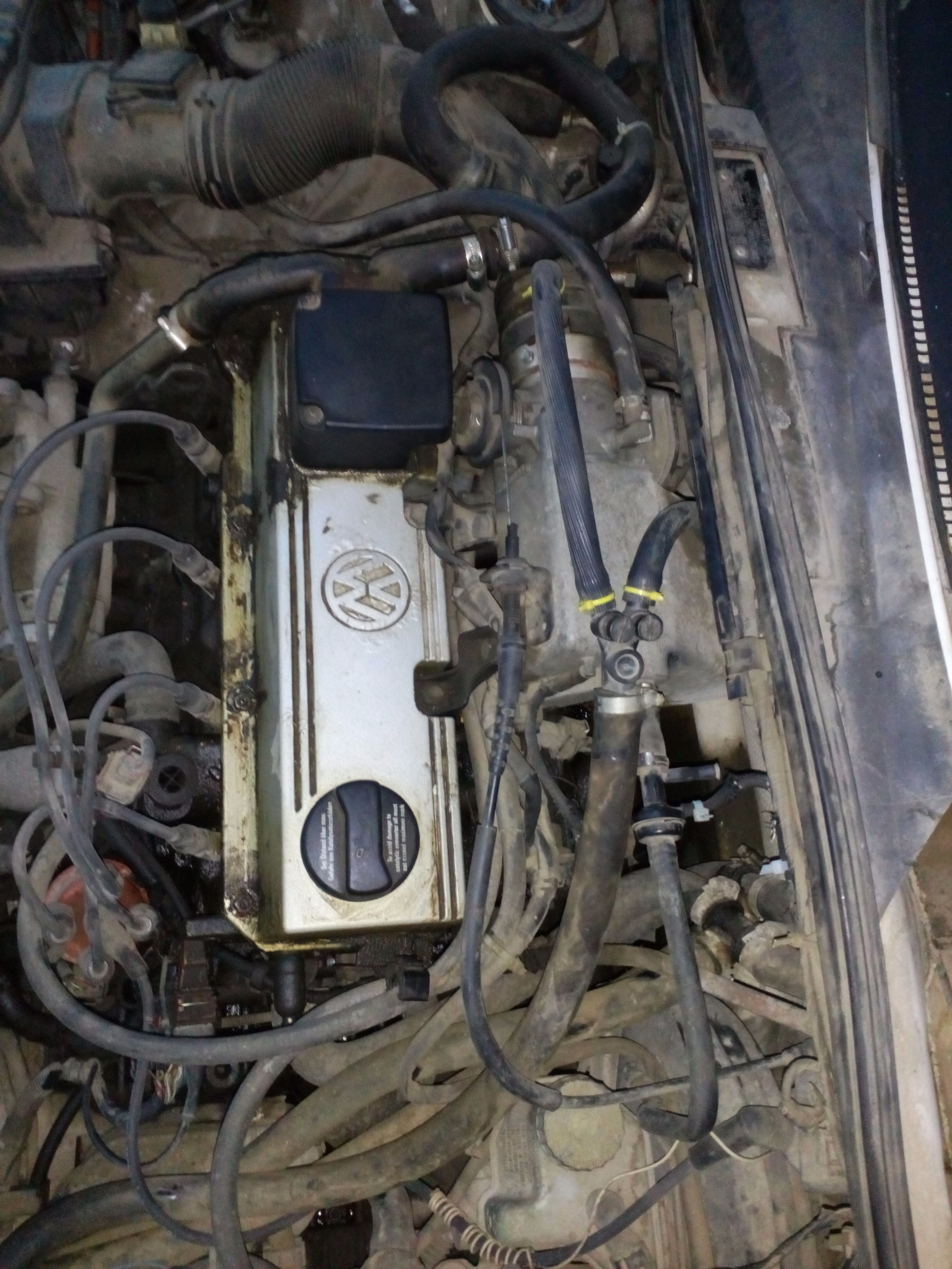

хвърляме боб всички, една снимка на двигателя би приключила темата

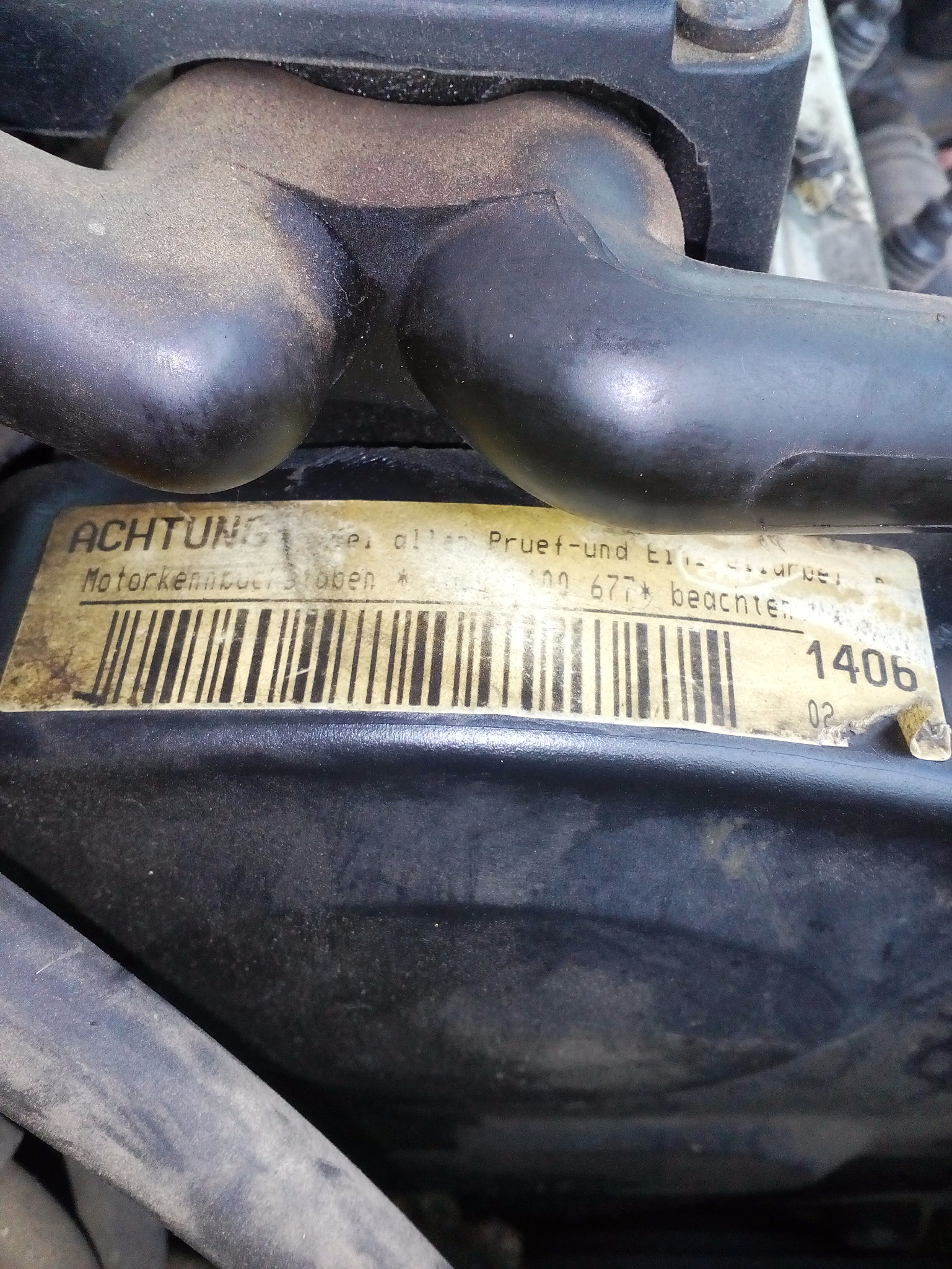

Колега,това си е пълна инжекция-ADY или AGG мотор.А кой точно е,може да позатъркаш табелата на капака на ангренажа/над бар кода трябва да пише номера на двигателя/...

Благодаря, не знаех, Извинявайте, просто предстой да се сменят филтри, масла, ремъци и обслужване на скоростната кутия, та исках да знам какъв е мотора, да си набавя каквото ми е нужно и само да я занеса да ги сменят, все пак беше служебен автомобил и не знам кой какво е сменял и кога, днес ще изчистя малко табелката и ще разбера, ако има нещо което не знам, ще Ви попитам, Благодаря Ви

Черната табела беше скрита под една кора
Табела ангренаж
DoH_KuXoT
Мнения: 6342
Re: Пасат Б4, 2000 кубика, 115 к.с. - как да разбера какъв е двигателя?
Мнениеот DoH_KuXoT » Пет 08 юли 2016 8:38
това е AGG мотор, пълен инжекцион с обикновена газова уредба, скъсана ти е кихалката на плочката на газовата.

поне по снимките като гледам си взел много окепазена кола... от спуканата лента на кихалката краде въздух и най-вероятно са увеличили количеството газ с врътките, за да не гасне и да не мени обороти
