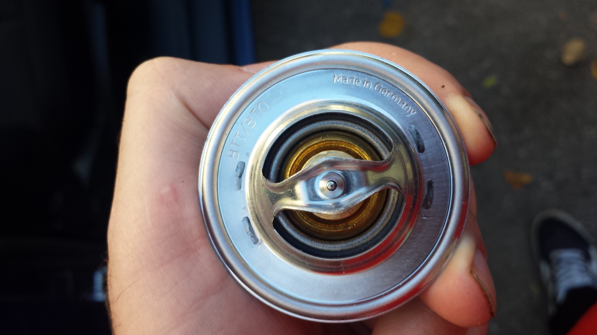

Едно уточнение което на дали някой е загледал по литературата - термостата ЗАПОЧВА да отваря на 87 градуса и е НАПЪЛНО отворил на 102 /мисля че беше/.

Точно така термостата започва да отваря при 87° и е напълно отворен при 102°
В събота и аз се засилих да взимам оригинален термостат, но като ми обявиха 88 лева и трябвало да се поръчва и просто не ми се занимаваше си взех на Behr/Mahle за 21 лева, 1.5 литра концентрат G12 SWAG и 5 литра дестилирана вода и за 2 часа си го смених и сега парното буквално ще ми изгори краката
О-пръстена си беше в кутийката и не се наложи да търся.

има една малка разлика между оригинален и алтернативен термостат. оригиналните имат едно гумено уплътнение отвътре. Ако стане беля, избива уплътнението и водата пак циркулира. Всички други го нямат.

Така ли не знаех това, ама ми е чудно какво е това специално оплътнение че само оригиналния го има при положение че дори оригиналния трябва да е произведен от някоя марка която произвежда термостати? Не ми се вярва да е произведен във VW.
Аз гумени оплътнения в оригиналния не видях, ти къде ги виждаш не знам, но както и да е.... Сега да не ме нападнете, никога не съм казвал че оригиналния не е по-добър. Аз също съм ЗА оригиналния, но ме достраша да си взема щото не го знам колко ще изкара или недай си боже да нацеля дефектна бройка.
Но догодина задължително ще пробвам с оригинален така и така ми е станало навик преди зимата да слагам нов термостат.
Термостата ти е оригинален не му се втелясвай, слагай го смело, а пък ако не ти харесва ми го дай на мен да пробвам дали ще загрее по-бързо...

valiosport написа:Точно така термостата започва да отваря при 87° и е напълно отворен при 102°
Само да добавя, че моя освен всичко друго има и изискване за minimum valve lift при някакви градуси (за мотоциклет става въпрос, ама не е задължително само при тях да има такова изискване).
Та изискването е да отваря 8 мм (просвет) при 96 градуса, моя отваря 5мм. В резултат, на мотоциклетът всичко си му е ок, дори и в жегите, градско. Обаче като го покарам малко юнашката (магистрала/писта), препълва преливника и от там загуба на охладителна течност.
П.П. И аз го варих на котлона, термометъра ми е приставка на мултицета.

По отношение на коментара на колегата за гуменото уплътнение в термостата(по диаметъра който отваря/затваря), за защита, мога да кажа, че оригиналния нямаше(беше с щамповани ФВ Ауди и пишеше освен другите неща и Tomson, по спомен).
На моя автомобил Б4(за 16 г. ползване) е сменян два пъти термостат с марка Валер, като и двата пъти го купувах от офиса на един и същ вносител. Първия беше без тази предпазна гума и държеше 90 градуса без вкл. климатик, а втория, който смених преди около 2 г. без вкл. климатик поддържа 87-88 гр., а при вкл. 90. Не съм усетил разлика в парното при студено време. Наскоро купих за друг автомобил пак ФВ, термостат на Бер/Мале(като на снимките на колегата valoisport), който е в кутия и към него има гумения опръстен. Нямам впечатления от работата му, смяната предстои.

Dpop написа:Наскоро купих за друг автомобил пак ФВ, термостат на Бер/Мале(като на снимките на колегата valoisport),
И аз съм слагал от години на колите си главно такива термостати,относително доволен съм,но с тая "световна глобализация" не смея да давам 100%-ви препоръки,щото вече не знам кое къде се прави,доколко е компромиса качество-цена за нашия пазар и т.н.

Специално за Valiosport ще направя снимка, така че да се види уплътнението от вътрешната страна. Ако са ти го продали за оригинален и няма такова уплътнение, според мен не е оригинал. Сигурно някоя фирма ги прави за фолксваген, само че според изискванията на марката. така както си купувам масло от фолксваген англия и ми дават Quantum Platinum масло. Произведено от Castrol, но не пише кастрол на него и дори тубата не е същата. Защо оригиналните термостати да са абсолютно копие на нещо, което според вас никой не би предпочел пред оригинала? Явно, че компанията, която ги произвежда си ги прави според изискванията на фолксваген. Според мен въпросното уплътнение е в тази графа. Все пак това е мое мнение и ако греша то е защото съм човек и моля останалите форум участници да не ме нахранят с лека ръка. Ако някой има информация по въпроса нека да я сподели. затова отворих темата а не да се заяждаме един с друг.

Няма вариант да има щампа VW/AUDI и да не е оригинален.

Има, има много добре подправени ментаци. Рядкост, но има. Много зависи откъде е закупен?
