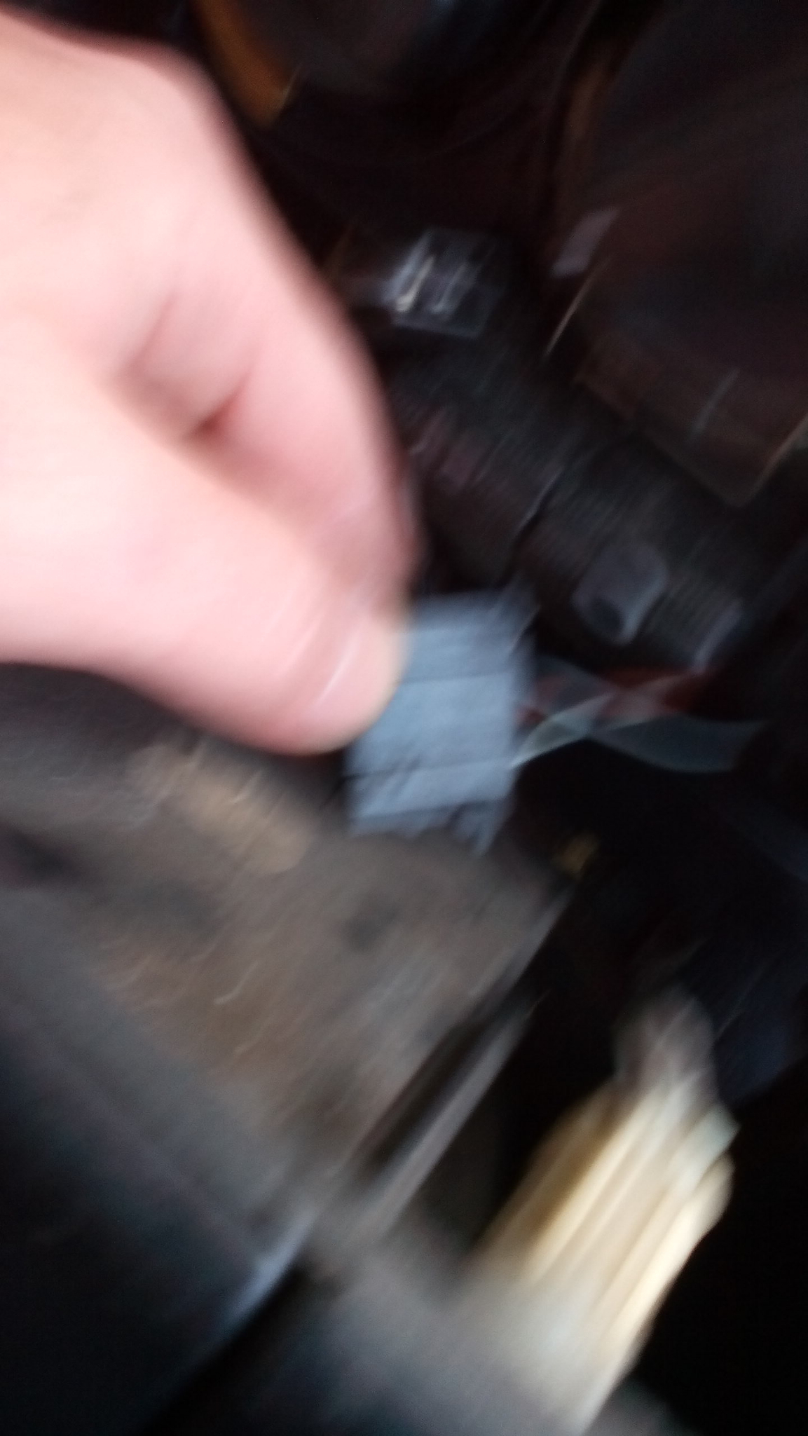

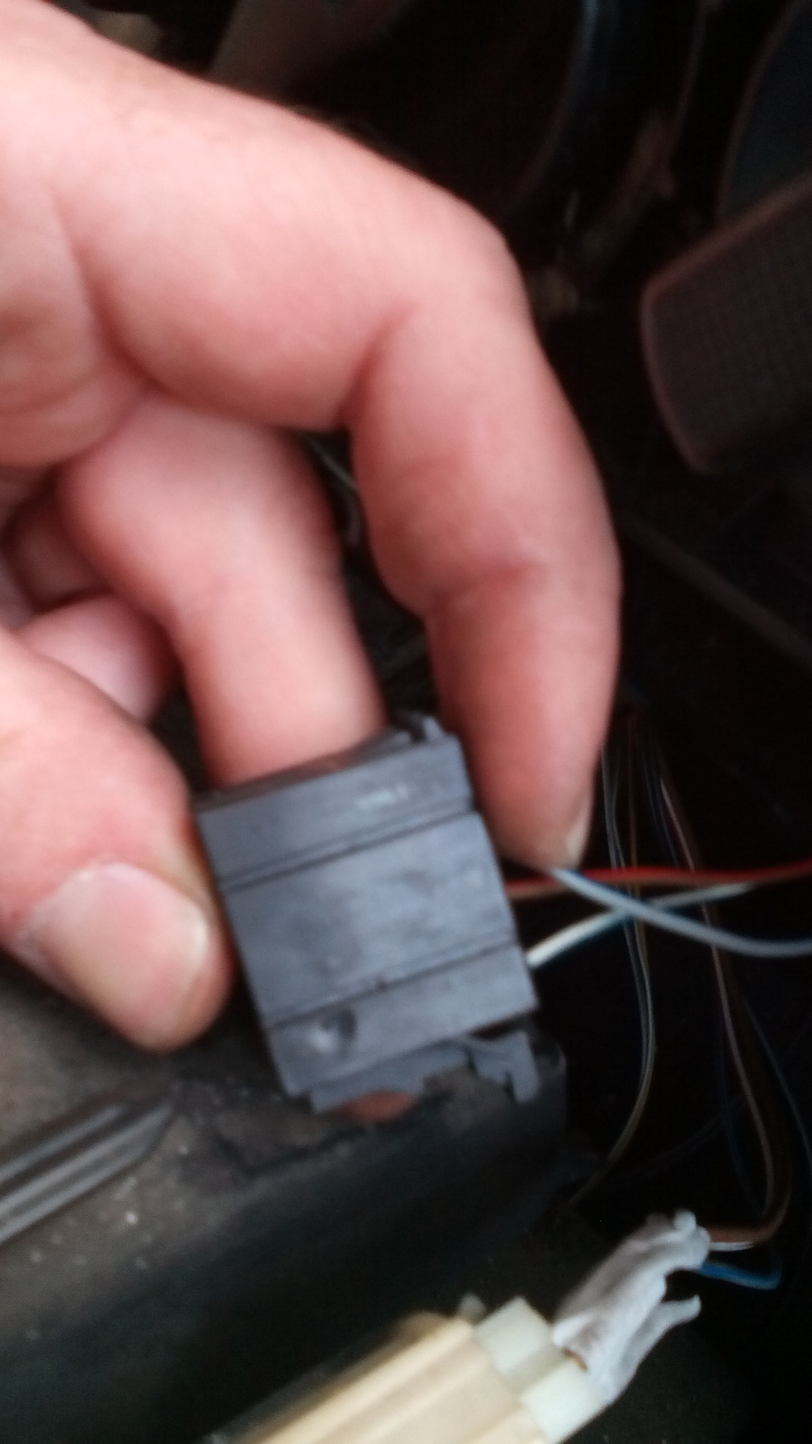

Има обаче едно нещо което сбърках, забравих, не успях да се сетя от къде е. Буксата на снимката. Някой може ли да даде жокер? Иначе колата си върви и не виждам нещо да не работи. Някъде около касетофона, централната конзола е, съдейки от дължината на кабела и докъде стига. Лепенката му беше паднала и не открих мястото му.

Това е захранваща Евро-букса за радио.
