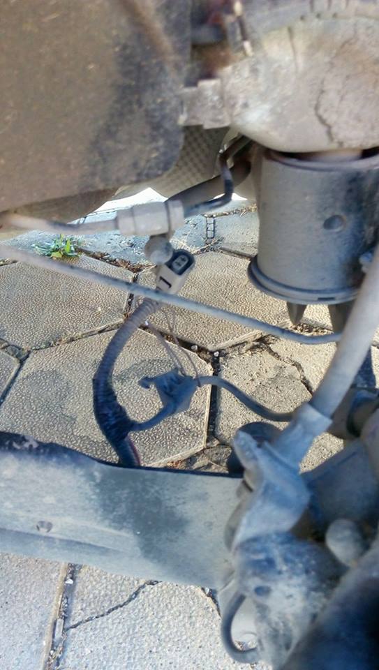

Колеги, странен проблем ми се случва - не всеки път когато запаля колата таблото светва като коледна елха и изписва нещо за ел. ръчна, в същото време тя си работи перфектно. Реших да си поиграя и свалих задна лява гума и попаднах на тази букса от снимката. За какво служи, какво липсва? Най вероятно от тук идва проблема, от другата страна такава букса изобщо няма.

На 90% съм сигурен че това е буксата на електромоторчето на ръчната. На другата страна не я виждаш, защото е закачена.

А къде трябва да се закача това нещо, защото уж гледах, но нищо...

Ще го видиш зад челюстите

Ако е за електромоторчето ръчната няма да работи,а човека казва,че си работи перфектно.Дали не може да е за накладките?Или ако е 4motion да е от някъде там.Най-добре една диагностика и компа ще си каже защо светят лампите.
Edit:Така като гледам май верно е от това електромоторче.

Този който е на снимката колега си е включен. То мисля, че се виждаше и на моята снимка. А диагностиката показва ето това:

Мнениеот marianchev » Съб 19 ное 2016 22:32
На снимката не се вижда буксата на елетромоторчето на ръчната да си е на мястото си. А мандахерцащата се букса ми мяза точно на въпросната. Преди десетина дена сменях моторче на моя пасат и по спомен изглежда абсолютно по същият начин. Та незнам - колега огледай утре на светло хубаво и зад двете гуми, наснимай и търси разлики. Относно диагностиката незнам с какъв кабел проверяваш. При мен с ККЛ (синият) нищо освен двигател не чете. Трябва си пълна версия. Снимай и надписа на таблото след като запалиш.

Колеги, оказа се че това е оригиналната букса на цилиндъра за ръчната. Явно е сменян и в момента е наставена друга букса за новия цилиндър. Днес си играх и направих връзката както трябва, но същата работа. Възможно ли е да се дължи на несъвместимост, но пък апарата си лови както трябва, когато натискам ръчната. Дразни много това нещо, помагайте как да го оправя. :D

С ново моторче,което да е за тази кола.
