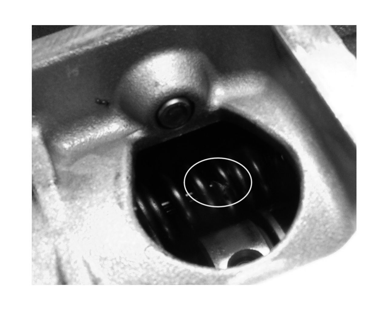

Има едни пружини в ГНП-ето , ако са строшени...а те се чупят на 1Z . Да не те плаша, може и да е от друго място проблема.
П.п. потърсих снимка из нета , да добиеш представа за какво иде реч. Снимките ги видях в братски форум . И пак казвам: може да греша .

Къде се намира тая пружина

В ГНП-то е

okti_1 написа:В ГНП-то е
Трябва ли да се сваля гнп-то

Да ГНП-то се сваля и помпата се отваря,но трябва да си сигурен че проблема е от нея.Какви стойности дава канала ?

Механичен е проблема момчета...затова нищо не излиза. Принципно ако вс. друго е наред, а тези пружини са счупени, на диагностика няма излезе проблем, но колата се държи странно , ту пали , ту не, ту вдига и смъква обороти...Пак казвам , дано да е друго, но аз просто съм изчерпан в момента от други идеи
